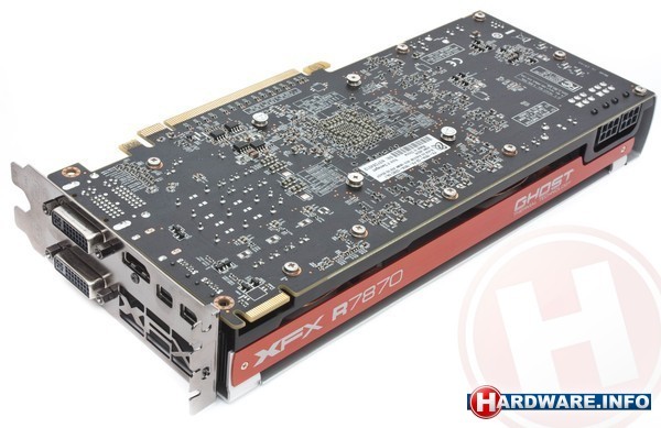

ich habe folgendes Problem. Ich habe ein Netzteil Enermax be Quiet 425 Modul 82+ mit einem 6+2 PCI Anschluss. Als Grafikkarte habe ich eine XFX AMD Radeon HD7870 Grafikkarte / Black edition mit einem 8pol und einem 6pol PCI Anschluss.
Muss ich beide PCI Stecker der Karte benutzen, oder hat sie nur 2 damit man sowohl einen 6pol als auch 8pol Stecker nutzten kann?
Mir ist nicht ganz klar wie ich die Karte jetzt ans Netzteil anschließen kann und welche Adapter ich ggfs. brauche. Desweiteren brauche ich sowieso noch das richtige Kabel, da keins bei der Graka beilag und ich das vom Netzteil nicht mehr habe. Soll heißen, habe beide Komponenten ohne Kabell :-)
PS: Habe mal noch 2 Fotos mit den Anschlüssen angehängt.

nene Du musst schon beide nutzen.
Den 6 Pin am besten via Adapter von den IDE Anschlüssen abzapfen.
a) Es ist eine HD7970 (laut Bild)
b) Enermax hat nichts mit be Quiet! zu tun...
c) Ja, du musst beide Anschlüsse nutzen
d) Könnte knapp werden mit dem Netzteil...kommt auf die restlichem Komponenten an
Du musst beide Kabel anschließen, sowohl 6 als auch 8 Pin.
Am Einfachsten wäre wohl, bei beQuiet das Kabel nachzubestellen, welches du verloren hast. Oder per Adapter aus IDE den 6er machen, IDE wirst du wohl am wenisgten benötigen.

Ich habe das Bild gewählt, weil es die Anschlüsse zeigt. Das Bild ist nicht von meiner eigenen Karte.

kann mir jemand sagen wie ich ne xfx 7970hd an ein be quiet! STRAIGHT POWER CM BQT E9-CM-480W 80+Gold Netzteil anschließe? Habe an dem Netzteil 2 Stromanschlüsse PCI1 und PCI2 und dazugehörige Kabel 2Stück 6+2PIN.
Muß ich beide Anschlüsse nutzen um die Karte mit Strom zu versorgen. Muß ich 2 x6pin anschließen oder reicht 6+2Pin?
Danke schonmal
>Es wurde doch schon beschrieben., In dem 6-Pin Anschluss ein 6 Pin rein und ich den 8Pin tust du einfach noch das kleiner 2er Pärchen an den 6er ranklipsen und steckst den somit 8Pin-Stecker in das 8Pin Teil rein. Das was da ist muss "befüllt werden.
