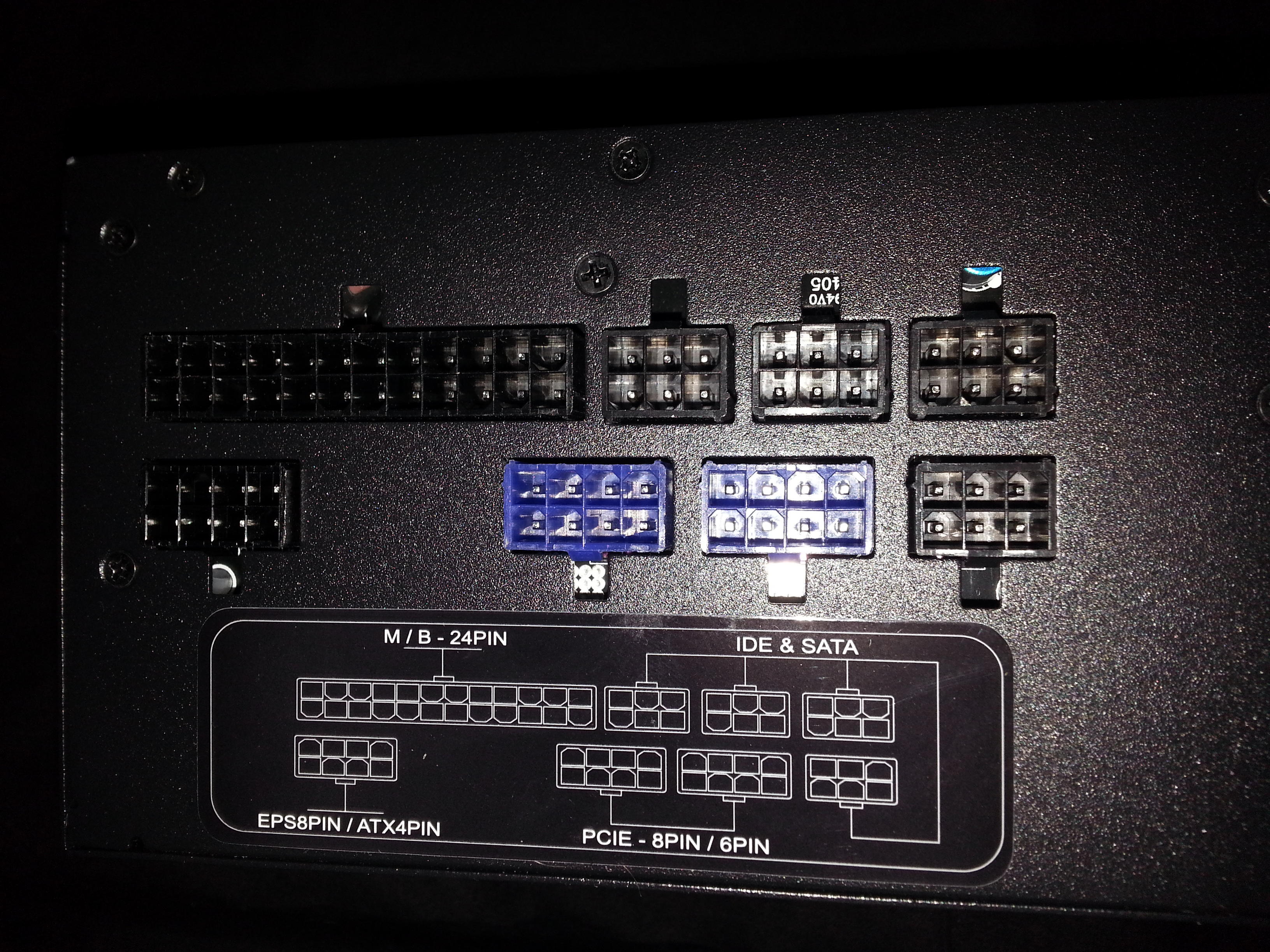

Hi Leute,
ich habe mir einen neuen PC gekauft und bei dem Netzteil festgestellt, dass keine Kabel dazu dabei sind. Laut Lieferer ist dies aber auch richtig, naja doof gelaufen.
Jetzt suche ich die richtigen Anschlüsse dafür, aber finde sie nicht. Im Bild seht ihr, dass ich einen 24male zu 24male brauche (Mainboard hat auch 24pins) und mindestens 1 für SATA und Grafikkarte (6pin).
Kann mir jemand helfen,. wo ich die richtigen Anschlüsse dafür bekomme? Ich habe bisher vergebens gesucht, nur von male auf female, aber ich brauche ja auf beiden Seiten die Stecker und keine Buchse.
Würde mich über einige Tipps und ob ich da auf etwas genaues achten soll, freuen :)
Viele Dank für die Antworten
Viele Grüße Netro
Du brauchst die richtigen Kabel für genau dieses exakte Netzteilmodell. Also welches Modell ist es?
Danke für die schnelle Antwort :)
SilverStone SST-ST75F-GS 750W
Ich dachte, dass sei nicht so relevant. Aber anscheinend doch.
Ohne Kabel gib es zur​ück. Netzteilseitig kann da jeder Hersteller machen was er will! Nur am Ende Richtung MOB ist die Anschluss Belegung der Stecker eindeutig geregelt!
Vielen Dank für die Hilfe :) die genaue Bezeichnung dafür hat mir gefehlt.
Somit wäre das Thema dann gelöst und es kann geclosed werden.
