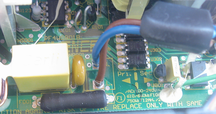

Mach mal nen Foto von der Sicherung, dann weiß man was es für eine ist.
zudem können wir dir dann sagen ob eventuell noch was Komisch aus sieht.

Das Netzteil sieht ansonsten ok aus und die Sicherung ist so ein kleines Glasrörchen das ist total schwarz verraucht. Hab sie rausgemacht und werde damit im Elektrogeschäft Ersatz besorgen und dann werde ich ja sehen was passiert.

was steht denn auf der Sicherung drauf? --> Verkäufer haben nicht immer Ahnung...
(Spannung, Strom , Charakteristik und Hersteller sollte aufgedruckt sein)
oliveron schrieb:
Auf der Sicherung sollte dann draufstehen wieviel Ampere sie hat.
Auf der Leiterplatte, in der Naehe des Sicherungshalters, sollten die Daten ebenfalls stehen.
