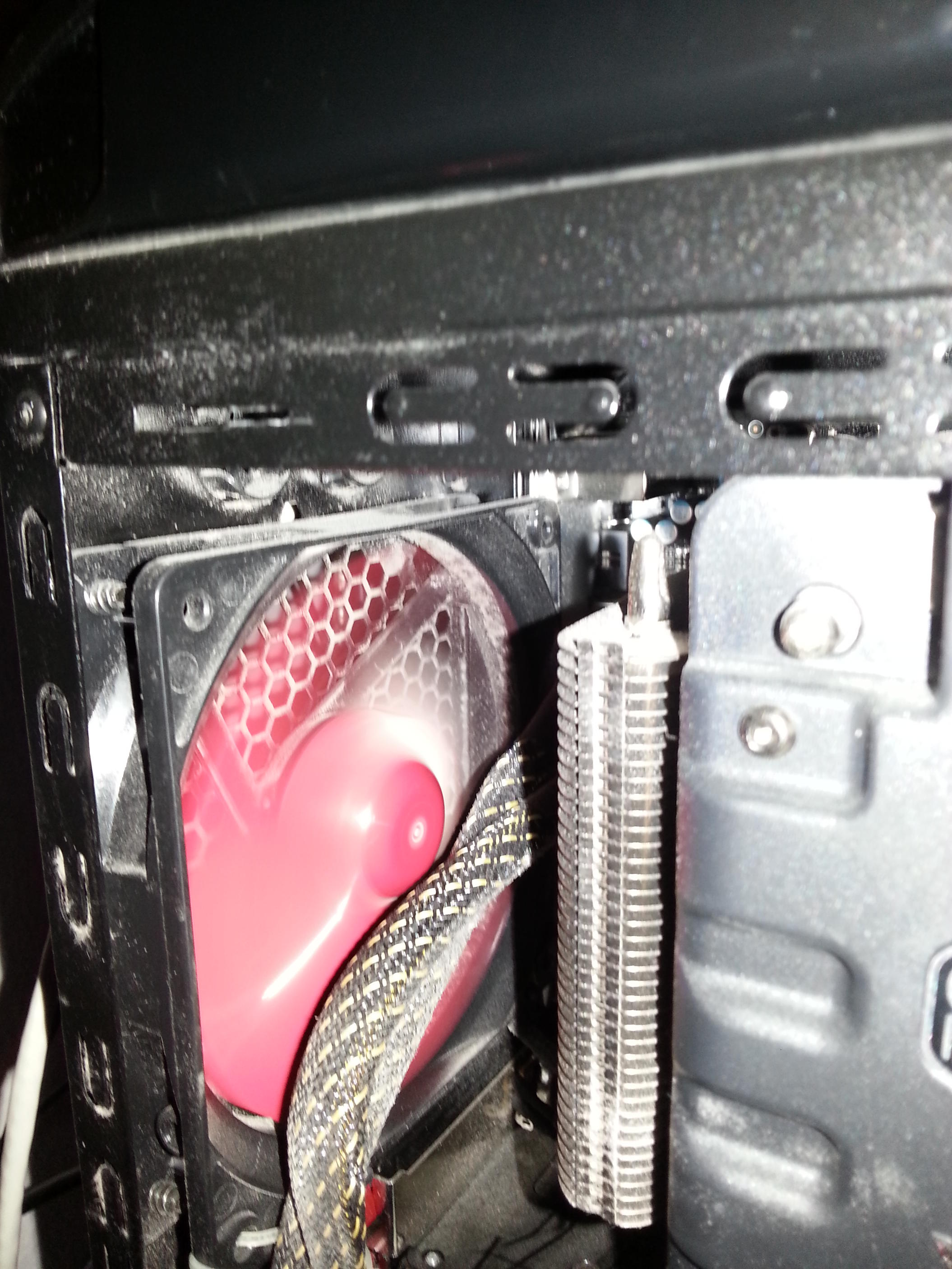

Um welchen Lüfter geht es denn, der geräusche macht?
Hi,
Danke
Es ist ein hinterer Lüfter, hoffe man erkennt es auf dem Bild. 20150111_135949.jpg
Sollte die Frage aufkommen ob das Kabel Streift, tut es nicht ;)
