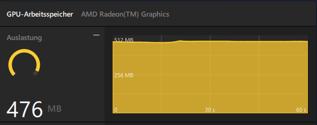

Als ich dann einfach in Fortnite reingegangen bin (einziges Spiel das bootet) um mal die Auslastungen zu testen ist mir aufgefallen, dass die GPU angeblich nur 512 mb Arbeitsspeicher anstatt 20gb hat und diese auf 100% Auslastung ist während die CPU nur bei 9% ist.

512 MB Speicher bei der GPU spricht dafür, dass es der Speicher für die iGPU ist...
Wo hast du das gesehen?
Mach mal Screenshots von den Fehlern und Anzeigen.

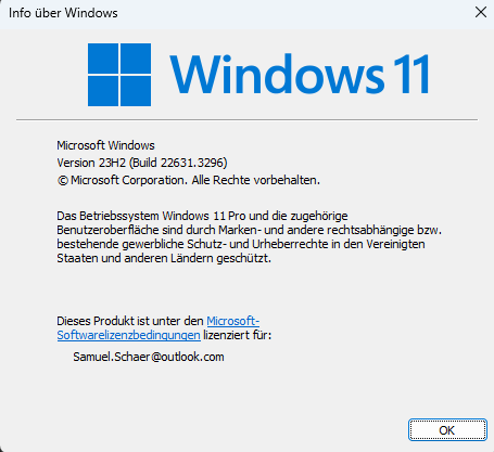

Und über welches Betriebssystem reden wir?
Am Besten, in der Windowssuche im Startmenü winver eingeben und Screenshot.

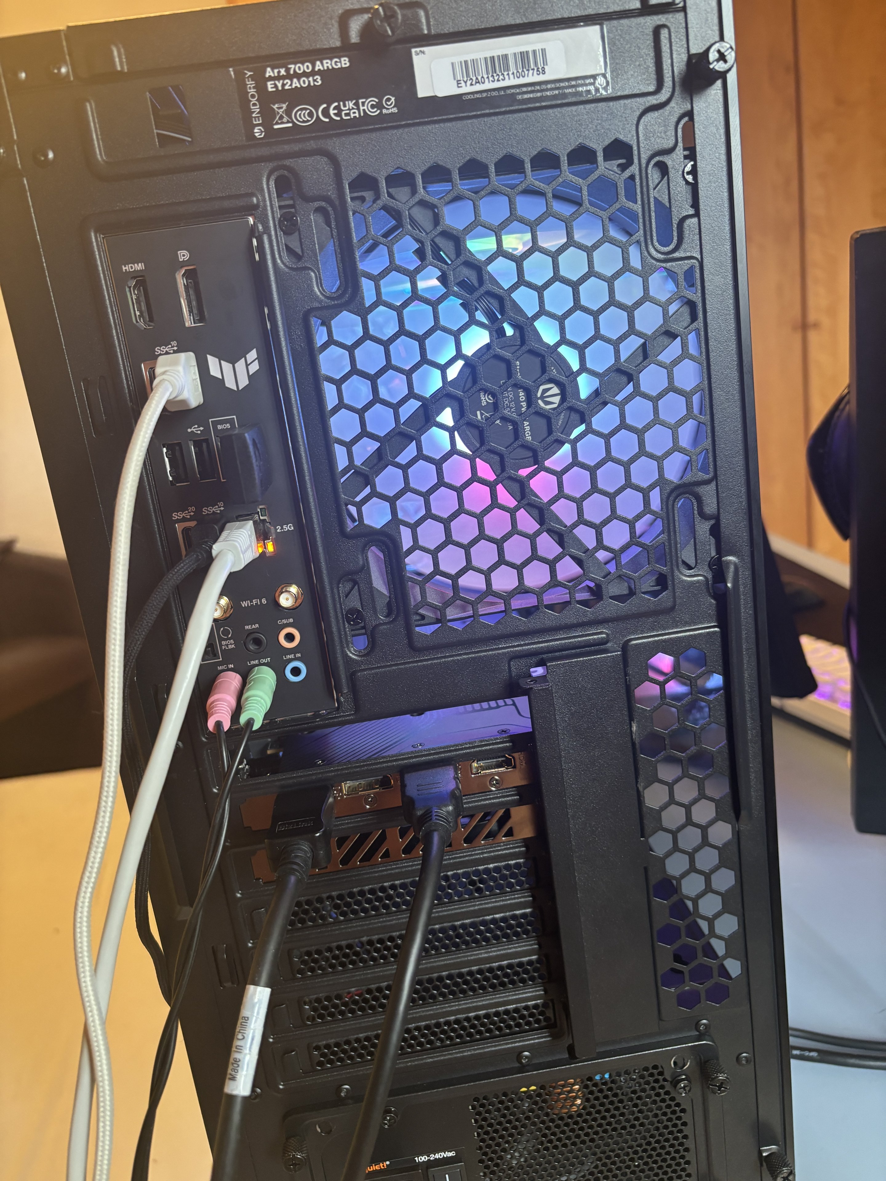

mach bitte ein Foto von der Rückseite des PCs, sodass zu sehen ist, wo welches Kabel angeschlossen wurde
Was sagt denn der AMD Treiber dazu? Bitte mal ein Screenshot davon oder von GPU-Z. Aber natürlich auch von besagten Taskmanager...

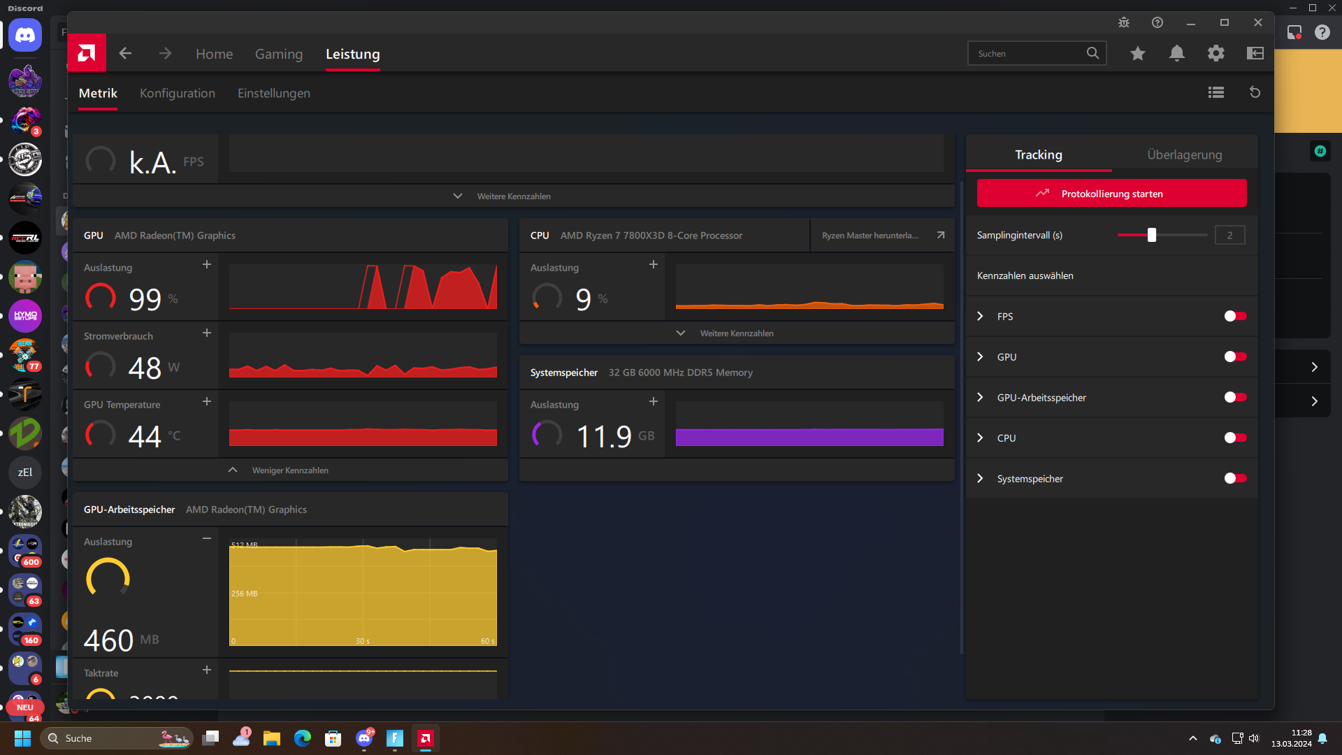

Das wären die Screenshots
Und noch ein Bild von hinten, wie alles angeschlossen ist.

Ich lese nirgends Rx 7900 xtx, sondern nur allgemein AMD Radeon.
Glaube immer noch, es ist lediglich die iGPU, die da erkannt und benutzt wird.
Reaktionen: OliMz1990, Corpus Delicti, LukS und 6 andere

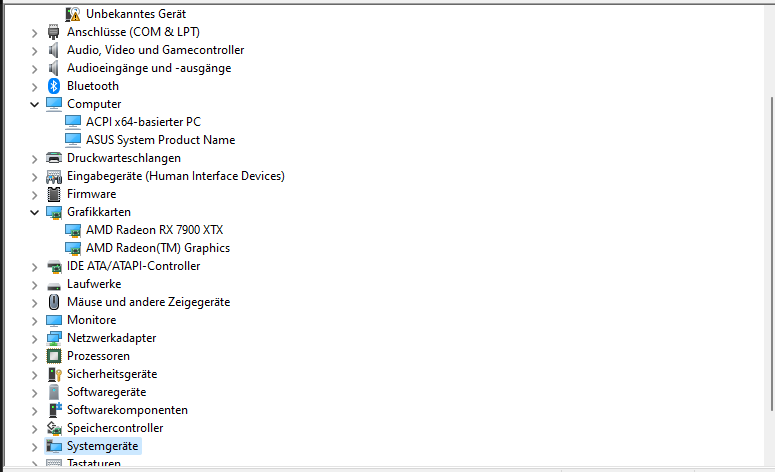

Seh ich auch so. Was wird im Gerätemanager angezeigt?
Reaktionen: Azghul0815

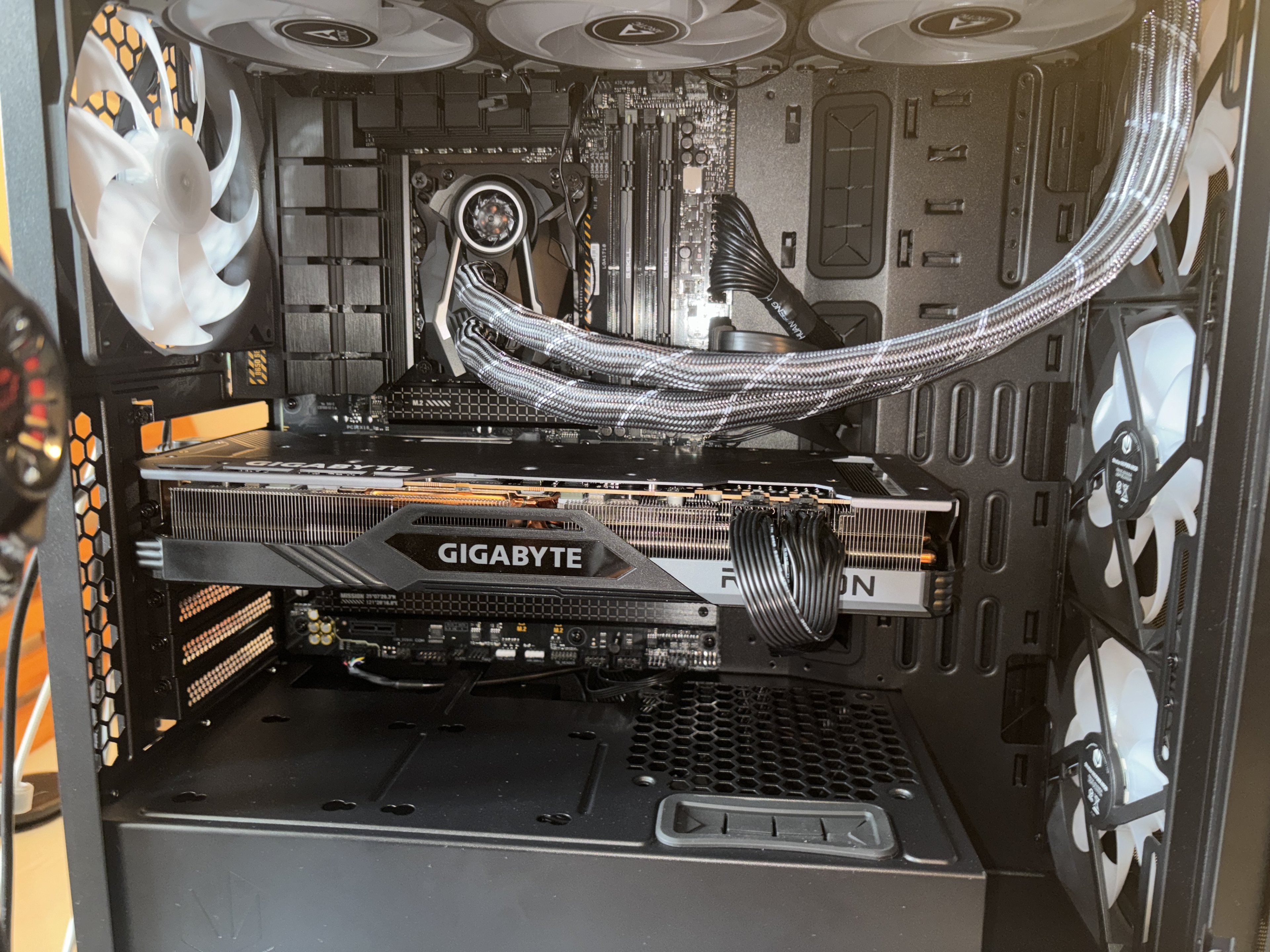

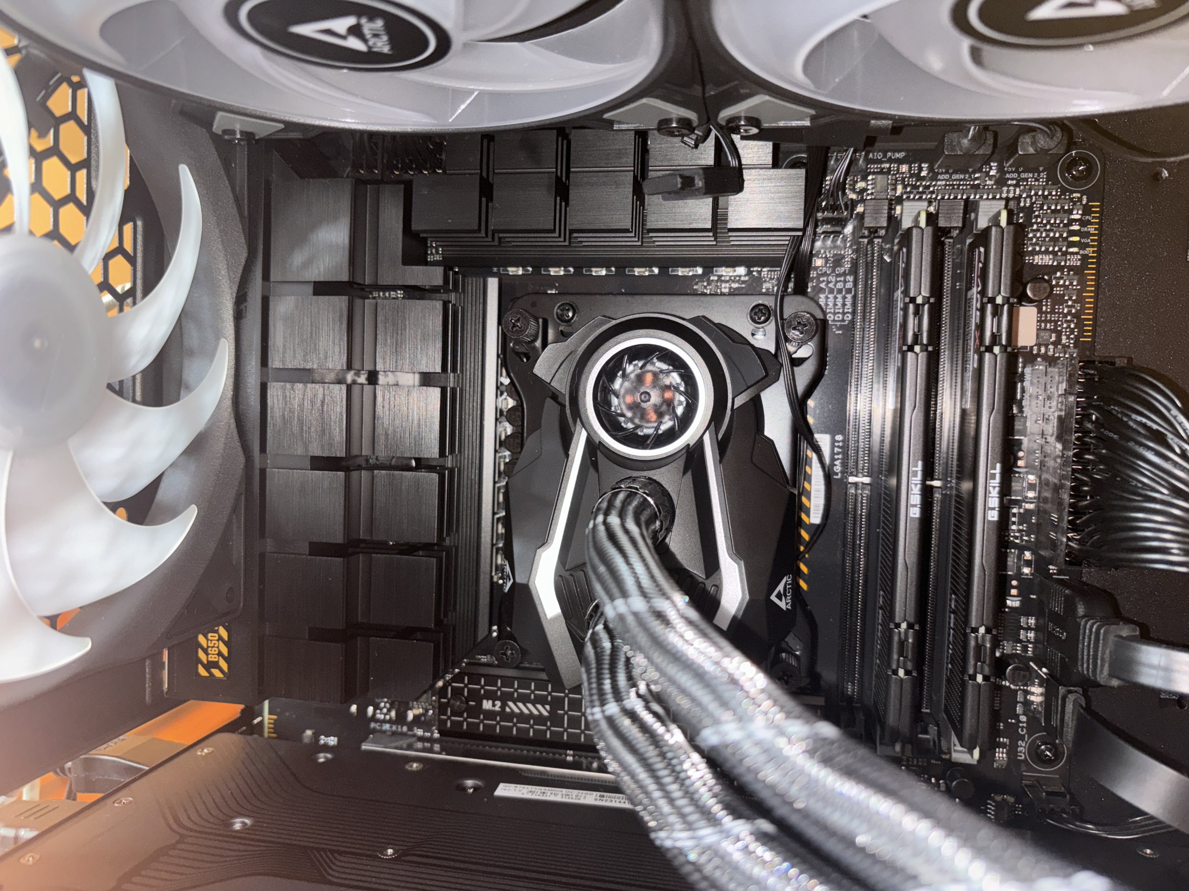

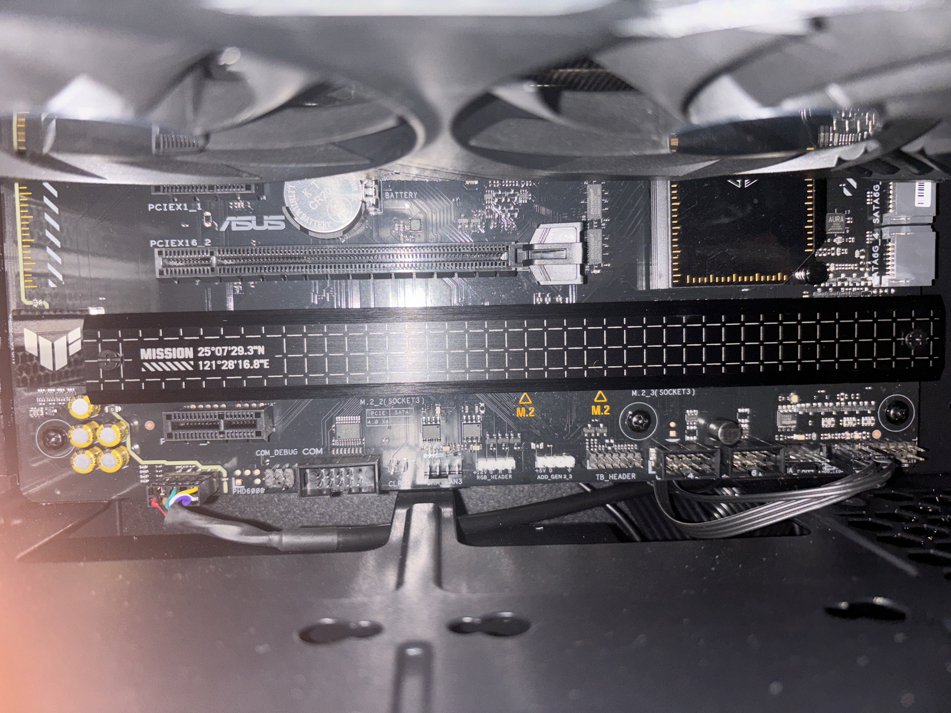

Bei "erster Gaming-PC gebaut" würde ich mir als erstes das Innere mal angucken.
Also bitte mal schöne, gut beleuchtete Fotos ohne RGB-Kirmes vom Inneren machen.
Also zumindest da steht Radeon 7900 xtx aber wenn sie nicht angeschlossen wäre würden die Bildschrime ja auch nicht funktionieren oder täusche ich mich da?
Und dann kommt ein Bild, obwohl die Monitore nur an der GPU angeschlossen sind :confused_alt:
Reaktionen: LukS und coasterblog
Und 1 Gerät ist "unbekannt" im Gerätemanager.
@00Julius vielleicht schleift der durch? Ich wüsste sonst keinen Grund, warum die GPU plötzlich nur 0,5 GB VRAM hat. Windows 11 ist die neueste Version, selbst ohne extra installierten Treiber würde das laufen.
Es sei denn natürlich, die ist Schrott.
Hab keine, kann mal jemand schauen, wie der Radeon Treiber mit GPU aussehen muss?! Steht da wirklich nur allgemein AMD Radeon?!
Ähm ... hast du bei der GPU einfach Stromanschluss 1 an Stromanschluss 2 angeschlossen?! Oder täuscht die Perspektive?
Das wäre natürlich nutzlos, da gehören 2 Kabel vom Netzteil dran!
Reaktionen: henpara, Partyarty und Azghul0815
