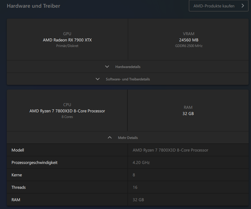

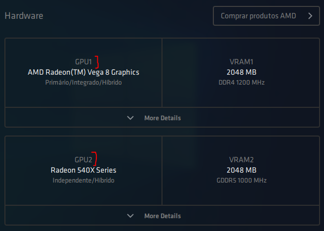

Geh mal bitte auf "Home" im AMD Treiber. Der Listet doch normalerweise die Hardware auf. Erkennt er dort beide GPUs? Sollte in etwa so aussehen:

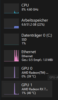

Und was ist mit dem Taskmanager? Dort sollte es dann auch zwei GPU Einträge geben, in etwa so:

Du nutzt die Grafikeinheit des Prozessors und gibst das Bild über die 7900 XTX aus. (Die hat 24GB, nicht 20GB).
-> Am einfachsten: BIOS -> iGPU abschalten

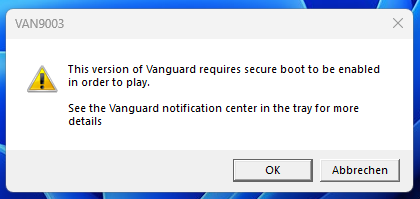

Wie die Fehlermeldung sagt, musst du secure boot im bios aktivieren bevor du valorant spielen kannst

Ja du musst im Bios Secureboot aktivieren. Das ist soweit ich weiß für den Anticheat

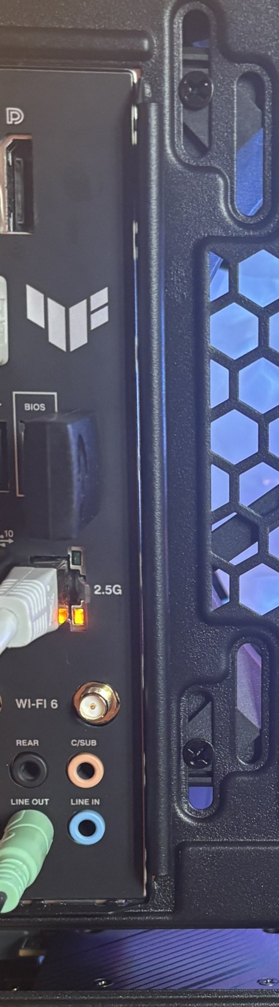

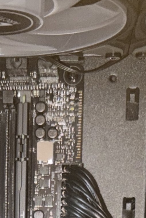

Sind da Abstandshalter unter dem Board?
Das sieht auf den Bildern bisschen verdächtig aus: die rechte obere Ecke des Boards und ein schmaler spalt am I/O-Panel.
Reaktionen: iron_monkey
