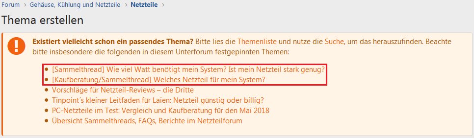

nein, du hast nicht alles richtig gemacht. du hast den hinweis ignoriert der dir angezeigt wurde als du diesen thread erstellt hast.
außerdem sagst du weder welches NT genau es ist noch wie die restliche hardware aussieht. eigentlich hast du fast alles falsch gemacht was man falsch machen kann:(
mir fällt spontan kein NT mit 530W ein an das ich ne 2080 hängen würde. alles entweder alt oder billig oder beides.
