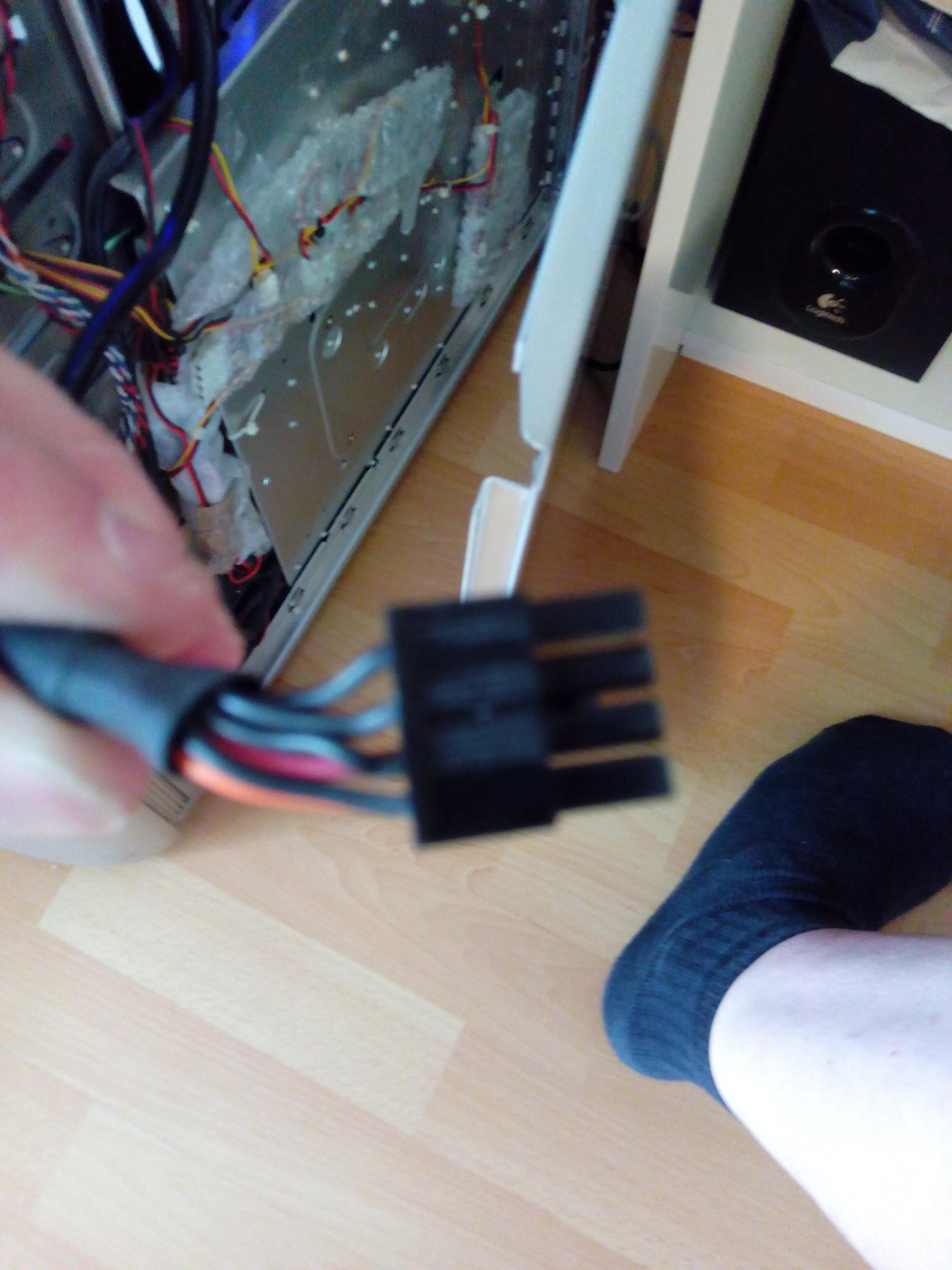

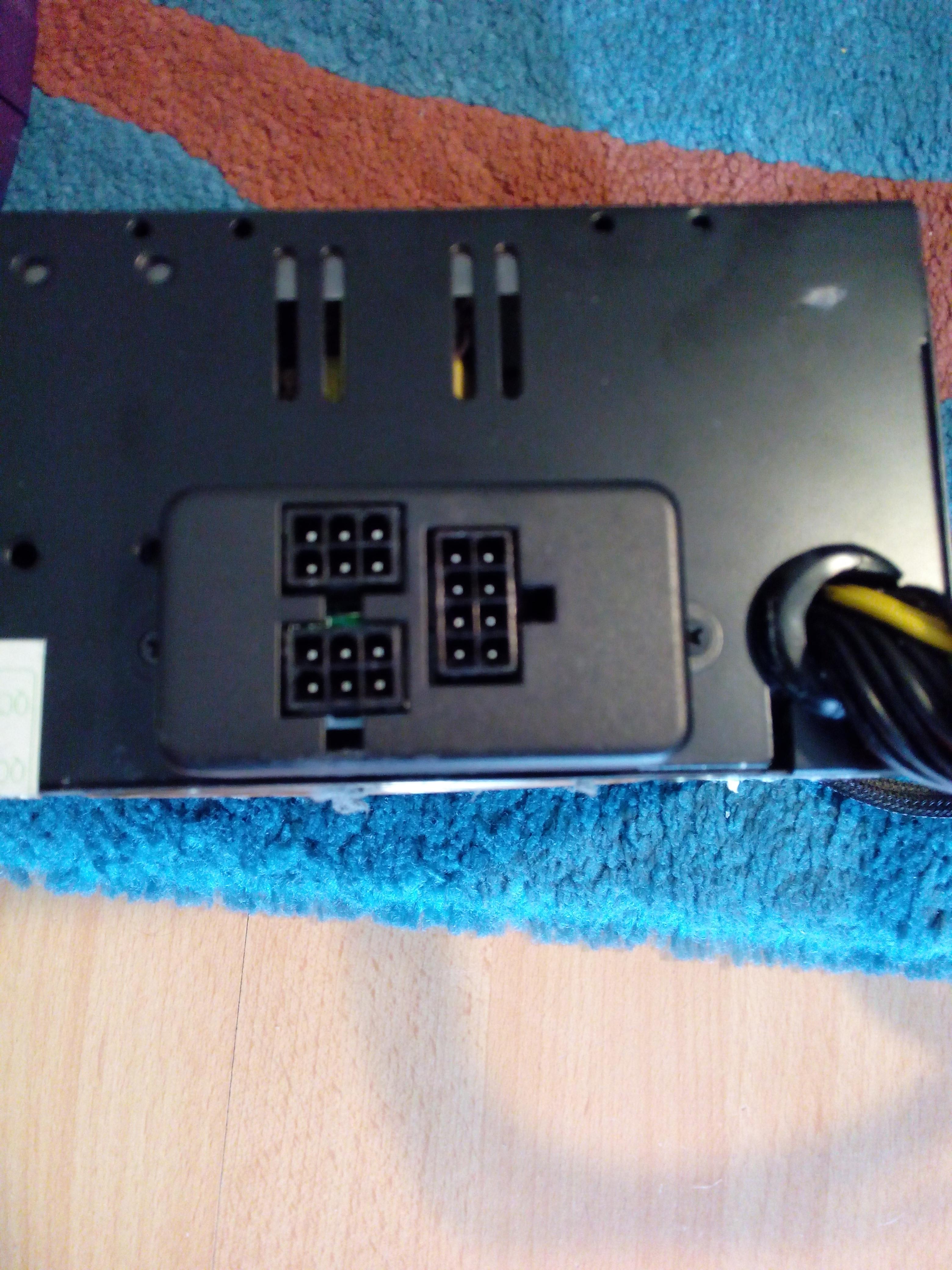

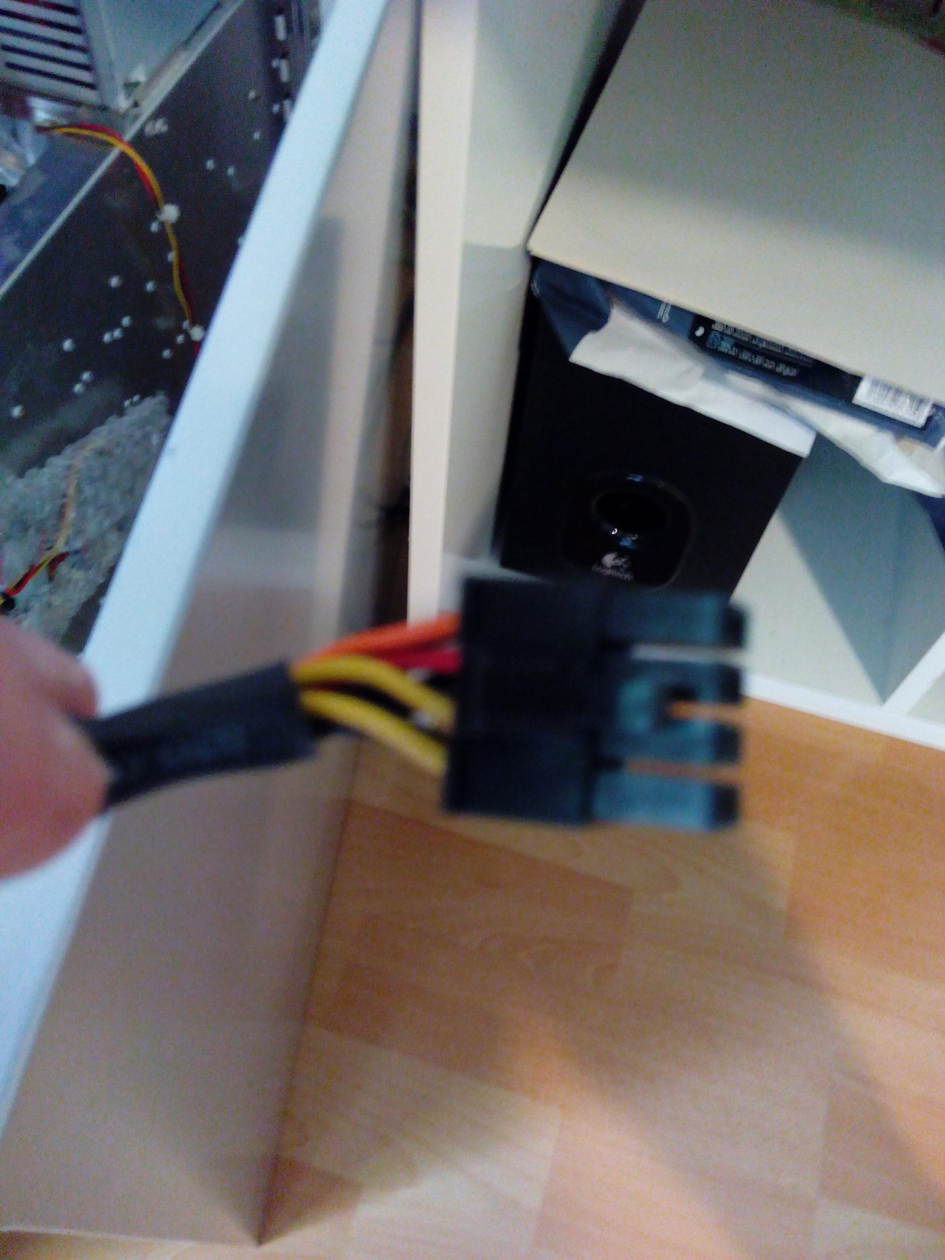

Das Netzteil ist in einem Thermaltake Gehäuse mit einer "Power Station". Diese hat einen 8 Poligen Stecker.
Mein Problem ist, das dieser Stecker in die "Power Station" geht und von dort alle Laufwerke ihren Strom bekommen.
Jetzt Suche ich ein neues Netzteil. Kann mir jemand Sagen ob dieser Stecker ein 8 Poliger PCI Stecker ist ?
Oder was für ein Netzteil passt hier noch ?

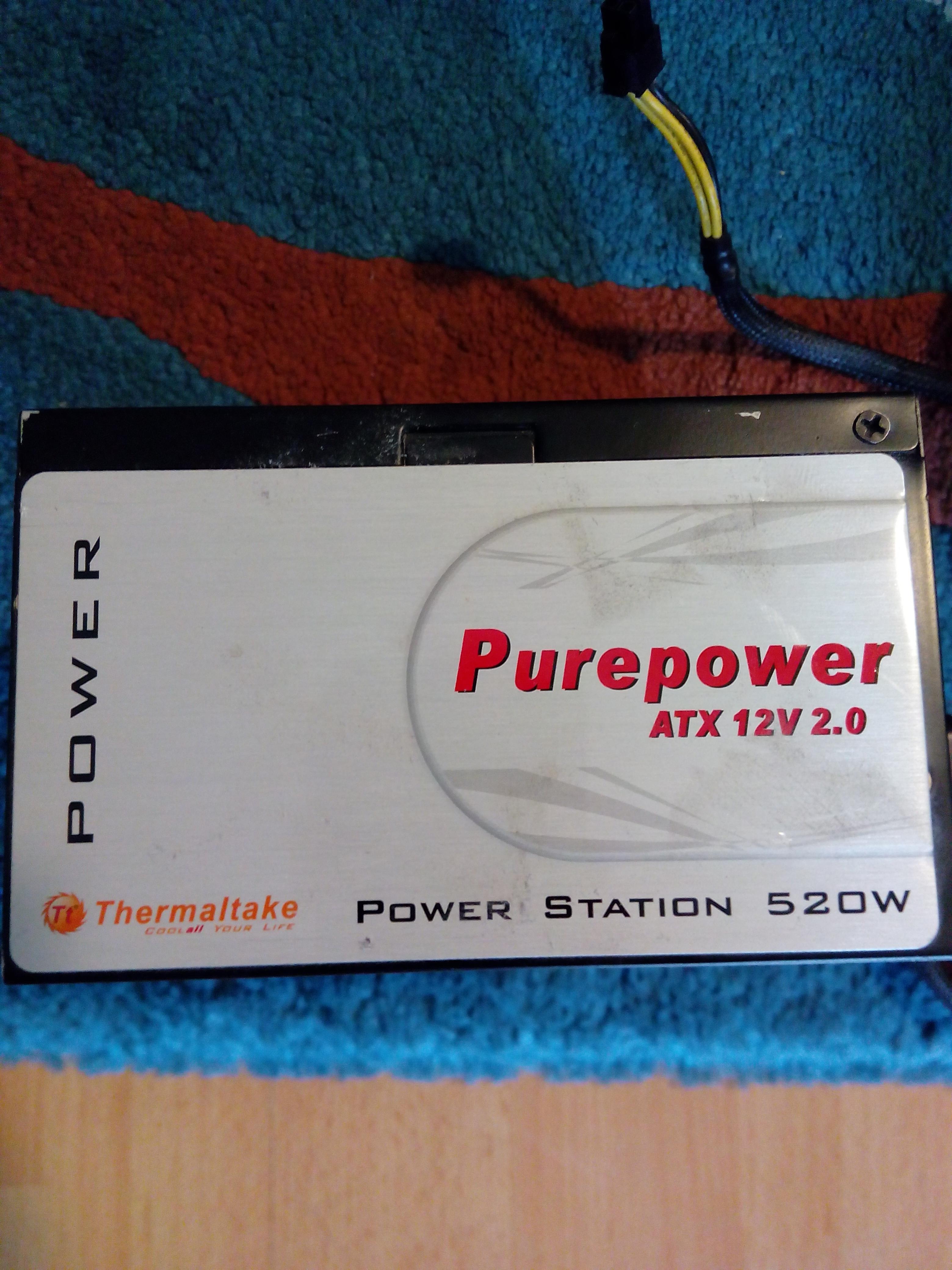

Bild 1 und 2 sind Netzteil.
Bild 3 und 4 der 8 Polige Stecker

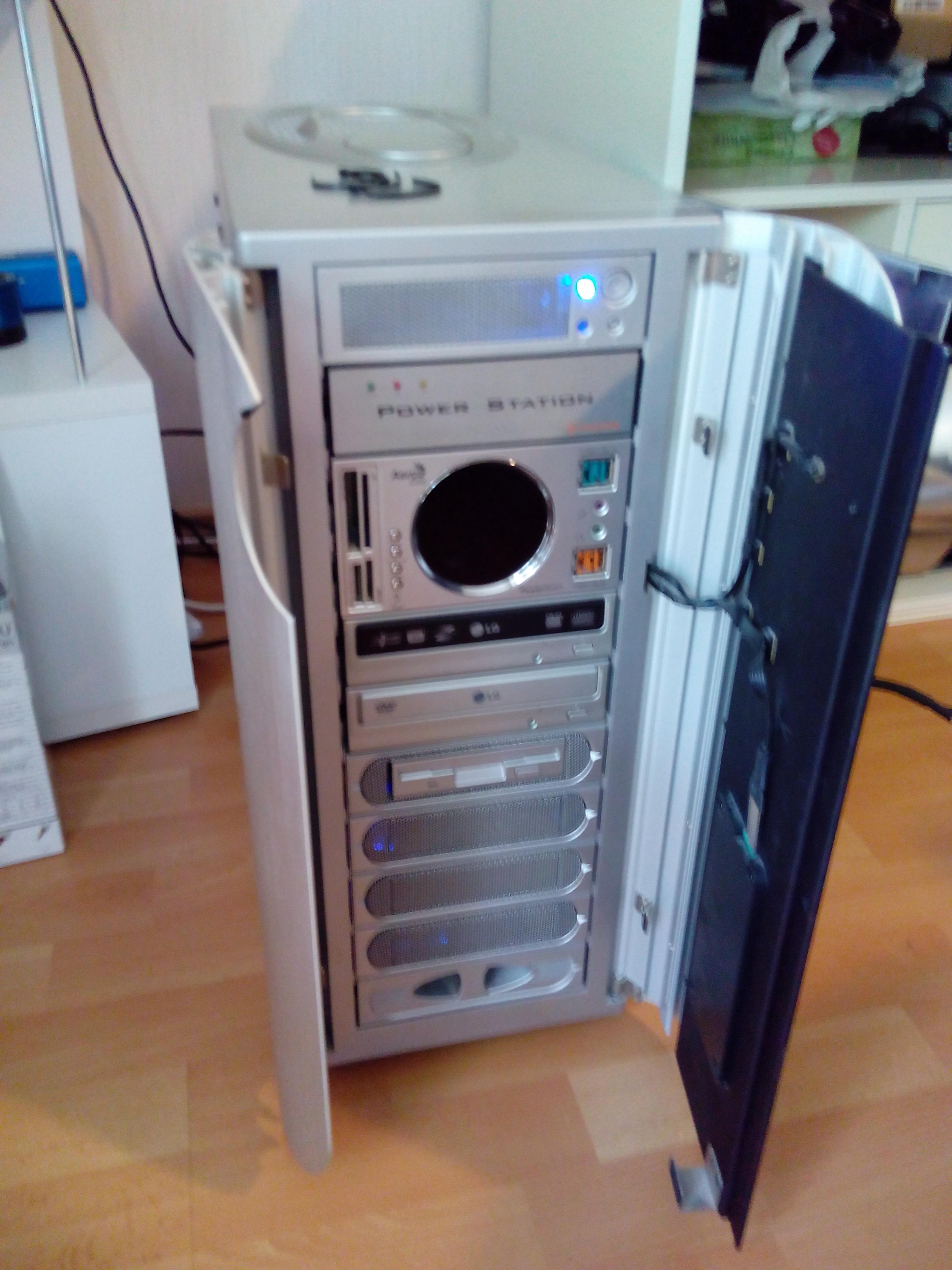

Bild 5 das Gehäuse

Anhand der Farben der Kabel ist es kein normales PCIe-Kabel - das hätte nur +12V (gelb) und Masse (schwarz). Rot sind 5V und Orange entsprechen 3,3V. Da musst wohl selber was basteln...

Dann würdest die Laufwerke braten... - habe ich doch oben anhand der Farben beschrieben, dass es nicht nach einem normalen PCIe oder ATX-Stecker aussieht.
Die Stecker der modularen Netzteile sind nicht genormt und es ist ohne genaue Sachkenntnis strikt davon abzuraten irgendwelche Experiment oder Kabel zu verwenden, die nicht bei genau dem verwendeten Netzteil dabei waren. Besorg ein neues NT, verkabel den Rechner neu und gut ist.
1. http://www.tweakpc.de/hardware/tests/netzteile/thermaltake_pure_power_pst_520/s01.php
2. http://support.thermaltakeusa.com/Product.aspx?C=1432&ID=1523#Tab0
Ergo:
einfach dieses Powerstation Teil ausbauen, normales, Standard ATX Netzteil (bitte NICHT von Thermaltake!) einbauen!
Dieser Eimer ist ja auch schon gut und gerne 10 Jahre alt und älter, kein Wunder, dass es die Grätsche gemacht hat...
Und das, was du hier gerade vor hast, damit wirst du dir die Laufwerke killen!
Denn, wie hier schon völlig korrekt angemerkt wurde, ist der Anschluss am Netzteil nicht Standardisiert und daher darf man nur das, was dem Netzteil beiliegt, nutzen!
