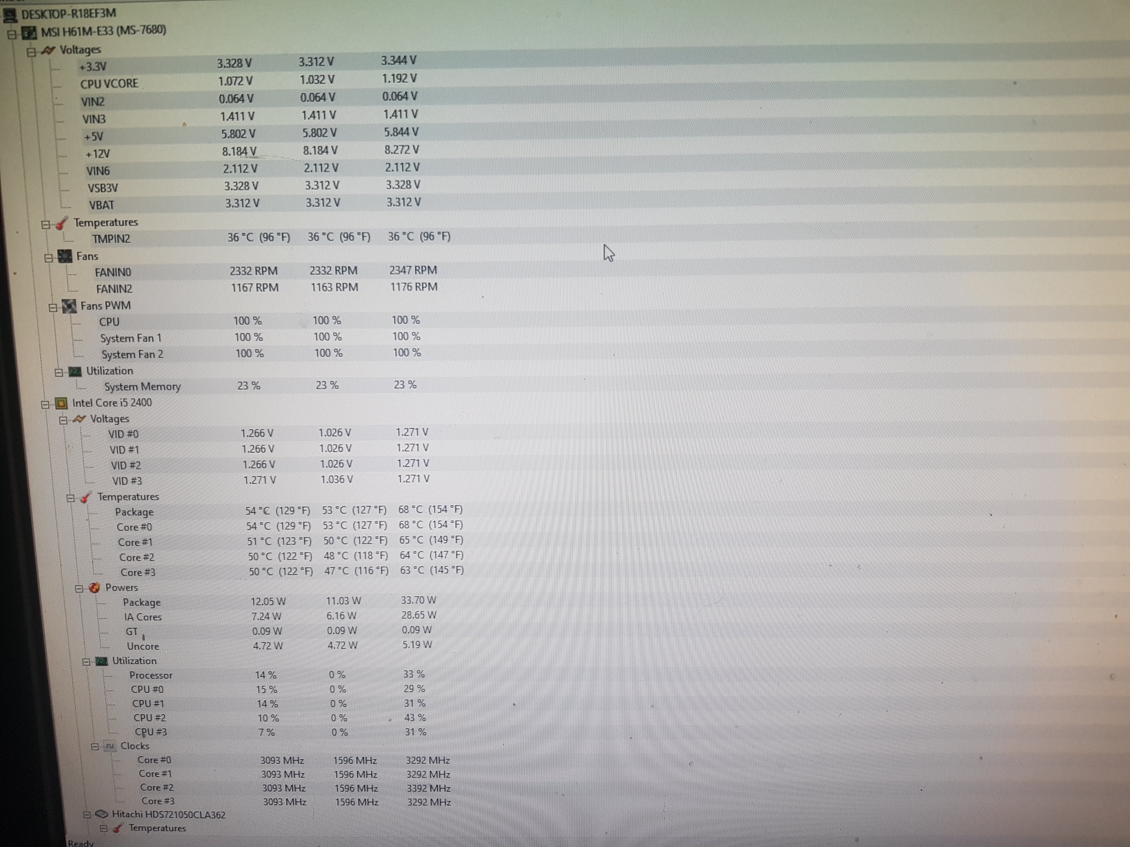

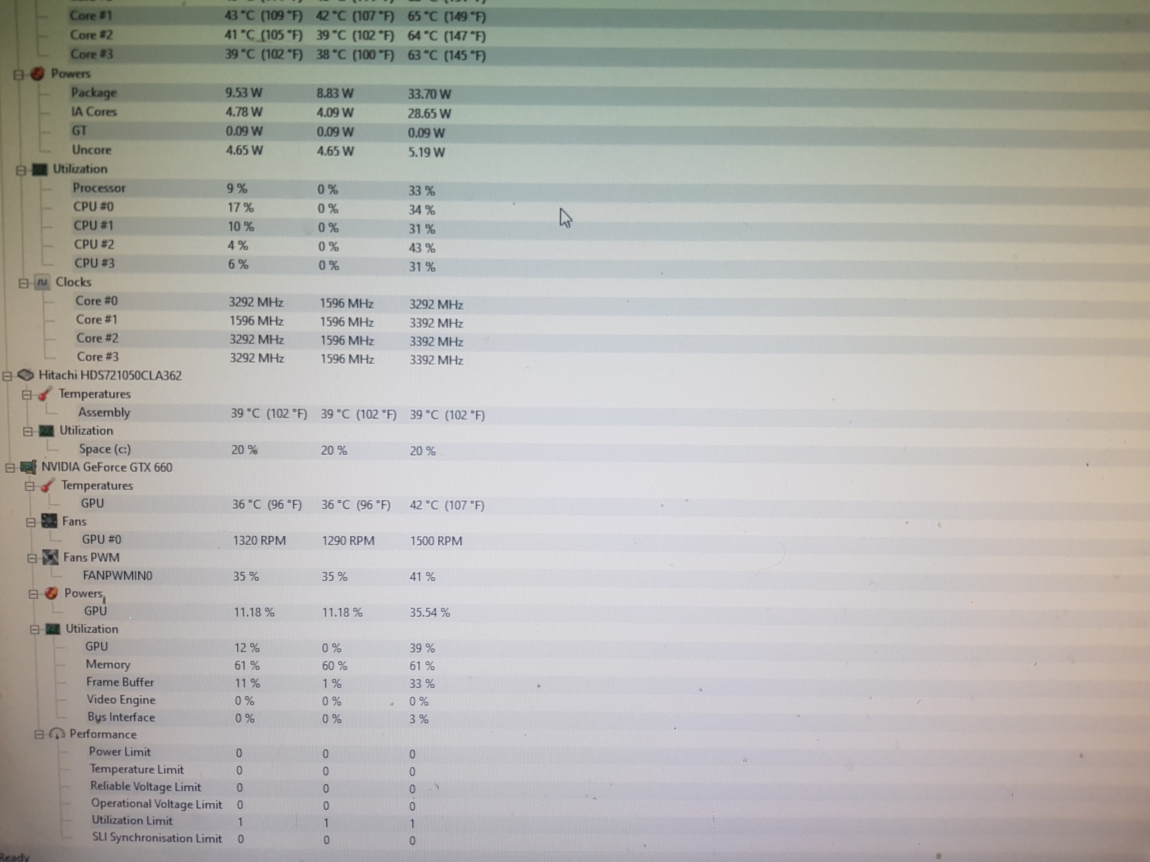

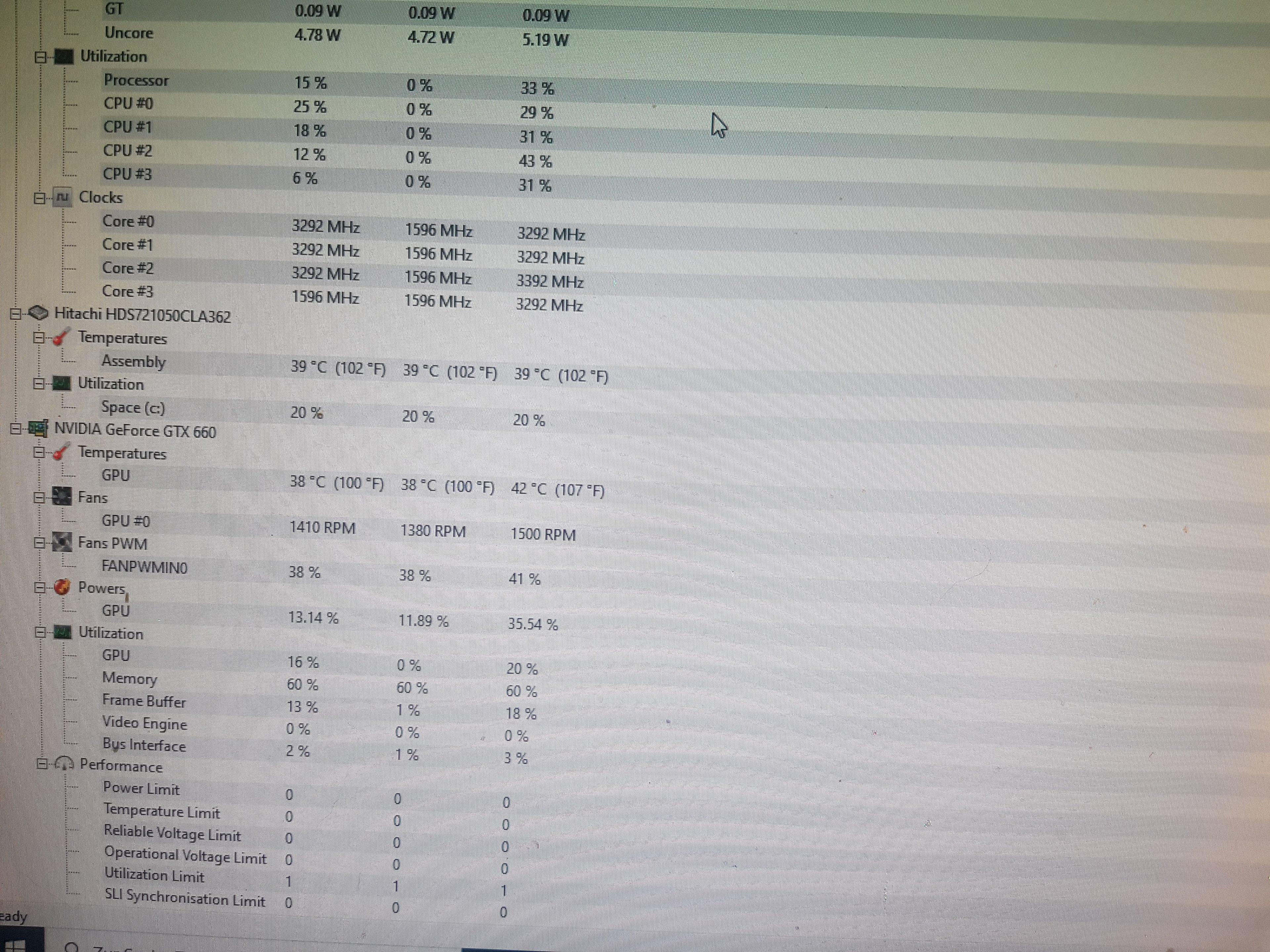

CPU ist gerade etwas höher als sonst weil nebenbei noch nen Spiel läuft, Festplatte habe ich erstmal ausgetauscht, aber ist der Rest normal an den Werten?
Nochmal das eine Bild kann man ja nicht richtig erkennen
Sieht alles an sich gut aus
