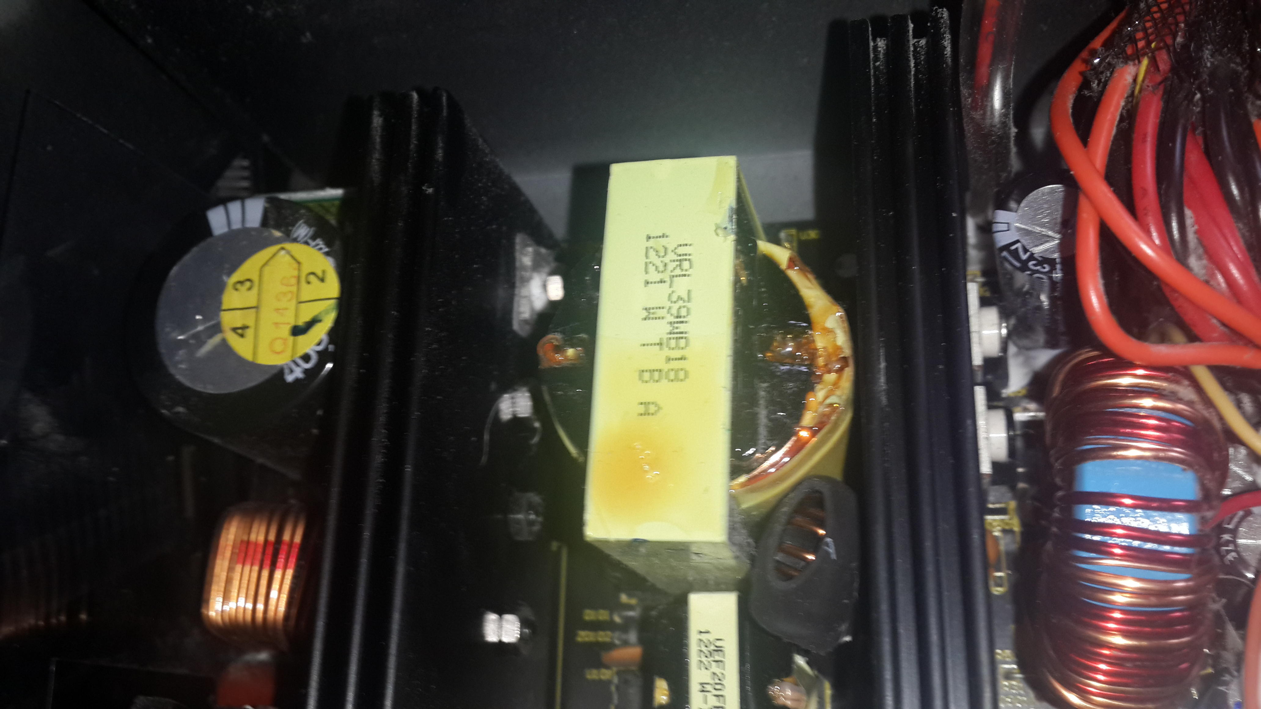

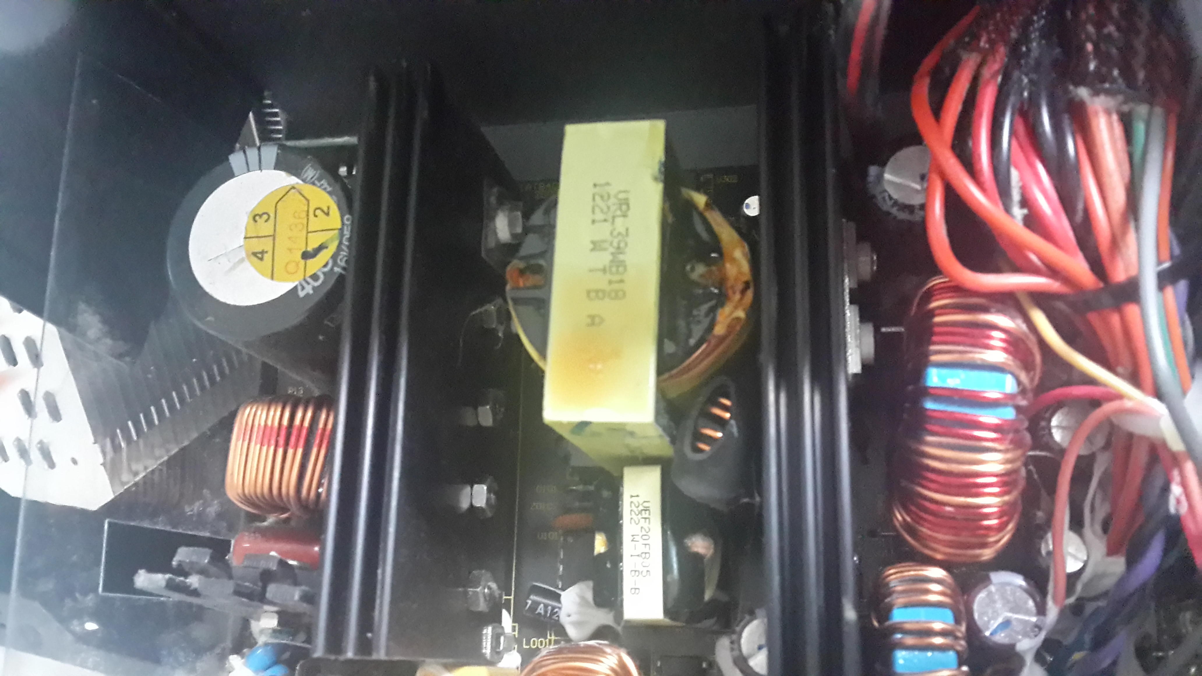

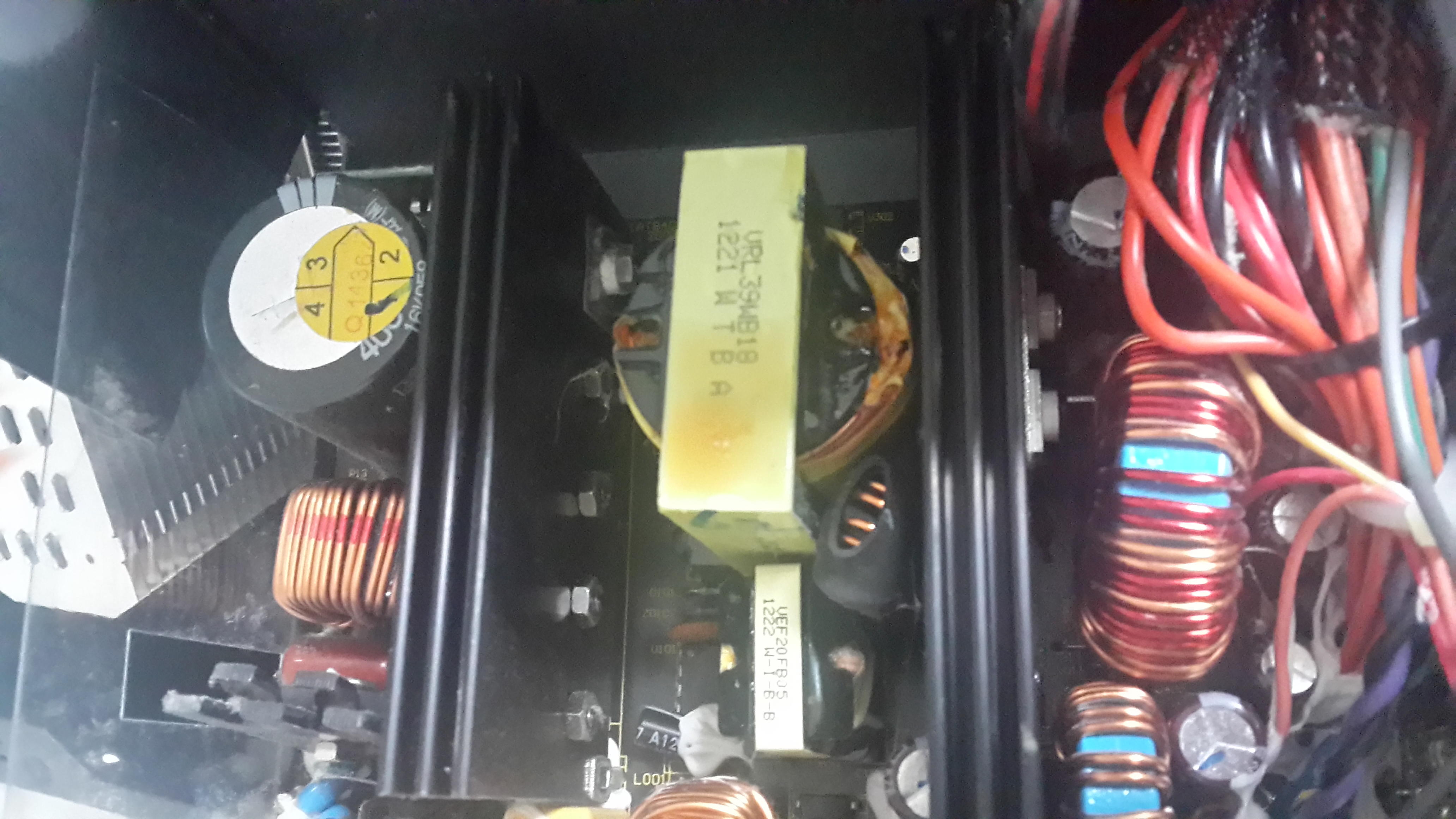

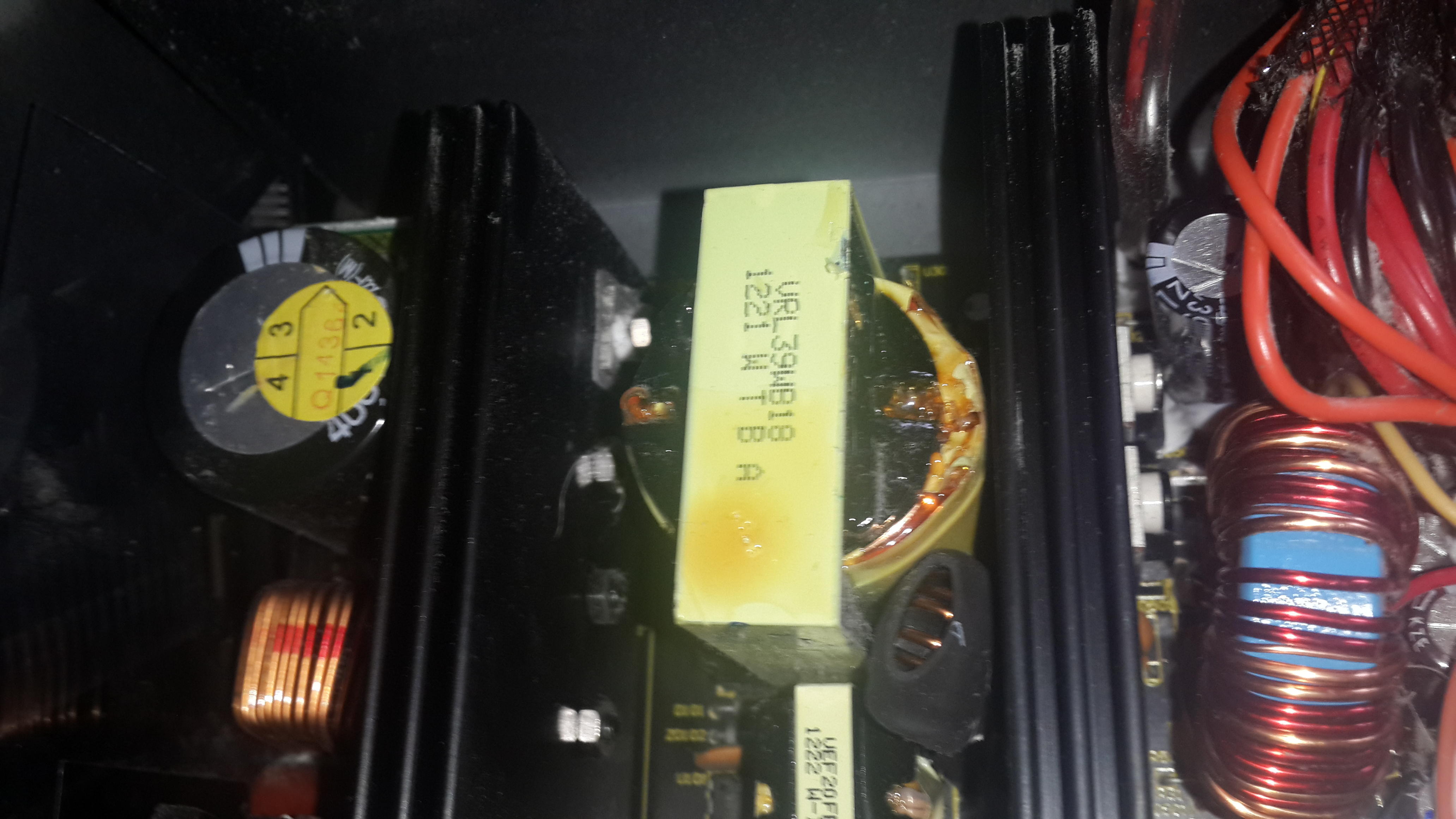

Wobei glaub es ist doch das Netzteil, hab mich bisschen eingelesen bei defekten Kondensatoren und bei aufmachen des Netzteils war da auf dem Trafo eine braune plastikartige schicht aufm(das gelbe Teil, ist das überhaupt einer?)die wie Harz aussieht und sehr brüchig ist, bei berührung bricht das ab. Gehört es dorthin? Also vllt Isolierung oder so?

ohne entsprechende fachkenntnisse sollte man davon absehen NTs zu öffnen, es besteht lebensgefahr. nur so nebenbei.
grafikfehler aufgrund eines (teil)defekten NTs fände ich irgendwie komisch.
#Darwinawardanwärter :D Spaß beiseite, hab schon entsprechende Sicherheitsmaßnahmen getroffen und dafür gesorgt, dass keine Restspannung mehr besteht.
