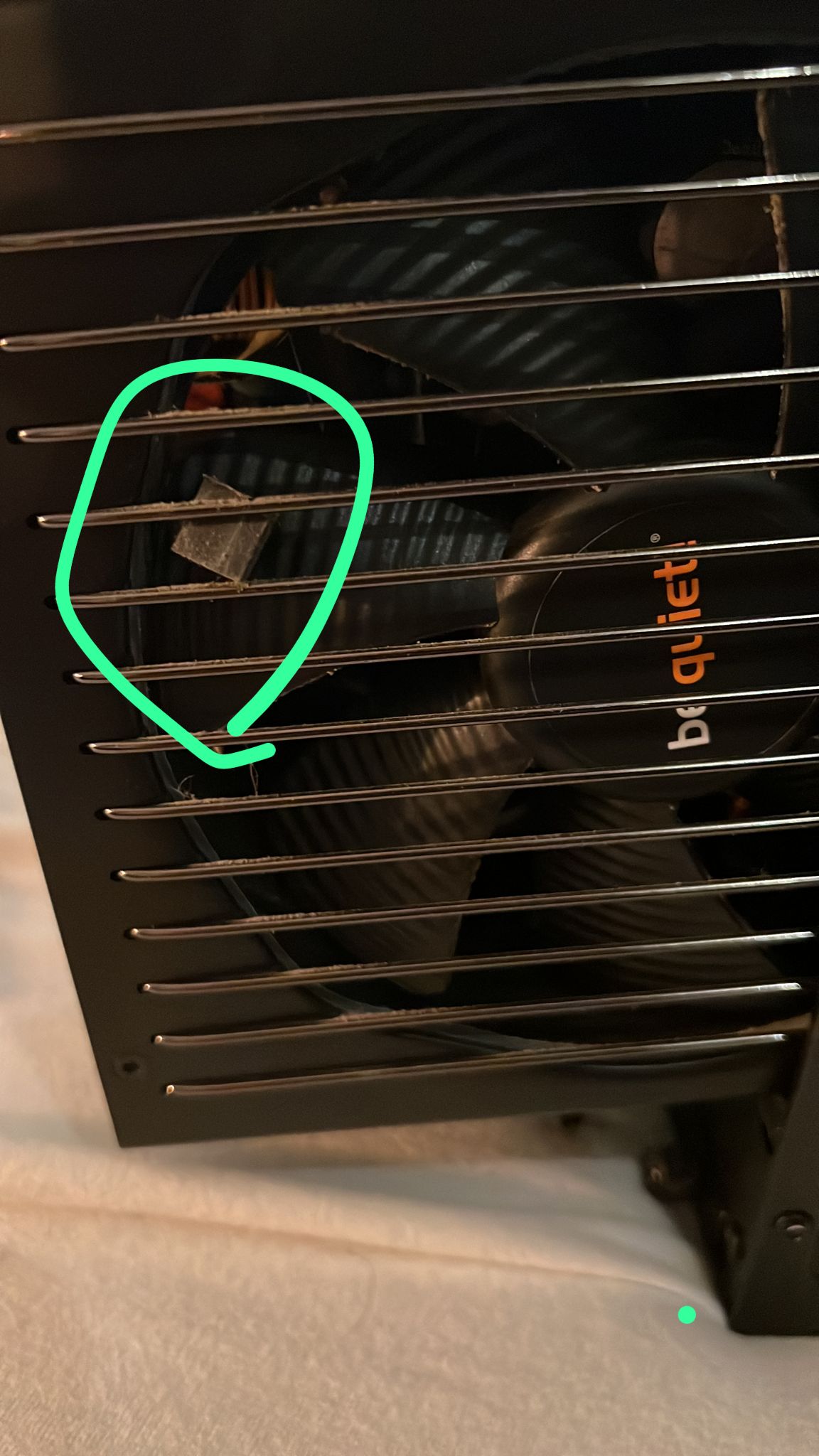

Durch eine sehr kuriose Entdeckung habe ich die Ursache des Klackens gefunden. Nachdem ich das Netzteil ausgebaut hatte, fiel mir dieser kleine schwarze Würfel auf dem Lüftergitter auf. Durch den Kontakt des Würfels mit dem Lüfter entstanden die Geräusche.
Da das Netzteil räumlich von den anderen Komponenten und der Außenwelt isoliert ist, kann ich mir vorstellen, dass der Würfel ein Bauteil des Innenlebens ist. Ich habe den Würfel mit einer Pinzette entfernt und frage mich, ob durch die Abstinenz des Würfels nun ein Schaden an meinem Netzteil entstanden ist, der repariert werden muss, oder kann ich den Fall ad acta legen?
Hier noch ein Bild des Würfels. Die Seite mit der weißen Ablagerung ist klebrig.
Ein Fremdverschulden ist ausgeschlossen. Einfach ignorieren, dass das Teil jetzt fehlt, sollte ich nicht? Wäre mir recht, solange das nicht langfristig den Tod der anderen Komponenten bedeuten würde. Der PC funktioniert soweit erstmal wieder einwandfrei.

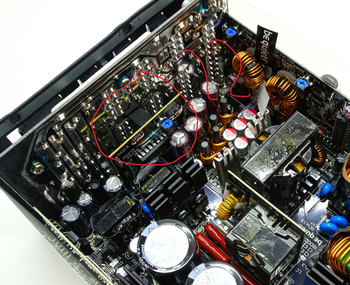

Wenn es dieses Stück Plastik ist, dann fungierte es als Abstandshalter und Stabilisator der kleinen Platine mit dem Sicherungschip zur Platine mit den Kabelanschlüssen. Ich würde das zumindest dem Support mal melden ...

Das Material ist eher etwas Silikonartiges. Lässt sich leicht eindrücken, wenn man es fest zusammendrückt.

Mir ist soeben genau das gleiche geschehen. War zufällig hinten am PC weil ich ein USB Gerät umstecken wollte, als mir ein komisches Geräusch aufgefallen ist. Mit der Taschenlampe konnte ich durch das Mesh hinten durchs Netzteil leuchten und den Lüfter ausfindig machen, der immer wieder vergebens anlaufen wollte.
Nach dem Ausbauen habe ich, genau so wie auf dem Bild da oben, diesen Würfel zwischen Gitter und Lüfter gefunden. Das Netzteil war sehr heiß. Komisch dass ich so zocken konnte, ohne dass das Netzteil aus gegangen ist.
Meine erste Vermutung war, dass dieser Würfel beim Einbauen des Netzteils dort versehentlich hineingeraten sei und dieser Würfel evtl. ein Abstandshalter vom Gehäuse zum Netzteil wäre. Dieser Zustand wäre aber wohl kaum 8 Monate lang gut gegangen. Die aufschlussreichen Bilder hier im Forum sagen ja schon alles.

Ja moin an alle. Ich hatte dasselbe Problem. Bis ich darauf gekommen bin hat es aber ein gutes Stück gedauert. Bei mir hat es sich folgendermaßen gezeigt.
Nach ca. 15 min Spielzeit hatte sich mein PC abgeschaltet. Und ließ sich erst wieder nach einigen sekunden erst wieder einschalten. Dachte Spannungsspitzen evtl. Ist auch mittlerweile ca. 6 Jahre alt das Netzteil. Mit Energiemessgerät kontrolliert, unauffällig. PC Gehäuse aufgemacht Netzteil angeschaut und festgestellt das der Lüfter nicht dreht und auch das Netzteil ziemlich warm wurde. Nach genauem hinschauen festgestellt das die Lüfter versuchen anzulaufen aber es nicht schaffen. Dann habe ich auch das Stück Gummi gefunden. Gummi entfernt und siehe da Lüfter laufen nach einem kurzen anstubsen wieder. Zur Sicherheit den bequiet support angeschrieben, ob das Gummi einen wichtigen Nutzen hat bzw ob es auch ohne betreiben werden kann. Habe auch folgende Antwort darauf bekommen. Für alle die sich bisher unsicher waren.
Der Text :
Bei diesem Bauteil handelt es sich um einen Abstandshalter zwischen CM Board und DC/DC Platine, dieser dient mehr bei der Fertigung, die Platine senkrecht zu halten, beim Löten.
Wenn der Würfel rausgefallen ist und das Netzteil läuft, ist das kein Problem und beeinträchtigt in keiner Weise die Funktionalität des Netzteils.
Mit freundlichen Grüßen
Ihr be quiet! Support-Team
Also kann weiterhin ohne Zweifel genutzt werden. Diente nur bei der fertigung als Abstandhalter.
