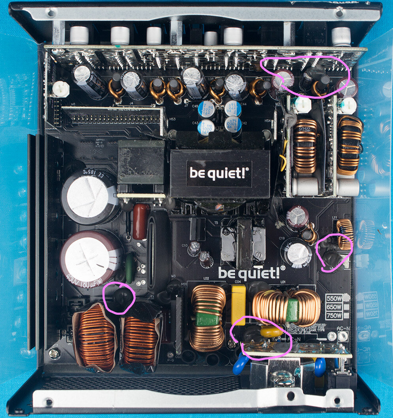

In so einem Netzteil sind sehr viele solcher Klebetropfen. Es hat sich vllt einfach mal eins gelöst.
