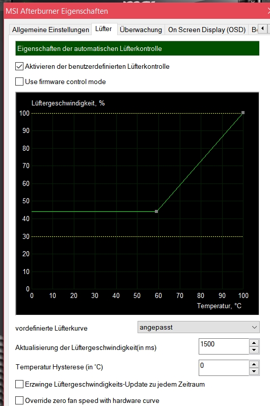

bei mir knackst es, wenn ich ein Spiel starte, vermutlich durch Wärmeausdehnung von Mainboard
oder Grafikkarte. Zero-fan kann im Teillastbereich auch klicken (Relais) oder die Lüfterlager klackern
wenn die Lüfter oft an und aus gehen. Deshalb laufen meine Lüfter immer mit 44%.
