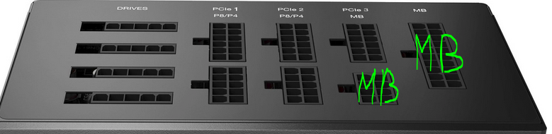

Beide Stecker für das Mainboardkabel (24 Pin) am Netzteil dran, in MB?

Um das ganze Thema zu beenden, der 24er-Pin hatte einen knacks und nun läuft alles.
