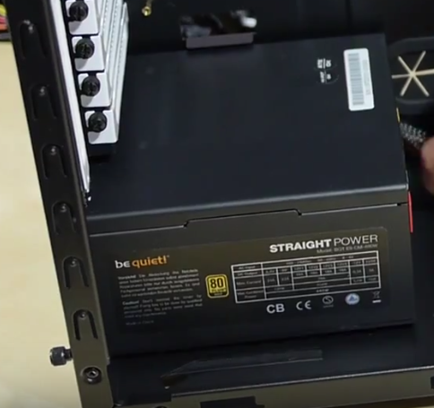

Quelle fürs Bild ein Random Youtube Video von jemandem der mein Gehäuse verbaut hat:
Der hintere Gehäuselüfter nimmt eigentlich die warme Abluft des CPU-Kühlers entgegen und bläst sie dann raus.

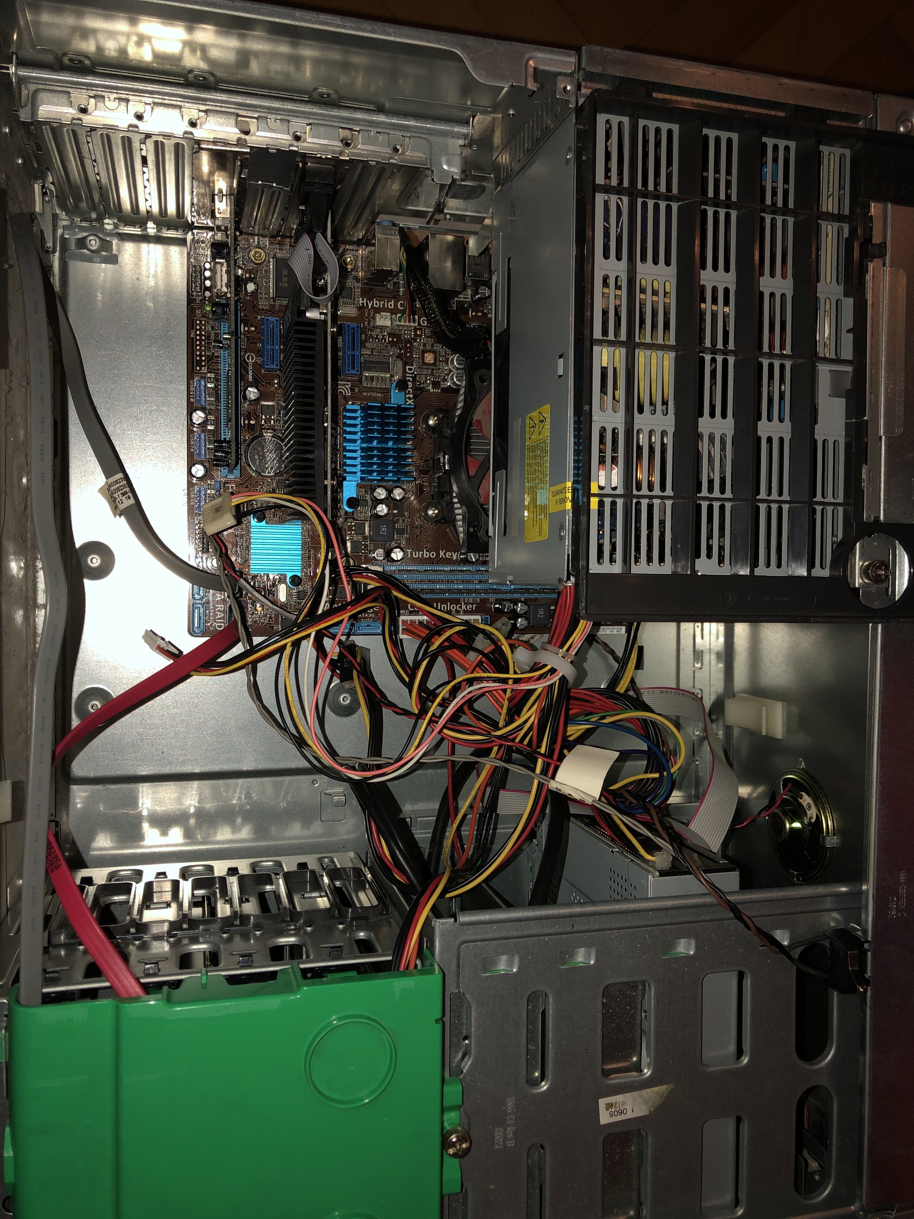

Was für ein Foto?
Ich sehe weder Netzteil, noch CPU-Kühler. Hast du auch ein Foto vom Innenleben des Rechners?
Das ist halt ein Gehäuse aus nem Fertigrechner.
Die sind gar nicht für größere CPU-Kühler ausgelegt.
Die haben eigentlich einen kleinen Top-Blow Kühler.
Würde mich mal nach nem größeren Gehäuse umschauen.
Am besten halt einem wo das Netzteil unten reingehört und dann lässt du den Tower-Kühler nach hinten raus blasen zum Gehäuselüfter.

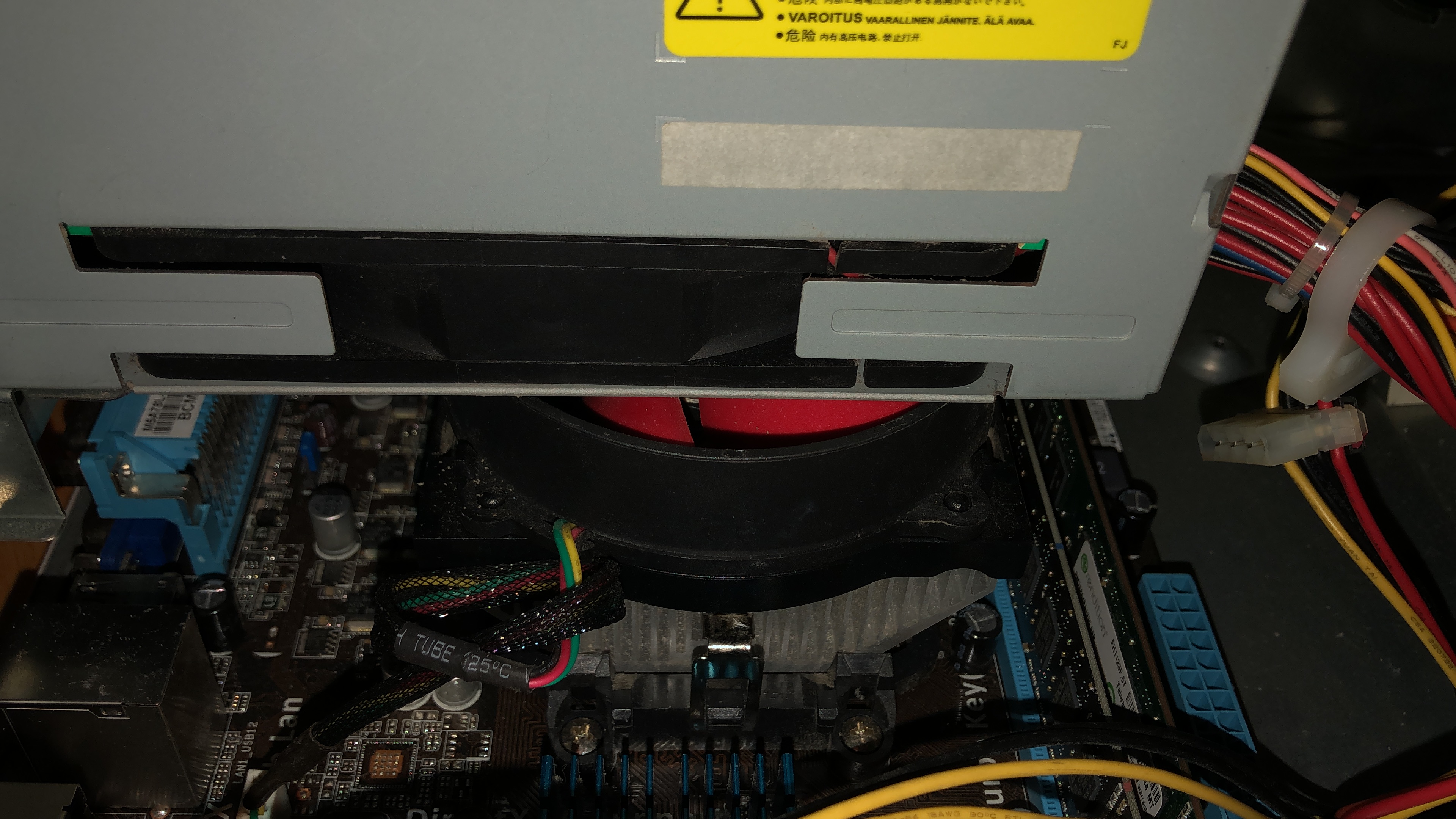

Wo erkennst Du die Orientierung des Netzteillüfters?
Der CPU Lüfter bläst doch nach unten in Richtung Mainboard, oder sehe ich das falsch?
Das auf dem Bild ist nicht der original kühler der cpu. Fujitsu hat einen kleineren kühler original verbaut der Luft zwischen Lüfter und psu hat.
Ich kann mir durchaus vorstellen das es so Probleme gibt
@cool and silent
Das Kabel zur Ansteuerung des Lüfters (rot) sieht man auf der Oberseite des Lüfters --> die Narbe des Lüfters ist oben -> Die Luft wird durch das Netzteil nach außen befördert.
Ja, jetzt sehe ich es auch. Dann wurde wohl der CPU-Kühler nachgerüstet und dessen Lüfter sollte umgedreht werden, um in Richtung des Netzteillüfters zu blasen.
