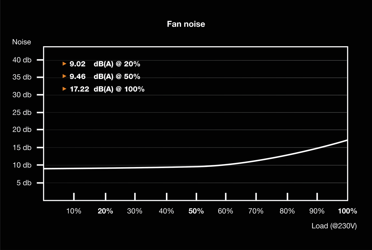

https://www.bequiet.com/de/powersupply/1252
Reaktionen: DannyA4

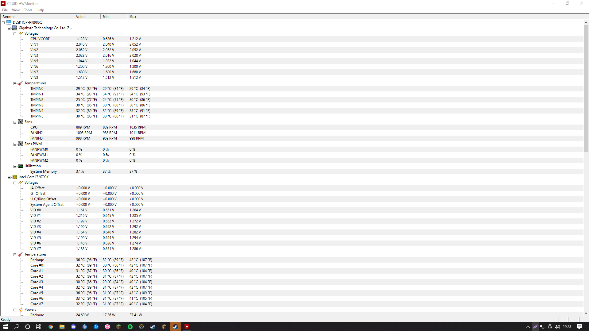

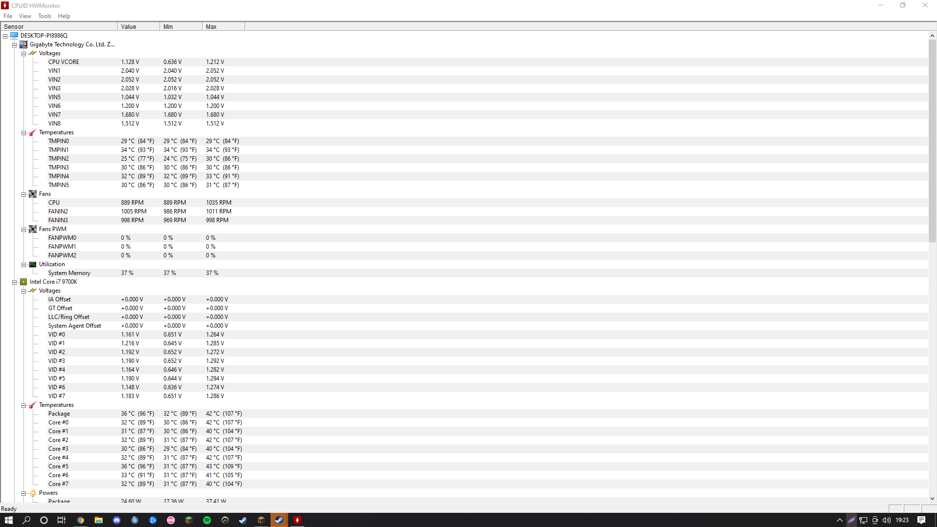

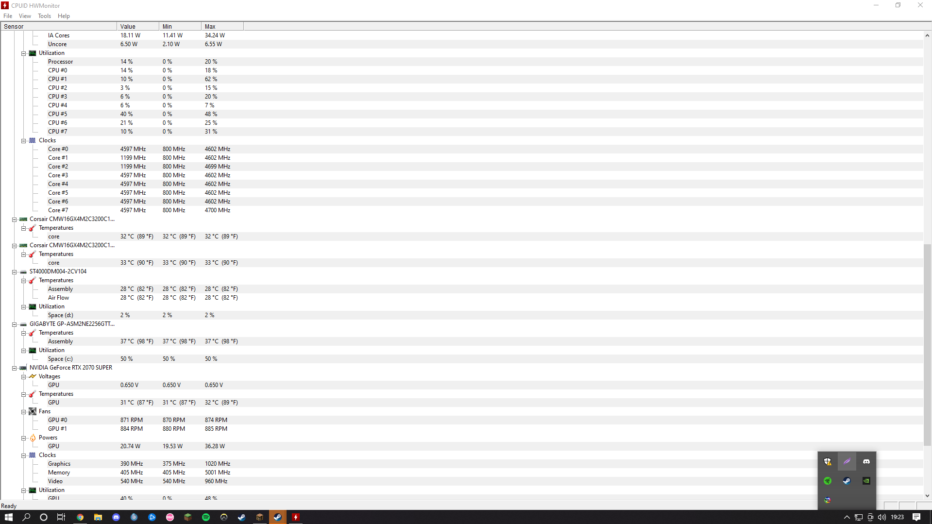

Ich hab bloß durch die Außenwand des Gehäuses gefühlt, deshalb der Wert so ungenau.
CPU+GPU sind nie unter Last, da ich es einfach nicht brauche momentan. Maximalwerte waren 65Grad mit der CPU bei etwa 80% Auslastung und knapp 50 Grad GPU auf 60% Auslastung
So sieht es in etwa aus bei eSports Titeln.
