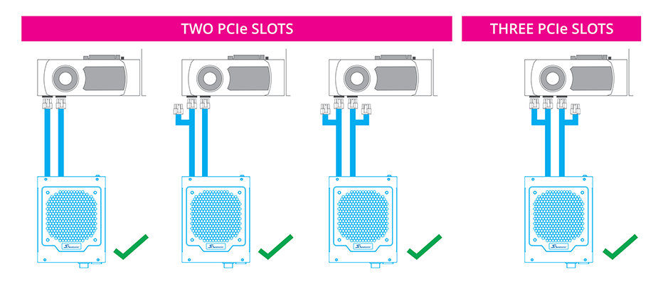

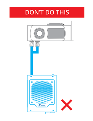

hast das eine Kabel mit 2xPCIe Steckern benutzt oder jeweils ein stecker von einem Kabel -> also zwei Kabel?
Ja habe ich. Also beide PCI-e Stecker sind seperat am NT angeschlossen.
