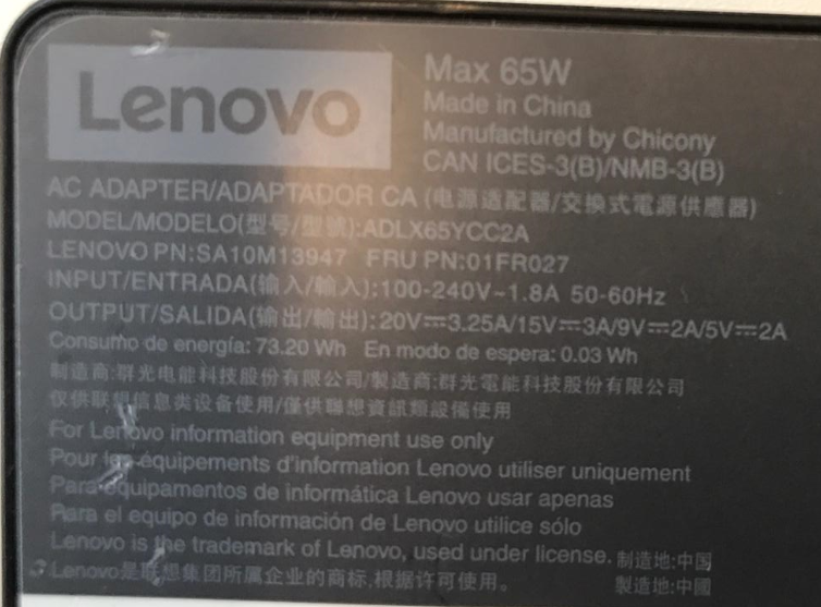

Das hier steht auf dem mexikanischen Netzteil drauf, ein CE zeichen ist ebenfalls drauf.
Bedeutet für mich, dass der Input von 100-240V passt, so dass man das auch hier verwenden könnte, wie gesagt bis auf das Kabel.

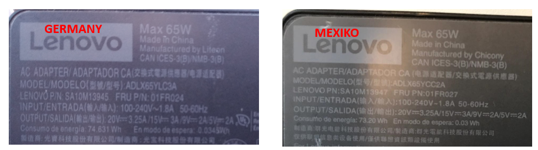

Nur um noch mal auf Nummer sicher zu gehen.
Sieht für mich identisch aus, wenn auch unterschiedliche FRUs.
Solange Eingangsspannung 100-240V ist ist alles gut. Einfach passendes Kabel organisieren.
