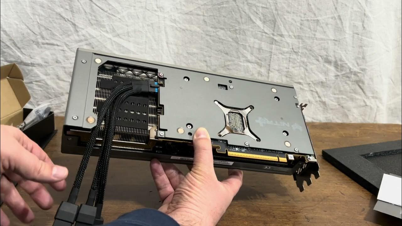

leider musste ich feststellen, dass mein NZXT C850 Netzteil ein sehr starres 12V 2x6 Kabel hat und ich bei der 9070xt Sapphire Nitro+ ein flexibles Kabel brauche (Anbei ein Bild von Google für den Winkel des Kabels). Da man ja keine "fremden" Kabel benutzen soll außer die, die zum Netzteil gehören muss ich mich wohl neu umschauen. Kennt jemand ein Netzteil, welches flexible Kabel im Lieferumfang hat und auf dem Niveau der C850 ist ? Ich denke, dass 750W auch noch vollkommen in Ordnung wären, hab mit den 850W wahrscheinlich zu hoch gegriffen.

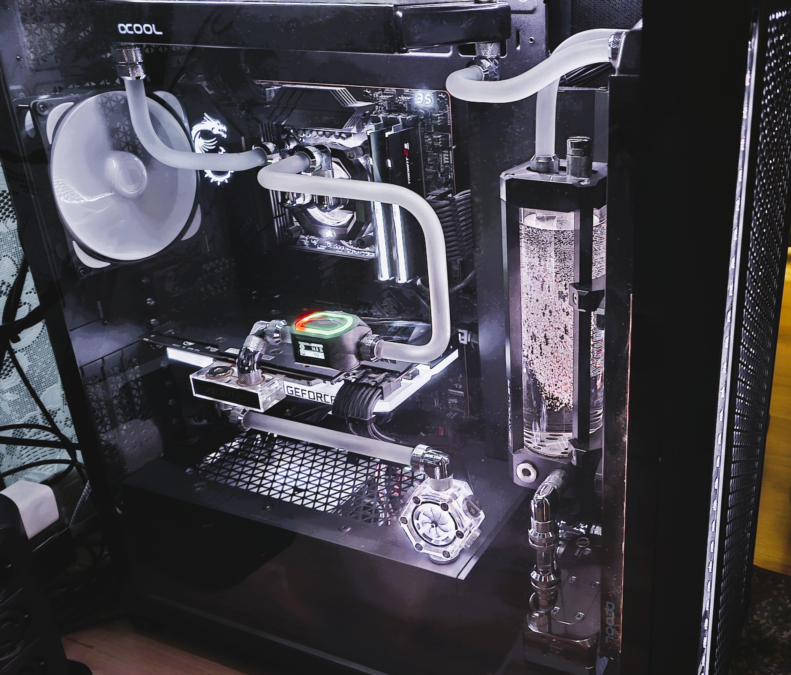

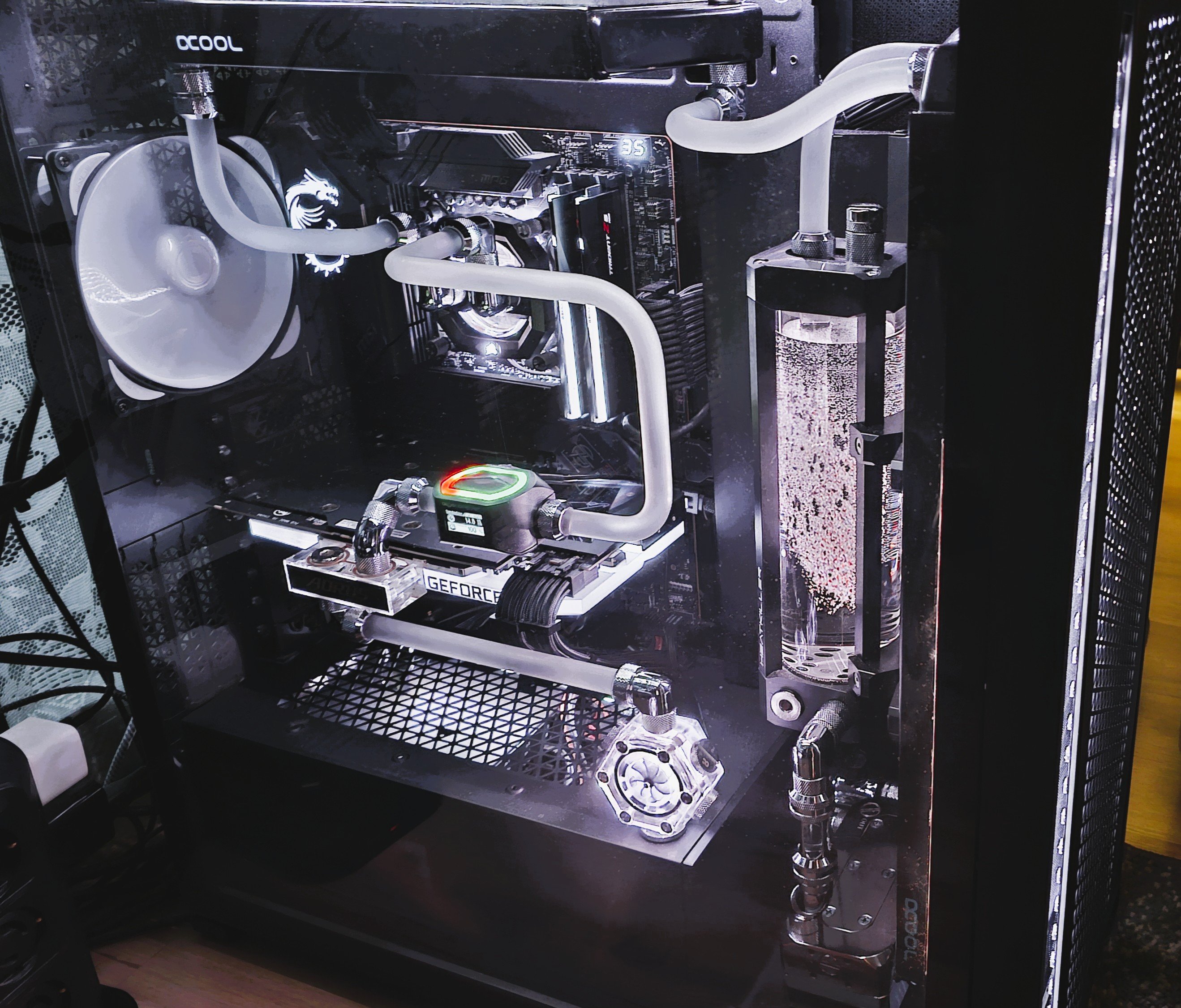

Bei mir gehen nur Verlängerungen in den PC rein.
Oder noch konkreter:
https://www.amazon.de/dp/B0DP8PW7QC/ref=sspa_dk_rhf_search_pt_sub_5
Gibt mit diesem Artikel den Unterschied zwischen STD und RVS.
Das bezieht sich darauf, wo der Verschluss sitzen soll. Also in welche Richtung der Winkel sein soll. In diesem Beispiel ist es ein Winkel Adapter, aber es sollte sie auch ohne Winkel als Adapter geben.
Lion10 schrieb:
Da jeder Hersteller anders verdrahten kann, sollte man doch vorallem beim Netzteil nur bei einem bleiben oder nicht ?
Ja, sofern es sich um ein Kabel handelt, was direkt an das Netzteil eingesteckt wird. Mit einer Verlängerung sind beide Stecker genormt und hier werden nur die bestehenden Kabel 1:1 durchgeschleift und somit verlängert.
Eine Verlängerung wird nicht direkt an das Netzteil eingesteckt. Es hat einen männlichen Anschluss, was identisch mit deinem Stecker am originalen Kabel ist und das kommt in die Grafikkarte rein und die andere Seite ist weiblich und dort wird dein Kabel eingesteckt. Idealerweise versteckt man dann das originale Kabel und lässt nur die Verlängerung in dem sichtbaren Bereich des PCs rein.
Das wird oft gerne genutzt, wenn die Kabel aus optischen Gründen aufgewertet werden sollen. Gibt auch komplette Sätze, wo alle Kabeln hiermit verlängert werden können.

Wow was für eine fragwürdige Konstruktion von Sapphire. Da gibt's Vorgaben bzgl. Biegeradien bei 12VHPWR und die bauen sowas. Deswegen sind die meisten NT Kabel für den Anschluss auch relativ starr. Manchmal muss man sich wirklich wundern.
Ansonsten. CableMod macht was du möchtest, entweder als Verlängerung oder als dediziertes Kabel, die sind allerdings nicht ganz günstig.
Reaktionen: iron_monkey
das ist doch die Mainboardseite wo das Kabel rauskommt. Und das passt in den schmalen Spalt zw. Karte und Mainboard?
Ist denn das mitgelieferte Kabel (bei der Grafikkarte) so flexibel dass es sich einstecken lässt?

@LiniXXus Also erstmal der Wassertank da drin sieht verdammt cool aus. Die Verlängerungen muss ich mir mal anschauen, wäre perfekt wenn es eins gäbe, welches schon in die richtige Richtung angewinkelt ist. Hätte zugegebenermaßen aber ein besseres Bauchgefühl, wenn ich ein einzelnes flexibleres Kabel direkt vom Netzteilhersteller dabei hätte.

@Mojo1987 Ja ich verstehe auch nicht, wieso die nicht den Anschluss anders platziert haben, damit er gerade rausgeht. Das würde das alles ersparen, aber wieso einfach wenn es auch schwer geht :D.
@hanse59 Das mitgelieferte Kabel ist nur ein Adapter auf den Anschluss, falls man kein 12vhpwr Kabel hat. Das Kabel ist ein kleines bisschen flexibler, aber der Winkel lässt sich trotzdem nur schwer erreichen.

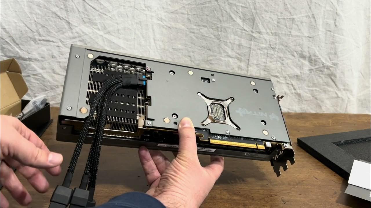

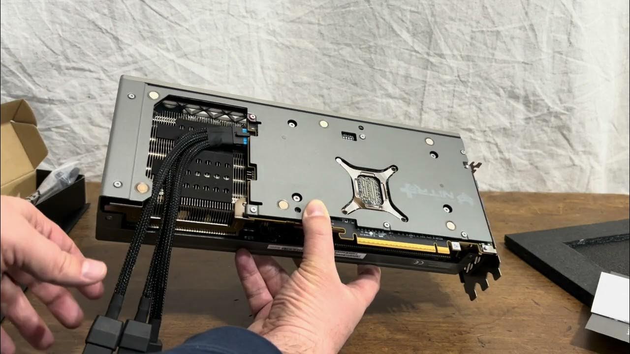

Hättet ihr für den Fall, dass ich einfach den mitgelieferten 12v 2x6 zu 3x8 Adapter benutze einen Vorschlag, was ich um die Kabel machen könnte, damit die geschützt sind? Da die nicht allzu sehr gebiegt werden können, kommen die an die Kante des Gehäuses der Karte und an die Kühlrippen, an denen kein Schutz ist. (Bild von #1 nochmal anbei)
Können die Kühlrippen so heiß werden, dass man sich um die aufliegenden Kabel Sorgen machen muss ?
Das macht nichts aus, wenn sie die Kühlrippen berühren. Da muss du gar nichts machen. Die Biegung nach dem Stecker sollte nur nicht zu eng ausfallen.
