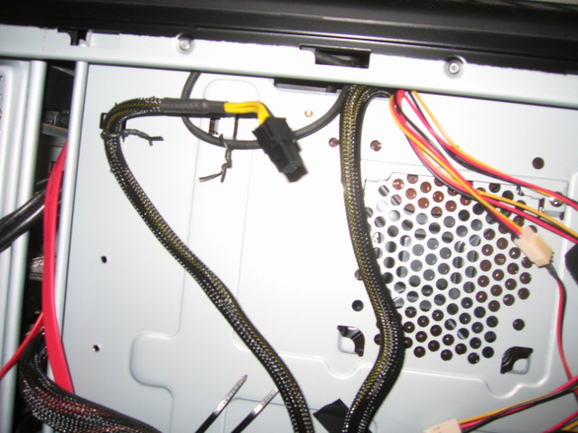

Yap das Corsair hat getrennte 8 und 4 Pol Kabel, beide fest an NT verbaut.
Hier noch schnell n Bild von dem nicht benötigten 4er, 8er geht daneben nach vorne zum MB :D

@Crystexs: Kaum zu glauben das dein Netzteil doch die beiden getrennten Kabel hat. Auf der INet-Seite wird das so schön schwammig erklärt das man glauben könnte das beide Stecker an einem Kabel hängen aber wie das so aussieht ist es wohl nicht so :)
