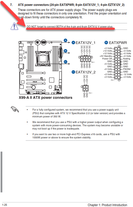

ich spiele mit dem Gedanken auf ein x99 System umzurüsten. Das Asus X99-A II habe ich ins Auge gefasst.
Meine Frage: Dieses Board hat einen 4-poligen und einen 8-poligen EATX12 V-Stromstecker und laut Bedienungsanleitung müssen beide angeschlossen werden.
Ich habe zzt. ein Seasonic X-560 mit dem ich aktuell den 8 poligen Stecker des Boards aus meiner Sig nur mit einem 4 poligen Stecker nutze/anschließen kann. Bekomme ich das neue Asus Board mit meinem Seasonic überhaupt ans Laufen? Auch auf dem neuen Board könnte ich lediglich den 4 poligen Stecker nutzen...
Was für Möglichkeiten habe ich? (Ausser zb ein ASUS X99-A/USB 3.1 zu kaufen, welches diesen zusätzlichen EATX 4-Pol erst gar nicht hat.)
