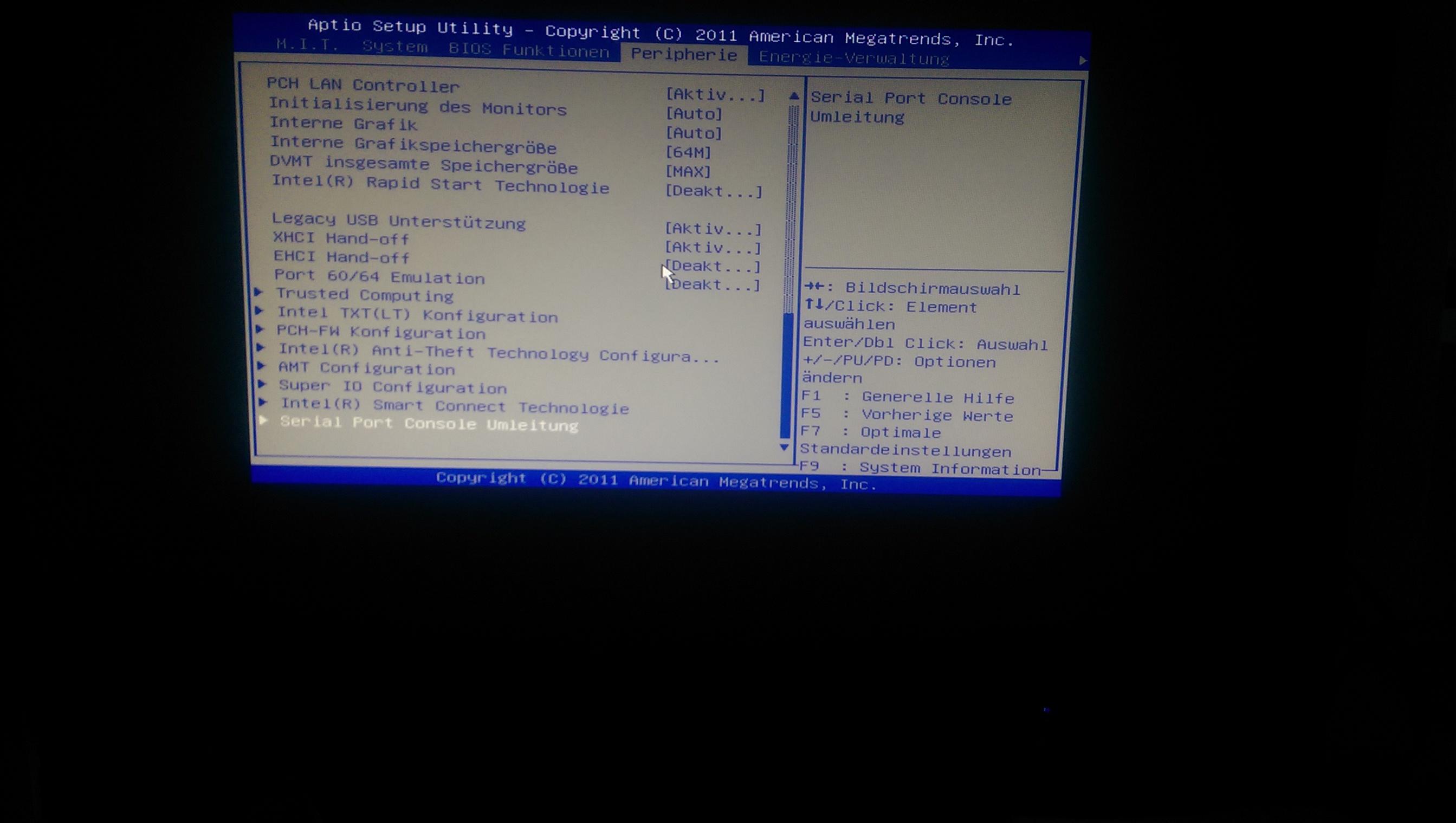

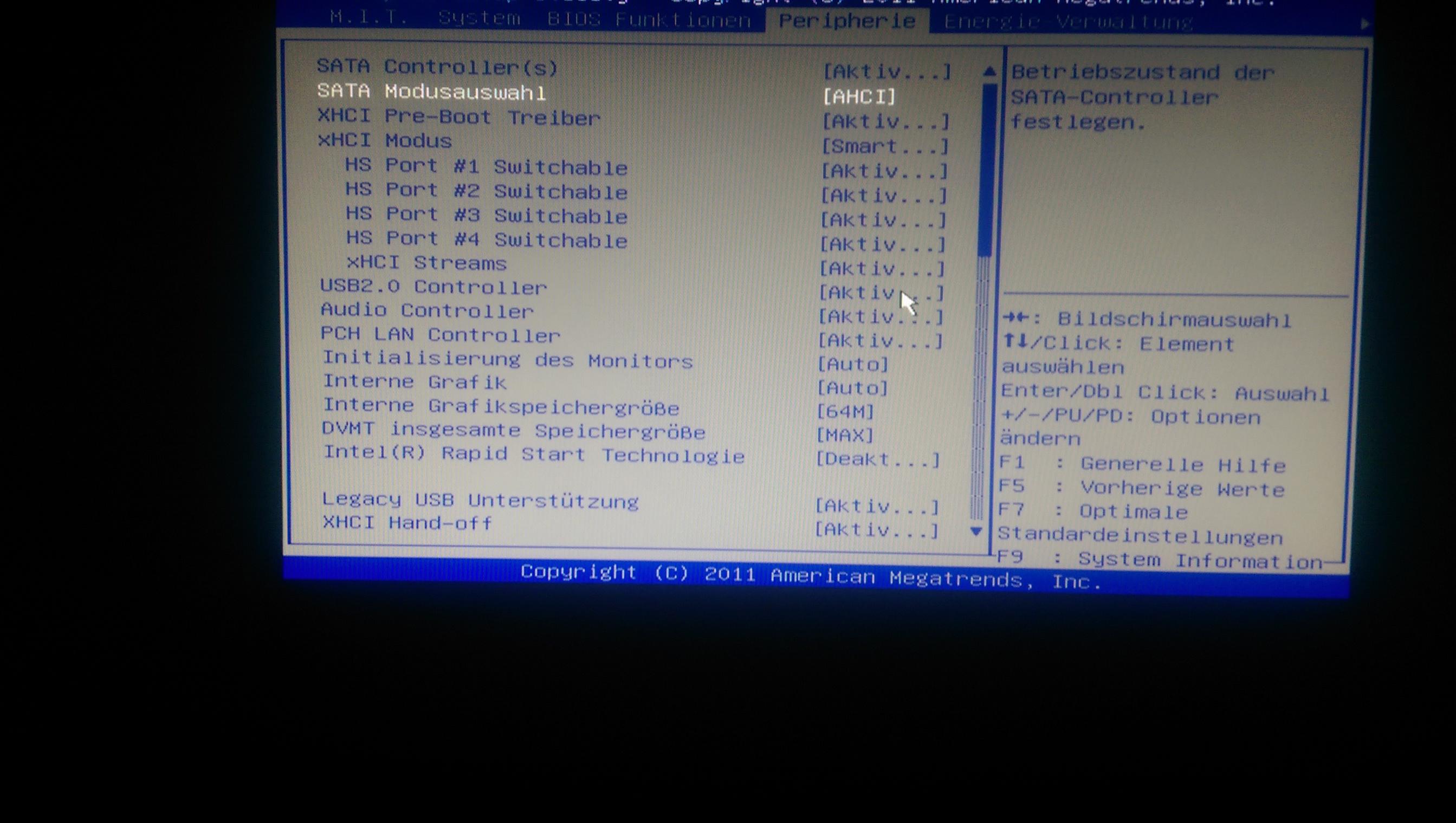

nicht bei mir im Bios
Hallo ,
in meinem Handbuch ist auf Seite 36 nur der LAN PXE Boot Option und SATA Controllers beschrieben sowie der Lagacy USB Support , auch auf den Screenshots sowie im Bios selbst sehe ich nichts von USB Storage Devices.
Habe das Aktuellste Bios Version F2
Edit:
hättest du genauer gelesen , dann hättest du auch bemerkt das diese Bios Einstellung nur angezeigt wird wenn USb Speicher angeschlossen sind , was bei mir aber nicht der fall ist :-)

Bei mir ist der Punkt definitive nicht vorhanden !
