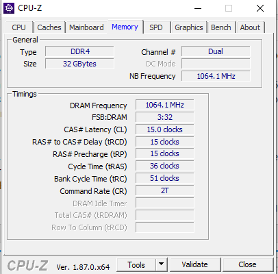

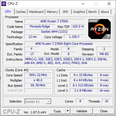

Zuvor:
Lad dir CPU-Z runter und schau, auf wieviel der RAM aktuell läuft (lad am besten davon BIlder hier hoch, dann sagen wir es dir wie die Daten zu interpretieren sind).
Wenn du aktuell auf 2133er DDR4 läufst, verschenkst du jede Menge Leistung :)

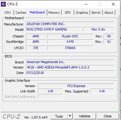

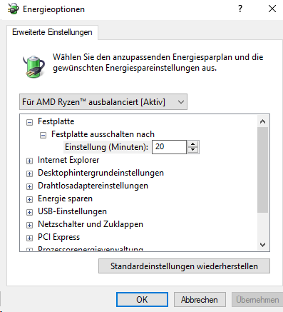

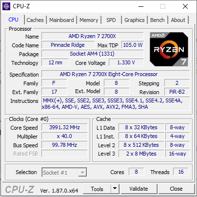

Öhm, wtf....Bilder anbei

Die 1064 MHz in Bild 3 kannste x2 nehmen, dann haste das DDR4-2133 als das dein RAM grade läuft.
Einfach im BIOS auf XMP umstellen.
Reaktionen: niV.
wie zu erwarten ;)
1066MHz DRAM Frquenz -> Also läuft der RAM nur auf DDR4-2133. Du verschenkst gerade Unmengen an Leistung.
Gleichzeitig: Wenn deine CPU nicht gerade unter hoher Last war: Deine CPU taktet nicht runter. Du hast offensichtlich das falsche Energiesparprofil in windwos ausgewählt. RIchtig wäre hier "ausbalanciert" und nicht "höchstleistung". Zweiteres verbrennt nur sinnlos Strom und ist in fast jedem Anwendungsfall schlicht Quatsch und Energieverschwendung
Ab ins BIOS und nach XMP/DOCP suchen. Im Zweifel mit dem Handy bilder machen und hier hochladen :)
Oder hast du die CPU manuell übertaktet? Wäre aber auch nicht wirklich sinnvoll, nur höherer Verbrauch. Wenig extraleistung. Den RAM richtig einstellen bringt VIEL mehr ;)

beim Energiesparprofil habe ich extra eins von der AMD Seite, welches wohl sehr gut für Ryzen geeignet sein sollte

Nein habe ich nicht
