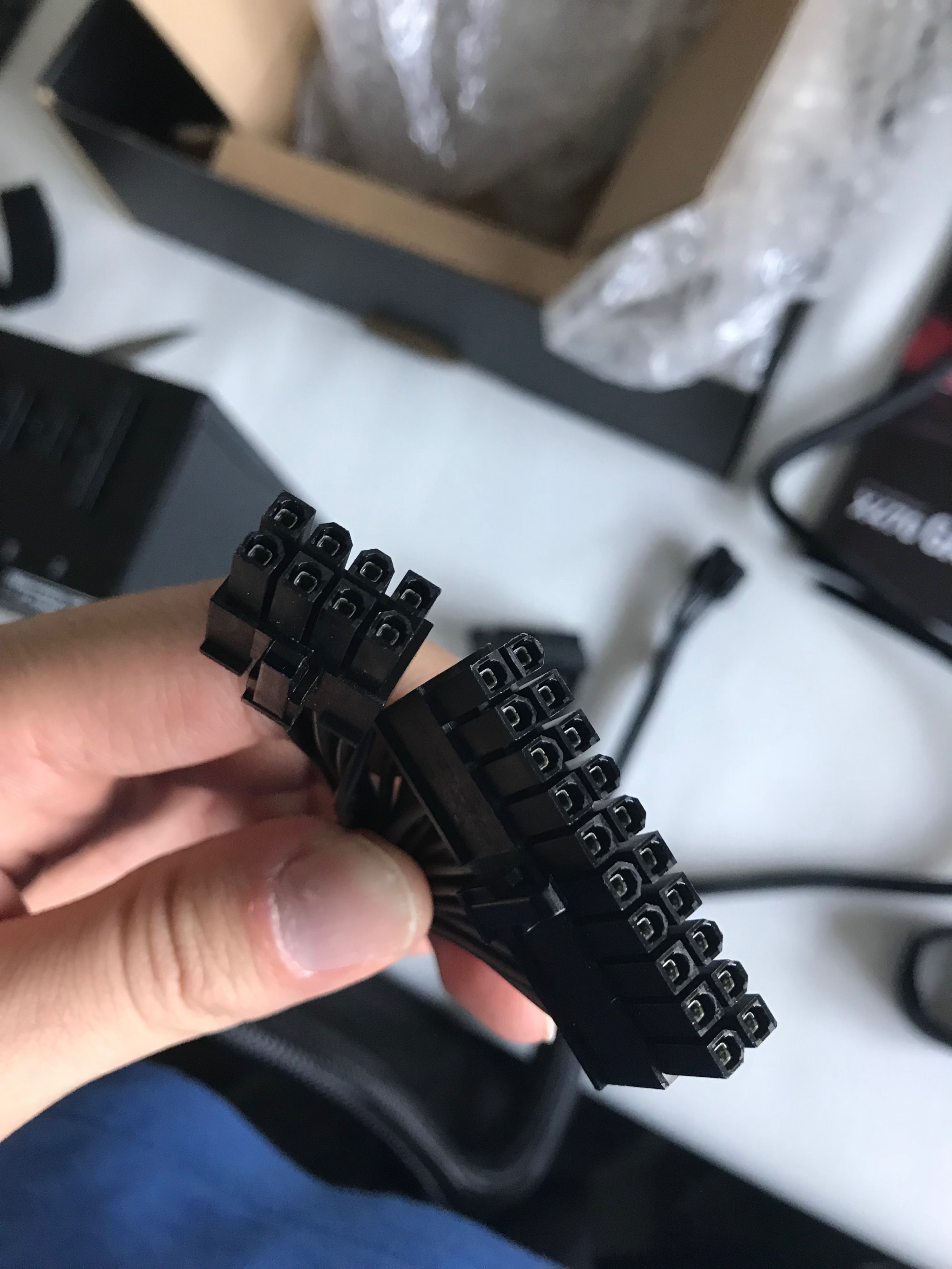

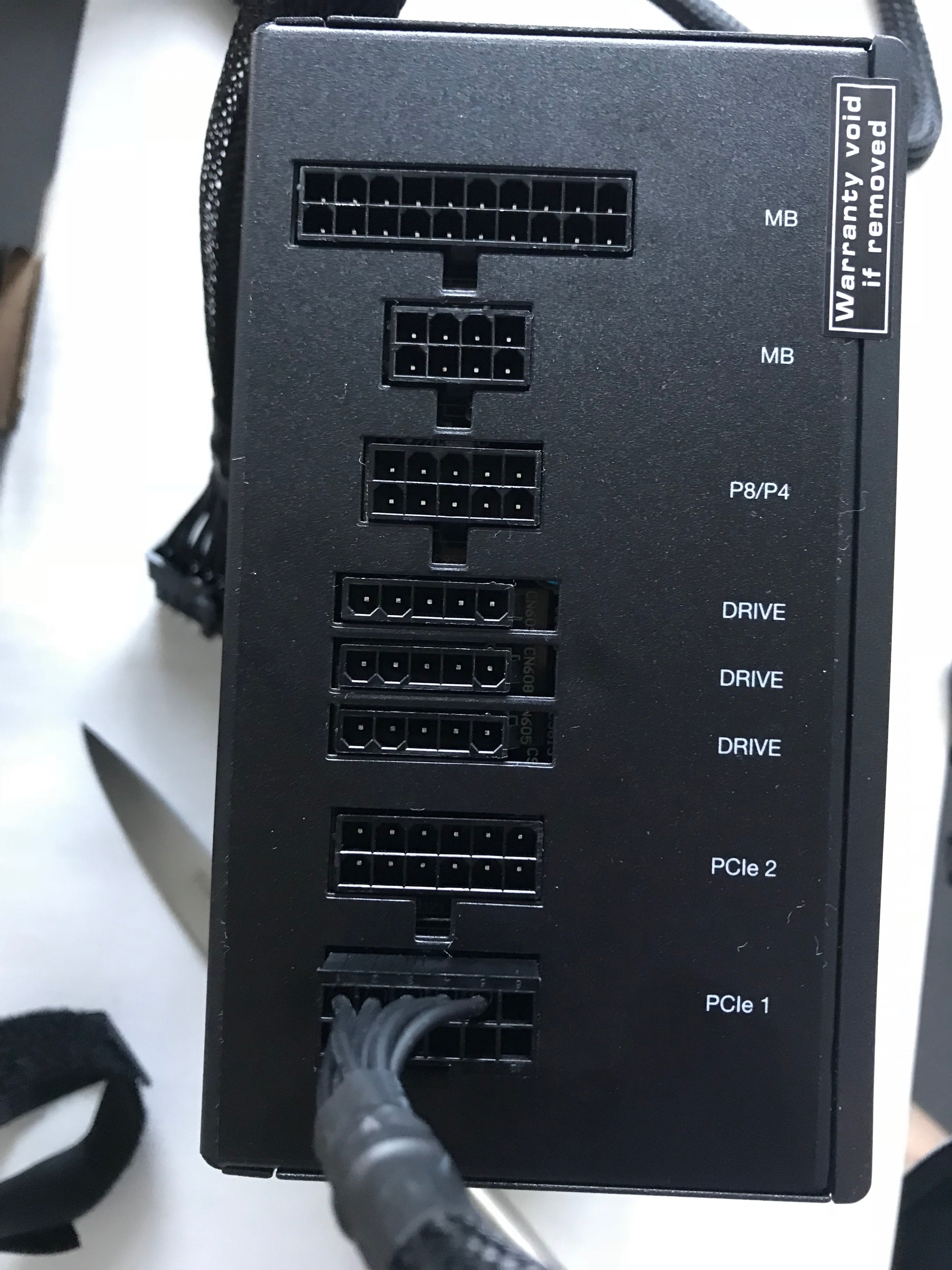

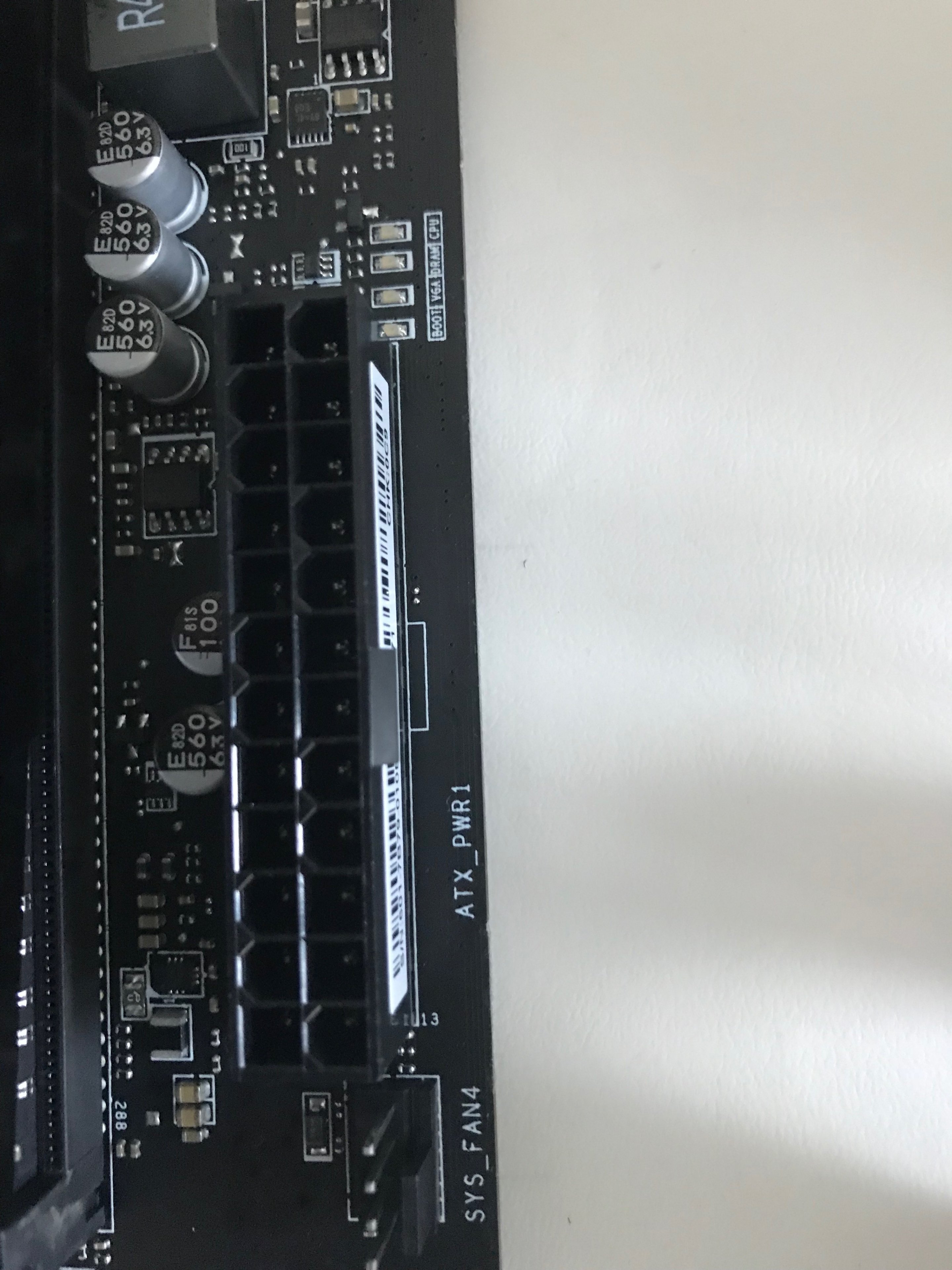

ATX Power: Ich stecke den beschrifteten 24 poligen Stecker in das Mainboard und dann habe ich am anderen Ende 20+4. Stecke ich die 20 in das Netzteil ganz oben und die 4 dadrunter (Bild 1 vom Netzteil)?

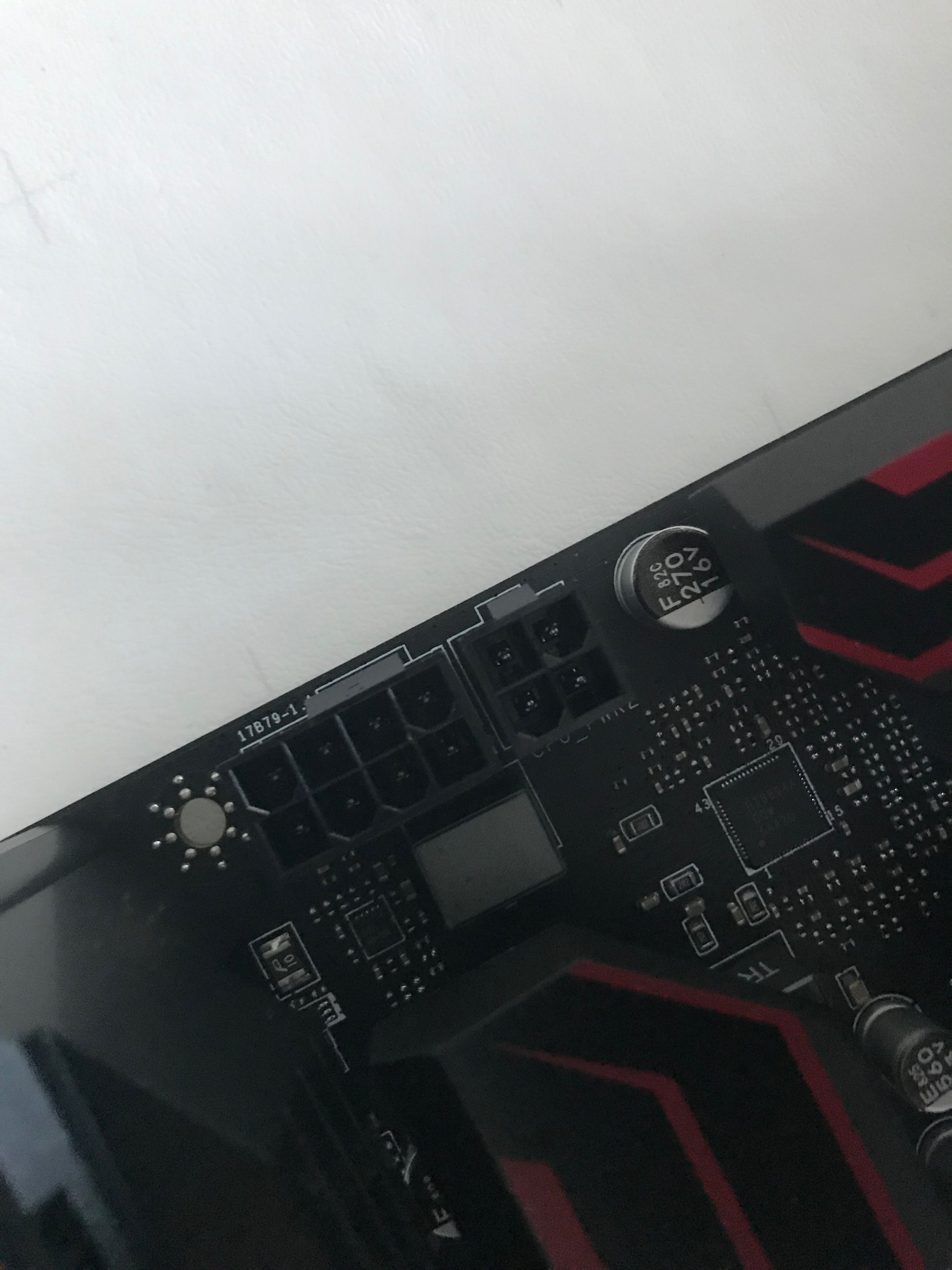

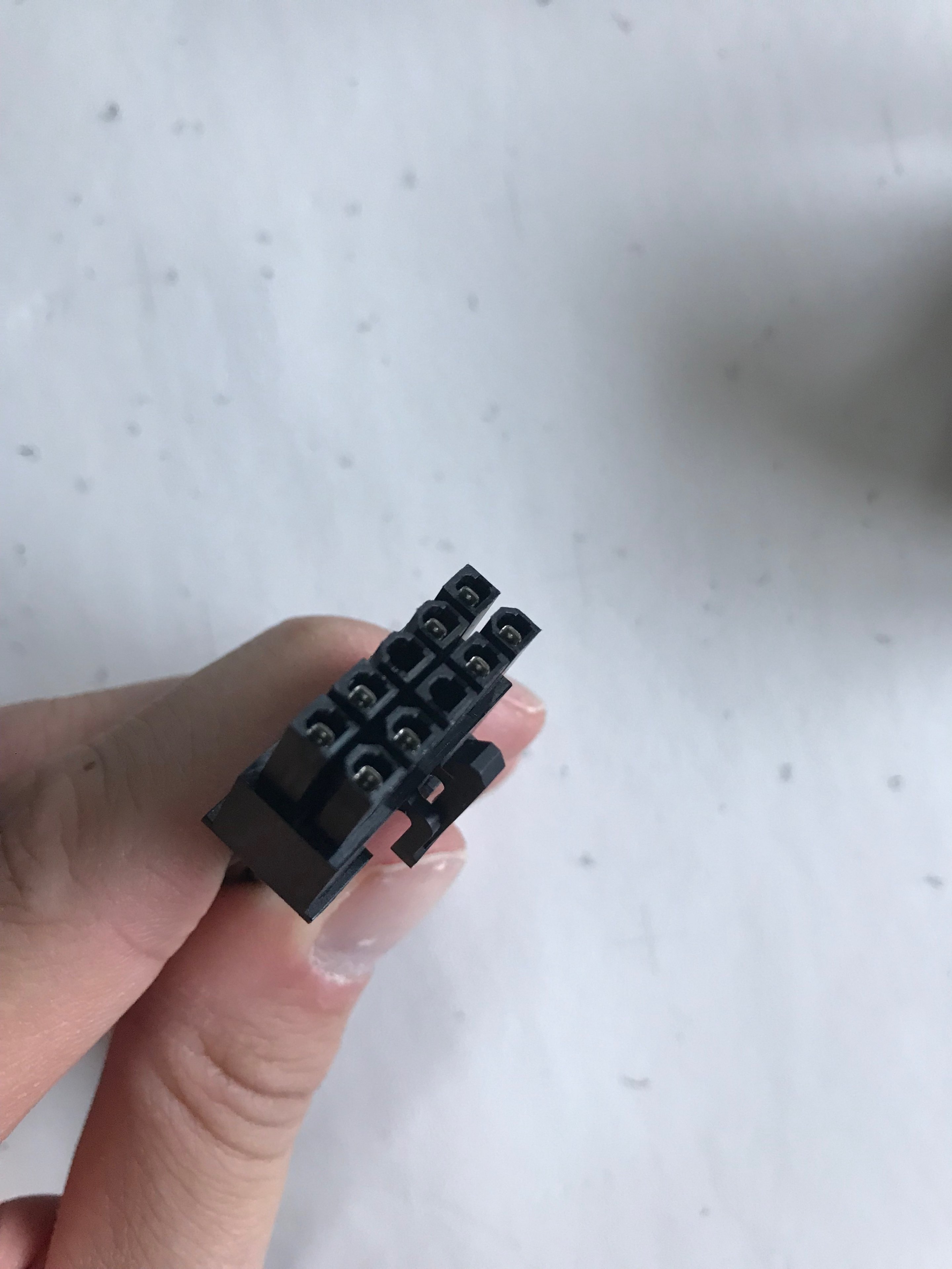

CPU Power: Auf dem Mainboard habe ich 4+2 Pole. Beim Stecker für das Mainboard steht CPU P4 und CPU P8. Wie stecke ich diese in das Mainboard?

der 20pin- und 8pin-stecker des ATX-strangs kommt in "MB". bei der CPU wird der 8pin auf dem MB bestückt. der 4pin muss nicht belegt werden.

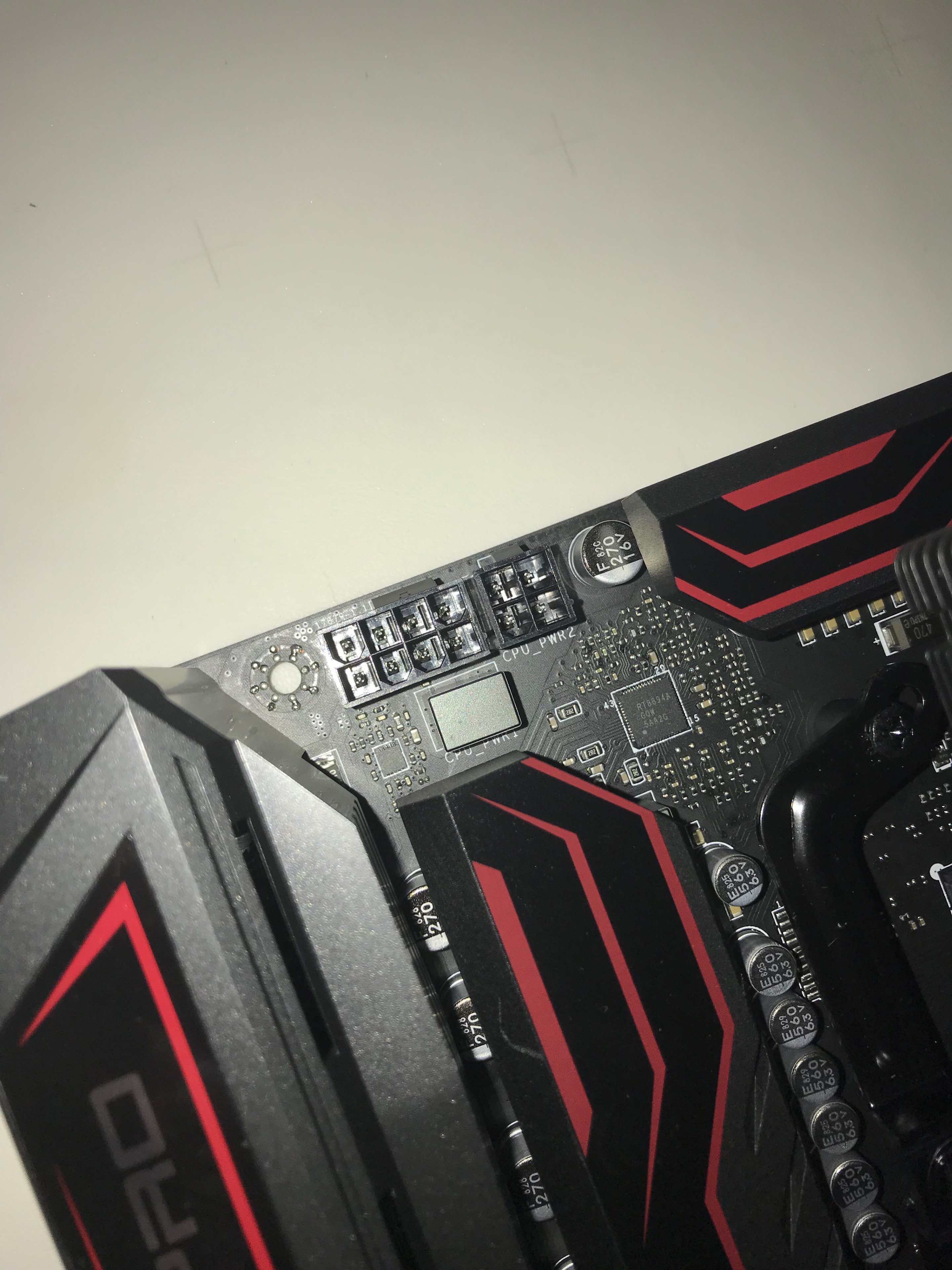

Hallo! Danke für die schnelle Erläuterung. Ich baue einen PC zum ersten Mal auf und habe Angst, dass mir die Kiste um die Ohren fliegt. Habe jetzt beide MB-Plätze auf dem Netzteil belegt. Auch der Platz darunter ist nicht leer. Verstehe ich dich richtig, dass ich nur den Stecker P8 in den rechten Platz auf dem Mainboard PWR2 einstecken muss? Danke vielmals!

P4 und P8 is nen "kombianschluss". früher gab es nur nen 4pol cpu stromstecker extra, neben dem normalen atx stecker für den Strom fürs mb. heutzutage haben i.d.r die cpus ne separate 8pinstromversorgung auf den Mainboards. i.d.r lassen sich aber auf dem Mainboard 4pin wie auch 8 pin stecken(ältere Netzteile haben evtl nur ne 4pin bzw 4+4 pin cpu Stromkabel), man muss nur auf die Ausrichtung aufpassen. halte dich an den vorschreiber, dann kann nichts passieren:)
Reaktionen: Otek
@ TE: nein, du verstehst mich nicht richtig. der 4x2pin-anschluss muss belegt werden. der 2x2pin rechts bleibt frei.
Reaktionen: Otek
das 8er Stromkabel für die cpu steckst du in den 8er anschluss(Mainboard), links von dem 4poligen. der 4er anschluss für cpu, wäre etwas für ätere Netzteile, die die extra Stromversorgung nur mit nem 4er Stromkabel versorgen

@feidl74: nein, der zusätzliche 4pin ist für starkes OC und bei so nem MB eigentlich totaler unsinn.
aber verstehe dich be quiet macht das sehr umständlich^^. bei meinem Corsair ist der stromanschluss für cpu mit p4/p8 cpu gekennzeichnet und der atx stecker fürs Mainboard hat einfach nen 20+4kombistecker und ist auf dem Netzteil auch klar gekennzeichnet. die Kennzeichnung von bequiet halte ich für irreführend mit MB MB und p4/p8....
Reaktionen: Otek
Ahhh sorry. Vielen Dank euch. Keine Ahnung was gerade los gewesen ist. Da habe ich ein paar Mal verzählt und schon war das Chaos perfekt. Dann baue ich mal das Netzteil ein ... Danke!
@feidl74:
nein, dann müsste man sich ein passend dimensioniertes NT kaufen. nen zusätzlichen CPU-stecker gibts idR ab ~700W, ausnahmen wie das DPP11 550W bestätigen die regel. aber wie gesagt, der anschluss ist bei dem MB unsinn.
