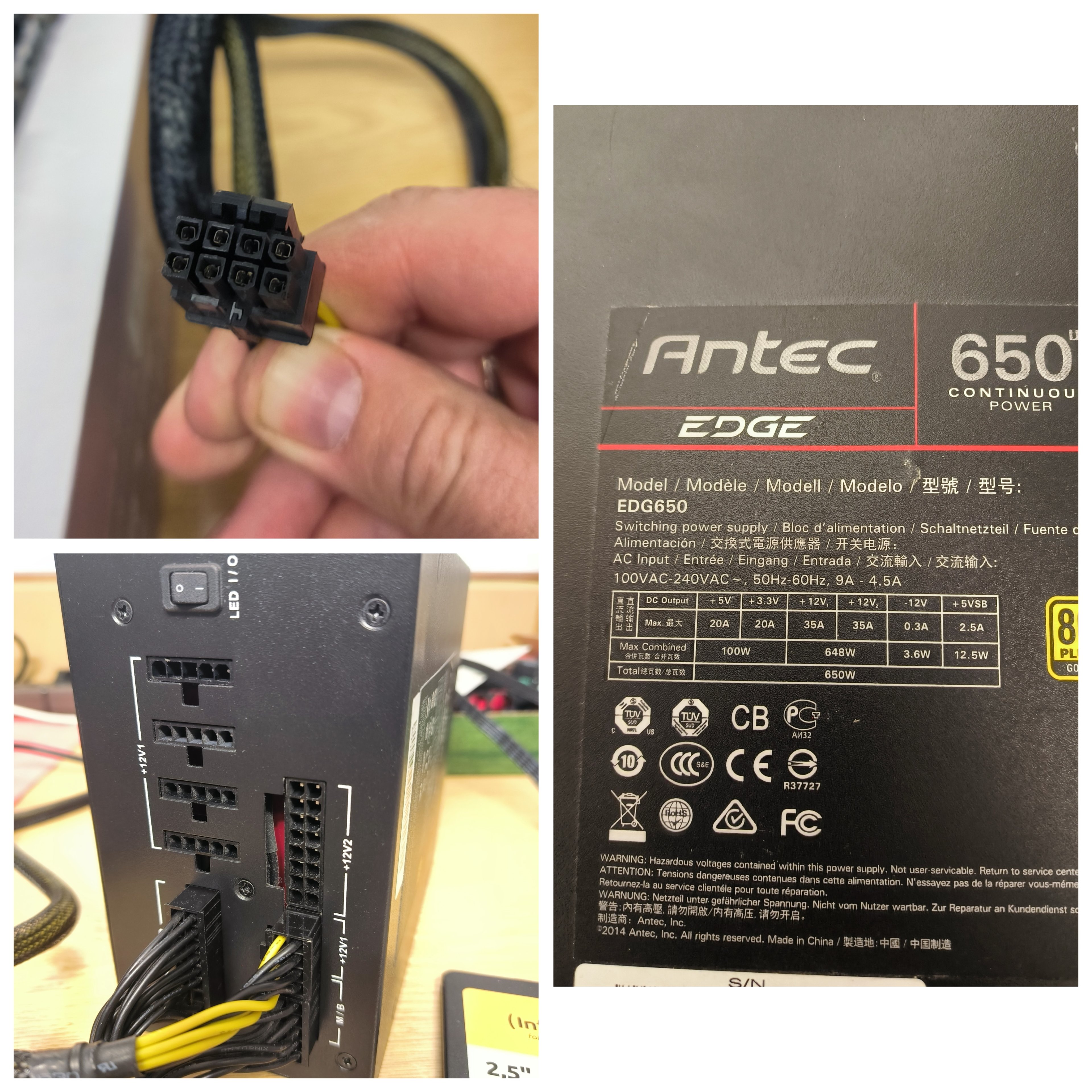

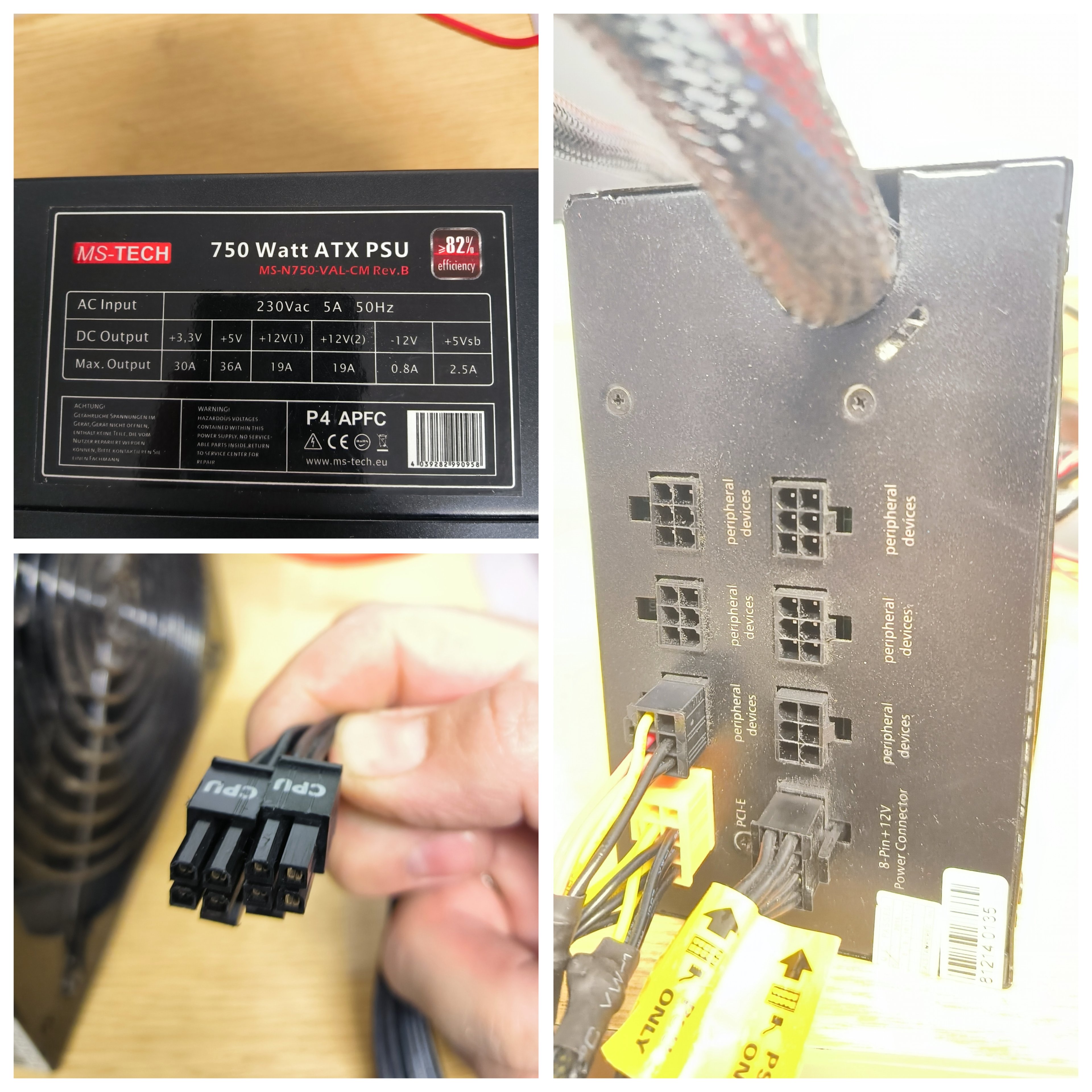

Genauer Typ der Netzteile?

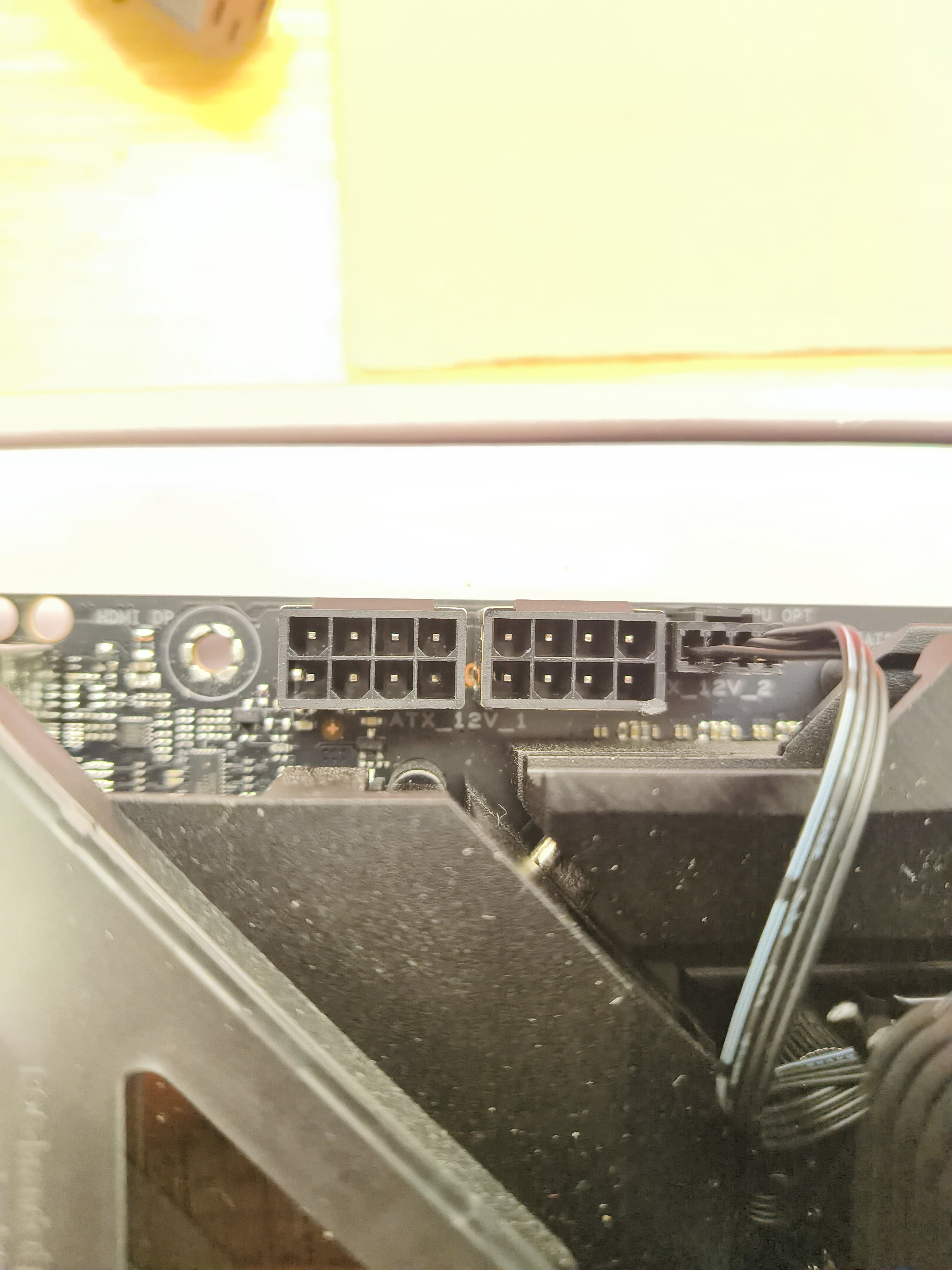

Anbei habe ich fotos von den Netzteilen ind deren CPU stecker und Motherboard CPU Buchse hochgeladen.
Die Vorredner weise ich hier ausdrücklich hin das icht die richtigen CPU Stecker gesteckt hatte und NICHT!!! die PCi stecker.
