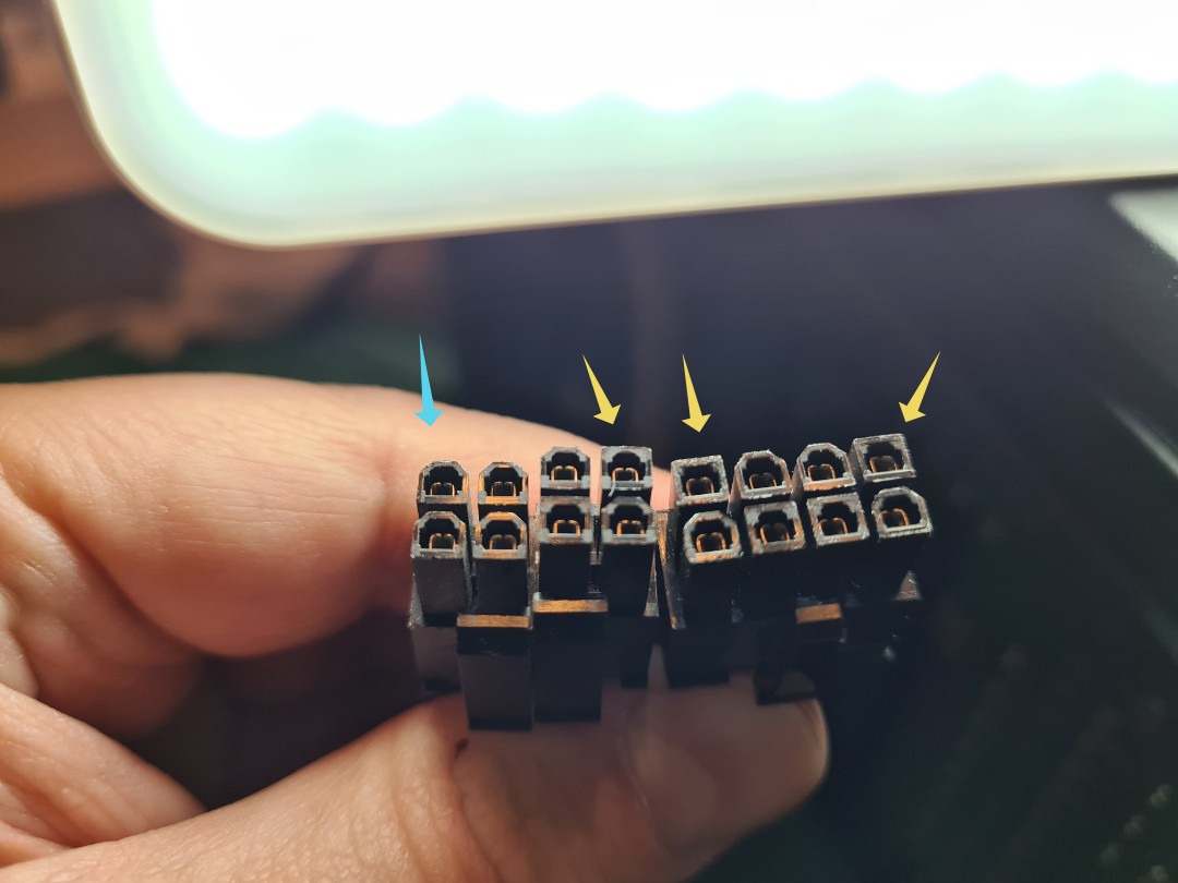

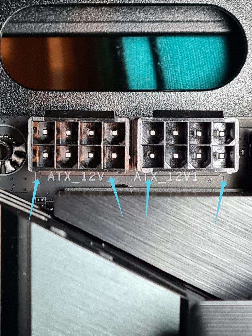

Wie man an der Codierung sieht fehlt dem einen Stecker eine kantige Codierung.
Der eine Stecker hat ab beiden Seiten einen eckigen dem geteilten fehlt eine solche...
Ideen?
Ich danke euch für eure Hilfe🤩🥰

ChinaOel schrieb:
Ignoriere bitte die Codierung.
Die abgerundeten viereckigen Pins passen in die reinen viereckigen.
Also der Pin mit dem blauen Pfeil (Bild 2) passt in alle buchsen, die du mit blau markiert hast (Bild 1).
Einfach rein stecken und nutzen
Reaktionen: ChinaOel
Danke dir...
Ja die Codierung war schon sehr woran ich mich aufhängte....
