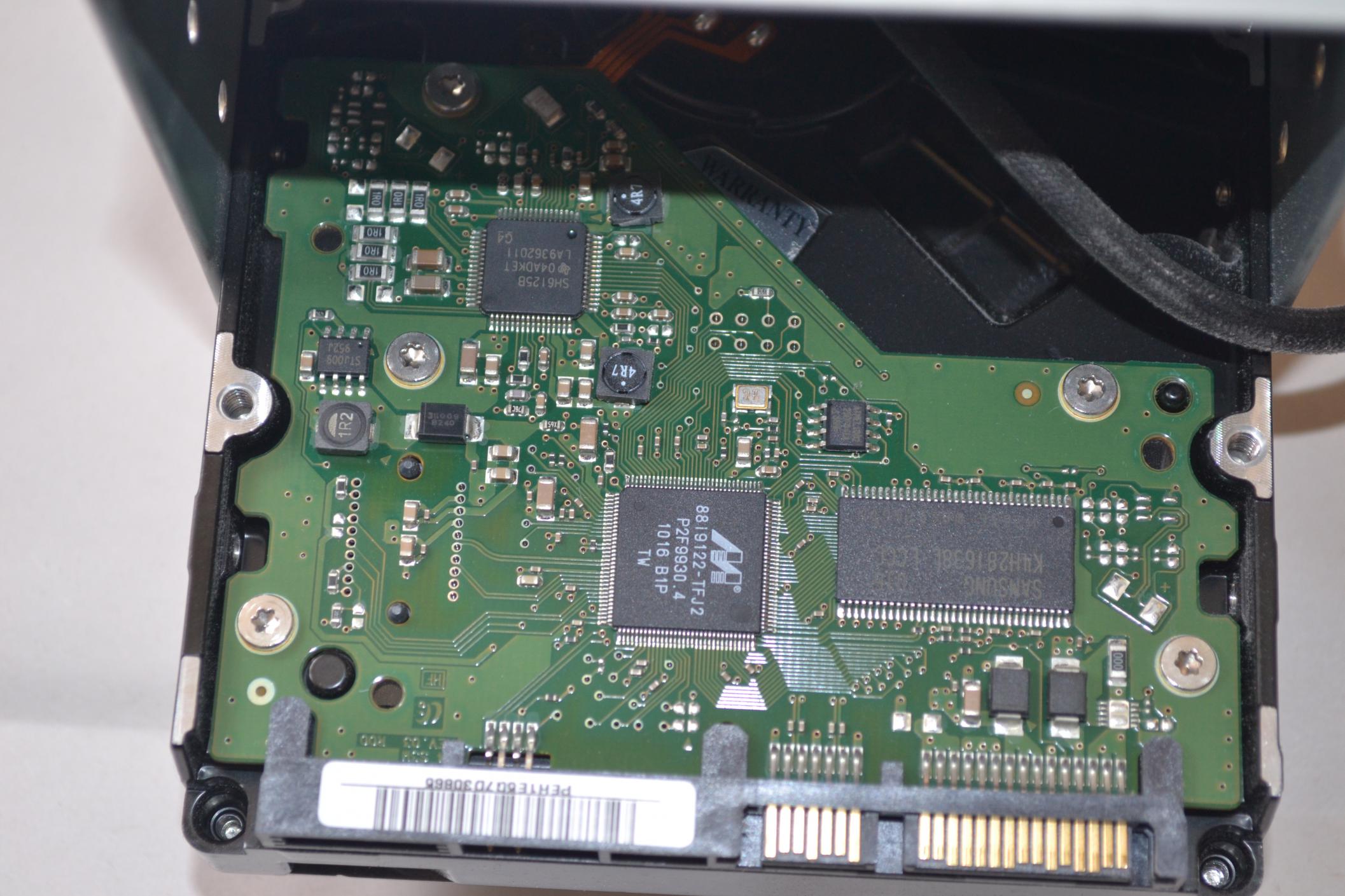

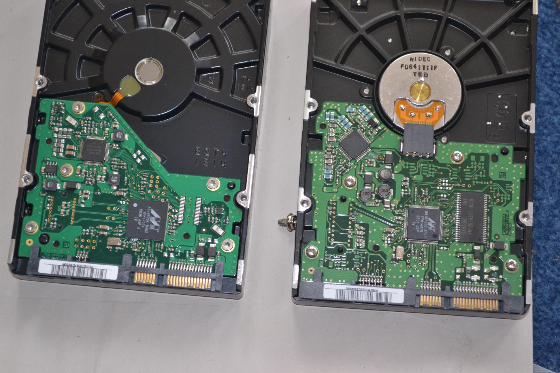

Ein Bild der Festplattenelektronik wäre Interessant!
Bilder sind unterwegs, bliebe halt nurnoch die Frage, woher der komische Geruch kam/kommt.

So, wie versprochen hier sind die Bilder der 3 Platten:

Alle 3 Festplatten haben überspannungs Schutzdioden verbaut.
Das sind die rund 3x5mm großen schwarzen Bauteile unten rechts am Stromstecker.
Mit einem Multimeter könntest du diese auf Funktion überprüfen.
wenn du die Defekte Festplatte Identifiziert hast, dann solltest diese beiden Dioden entfernen.
nun sollte die Festplatte wieder Funktionieren.
anschließend solltest nen Elektroniker aufsuchen der dir neue Schutzdioden einbaut.
