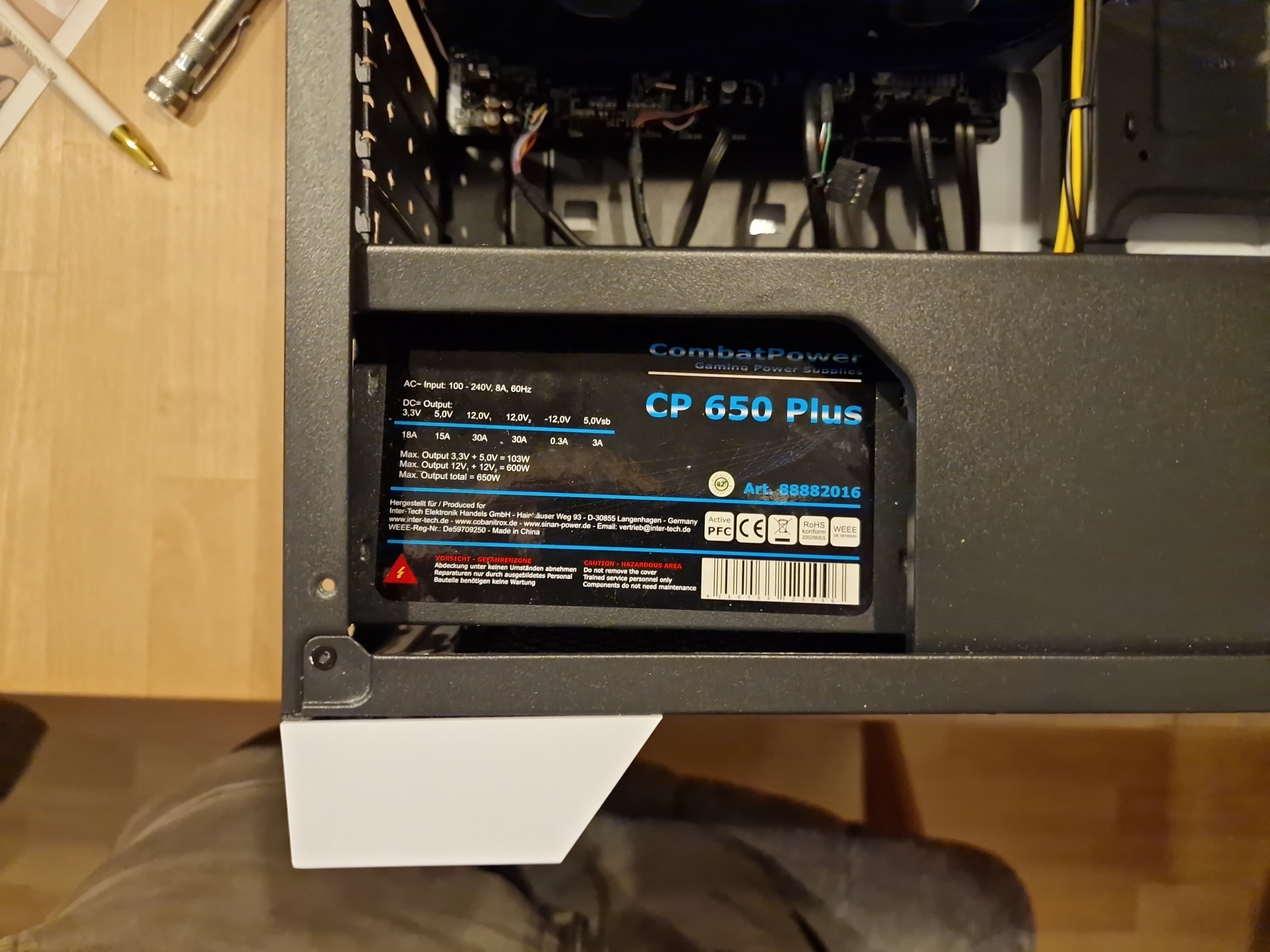

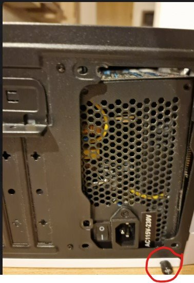

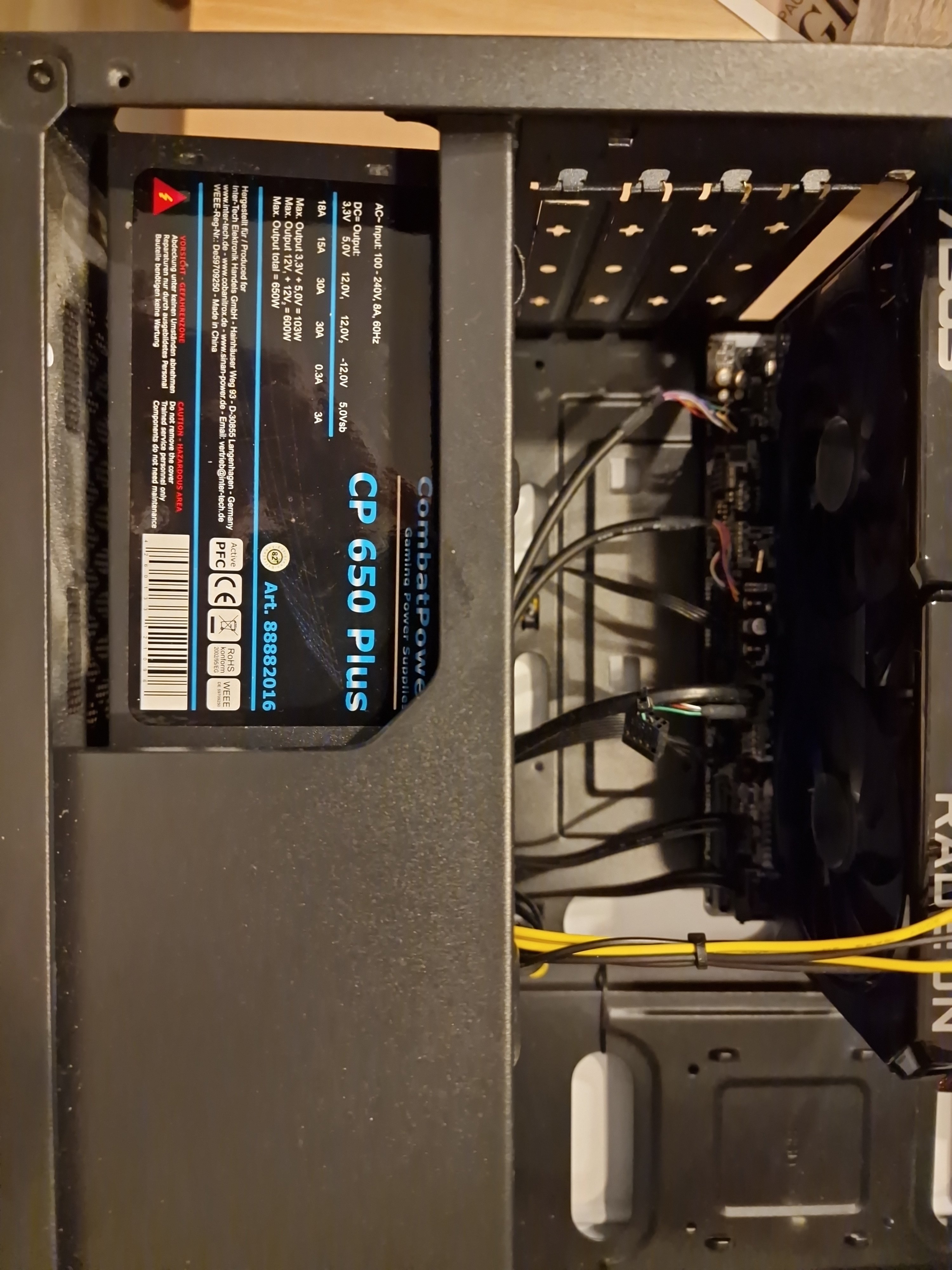

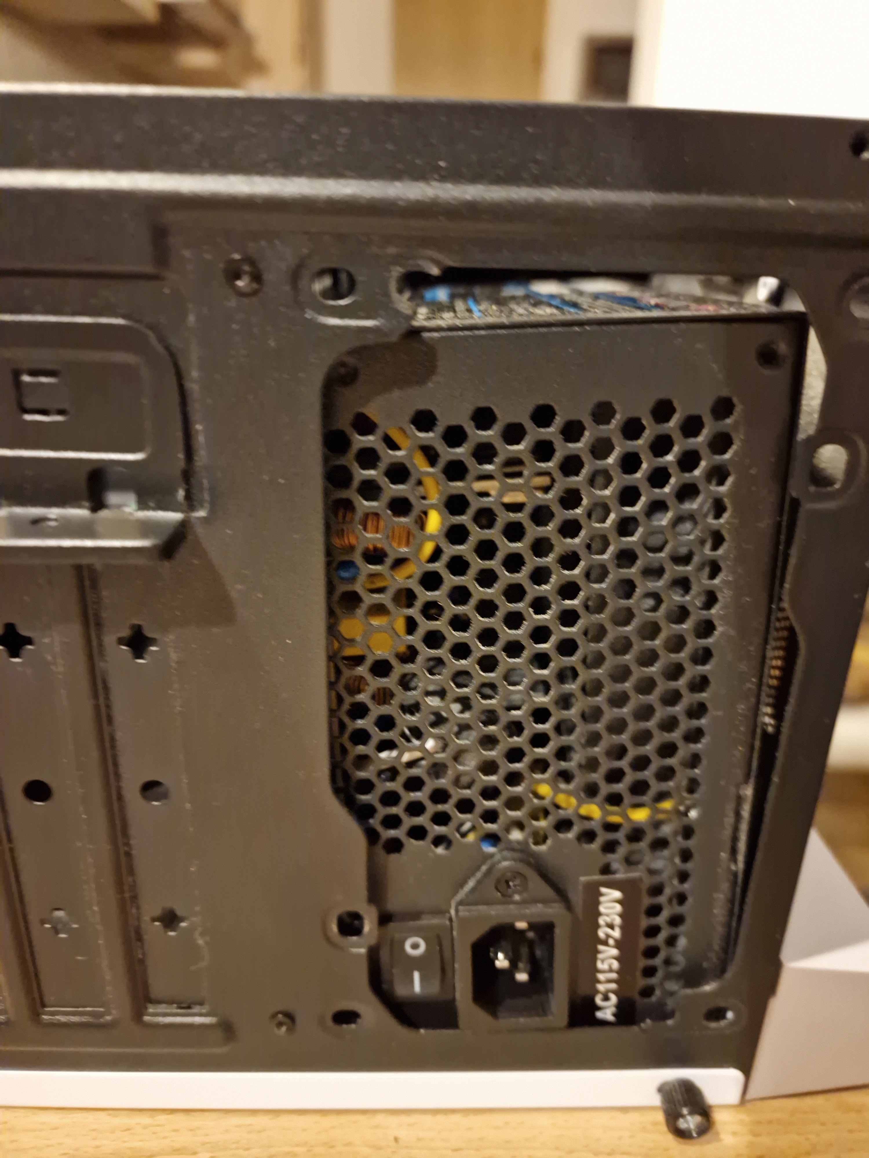

Liebe Community,

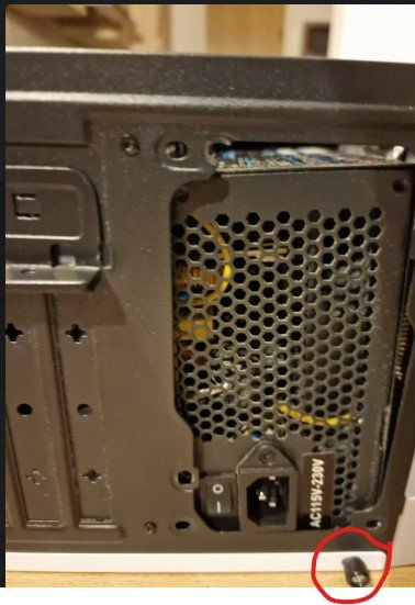

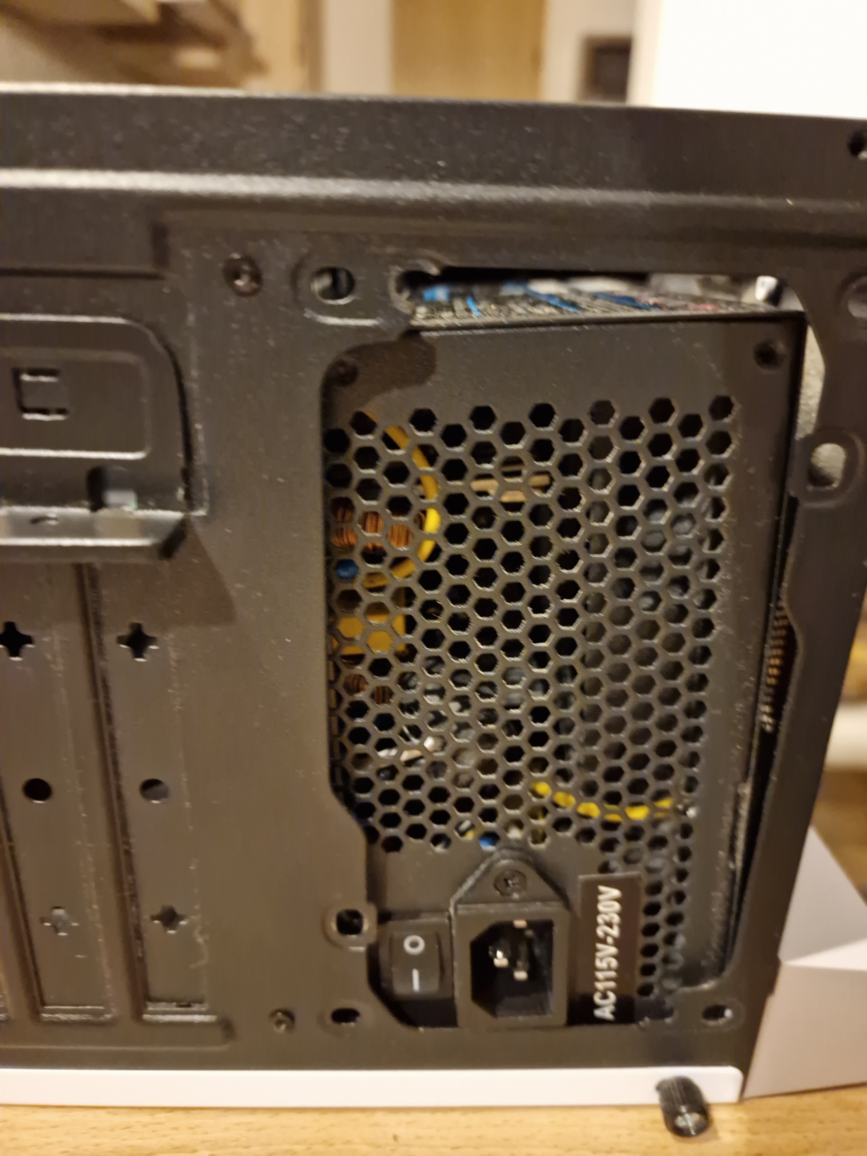

ich versuche aktuell mein Netzteil zu tauschen stoße dabei jedoch auf "Gegenwehr" des PC Gehäuses.
Abgesehen davon, dass sich die Kabel teilweise nicht lösen lassen und ich sorge hab das Mainboard kaputt zu machen, bekomme ich das Netzteil auch nicht aus dem Gehäuse. Das neue Netzteil ist ein Corsair CX650 ATX
Anbei ein paar Bilder mit der Bitte um Tipps.
Und ja mir ist bewusst, dass das Teil recht alt ist.
LG

Welches Gehäuse ist das? Dann kann ich mal nachschauen.
Nach hinten kanns ja nicht raus gehen.
In der Regel müsste das Netzteil auf der Rückseite des Gehäuses raus gehen.
Heißt, Rückseite die Abdeckung mal weg bauen.

Moin,
wie sieht es aus wenn das rechte Seitenteil ab ist ?
Kann man das NT dann nach Innen und rechts rausziehen?
Manche Stecker sitzen sehr stramm in den Buchsen. Da muss man einfach beherzt zupacken. Auch die Arretierungen sitzen manchmal sehr stramm. Wenn dann beides zusammen kommt, dann sind manche Stecker einfach nur sehr schwer zu lösen.
Das Netzteil selbst geht dann wohl nur zu der Seite raus, die du hier noch nicht fotografiert hast.

@xMrNiceGuy ja nichts zwingend notwendig.
Bau einfach den Deckel auf der Rückseite runter. Die Gehäuseabdeckung! Dauert 30 sec.
Dann kannst du´s einfach rausziehen

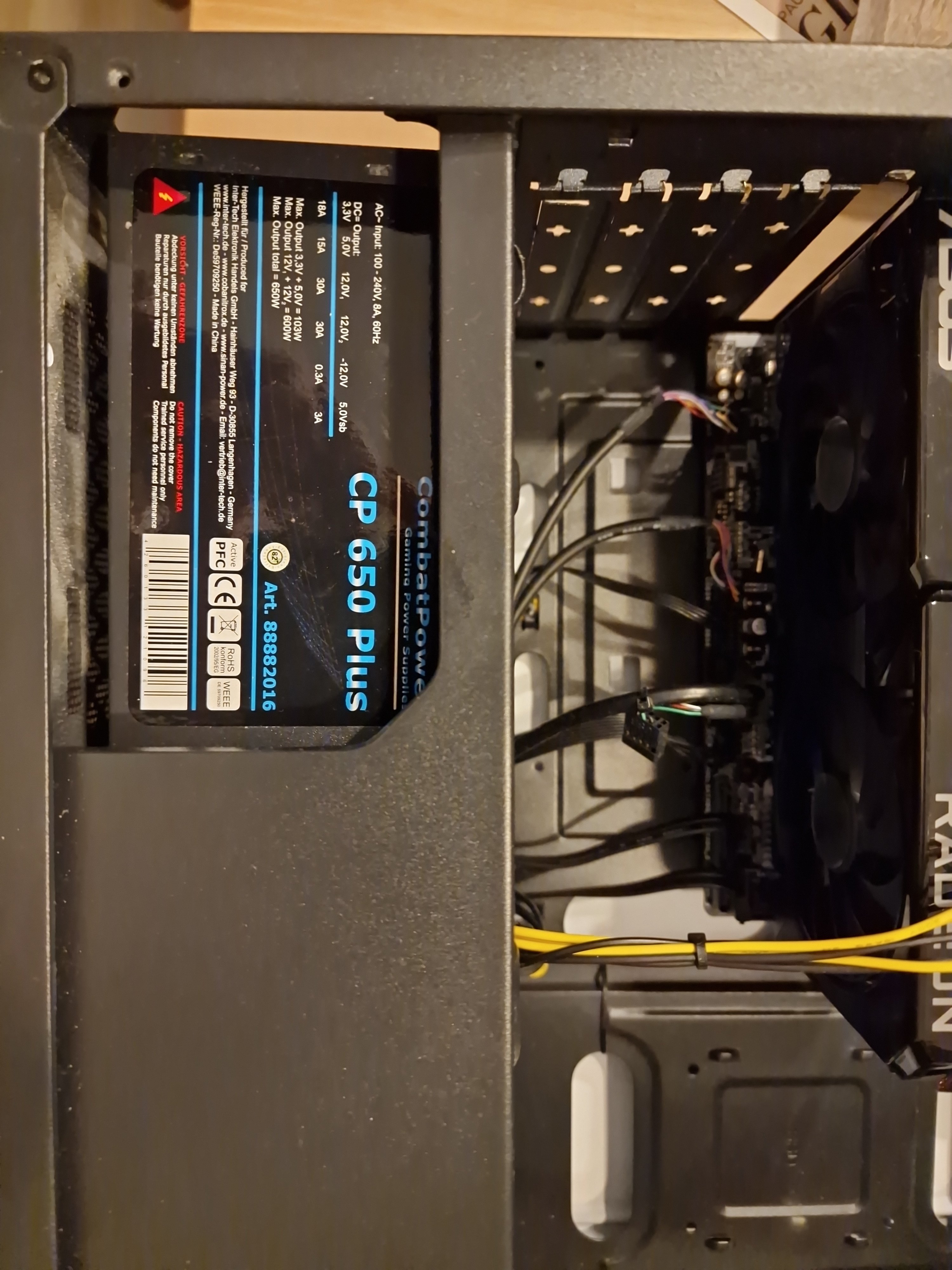

Hier (Foto), müssten 2 Rendelschrauben sein, dann kannst die Abdeckung an der Rückseite nach hinten wegziehen. Dann Netzteil auf der Rückseite raus.

Die 4 Schrauben vom Netzteil wurden gelöst. Du musst die andere Seite des Gehäuses auch öffnen.
Willkommen bei CB,
Und denk daran alle Steckverbindungen haben "Nasen" die gedrückt werden müssen will man die Kabel lösen.
Ansonsten wie oben angemerkt, andere Seitenwand ebenfalls entfernen..
Das erscheint mir schon sinnvoller, allerdings scheint die Rändelschraube die rechte Seitenwand des Gehäuses zu fixieren.
Auf den Bildern sehe ich eine Netzteilabdeckung oder -haube – auf Deutsch: shroud. Darum würde ich mal im Innenbereich, an den Kanten und auch auf auf der rechten Seite schauen, wie diese befestigt ist. Dazu würde ich auch besagte rechte Seitenwand abnehmen.

So, extra nochmal für dich. Du solltest eigentlich wie alle anderen hier wissen was ich meine! ( siehe Bild unten )
Seitendeckel auf der Rückseite entfernen. Wenn man die schrauben hinten am Gehäuse löst, kann man das Netrzteil dann an der Rückseite rausziehen. Das ist zu 99% der Gehäuse dieser Bauart der Fall.

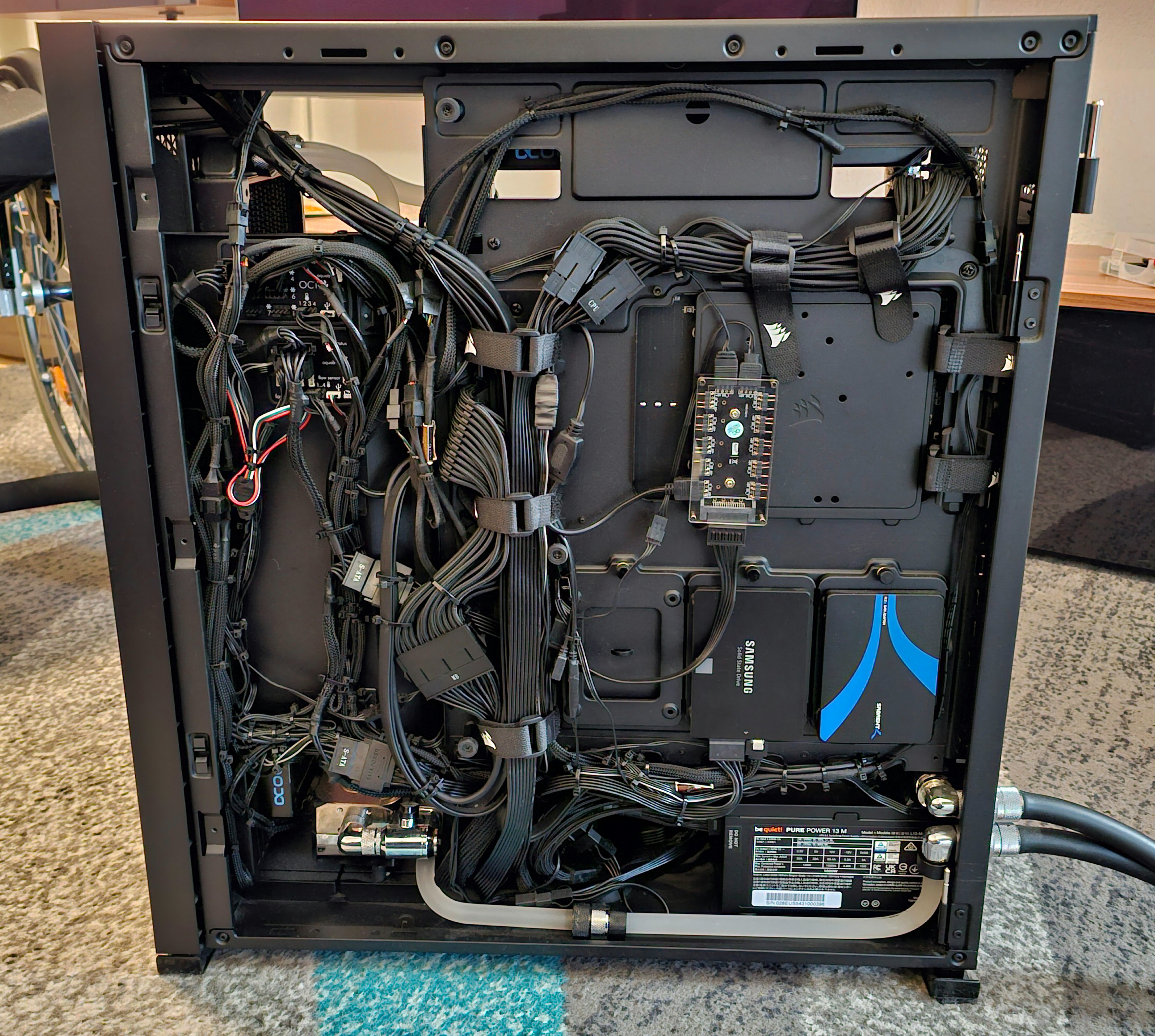

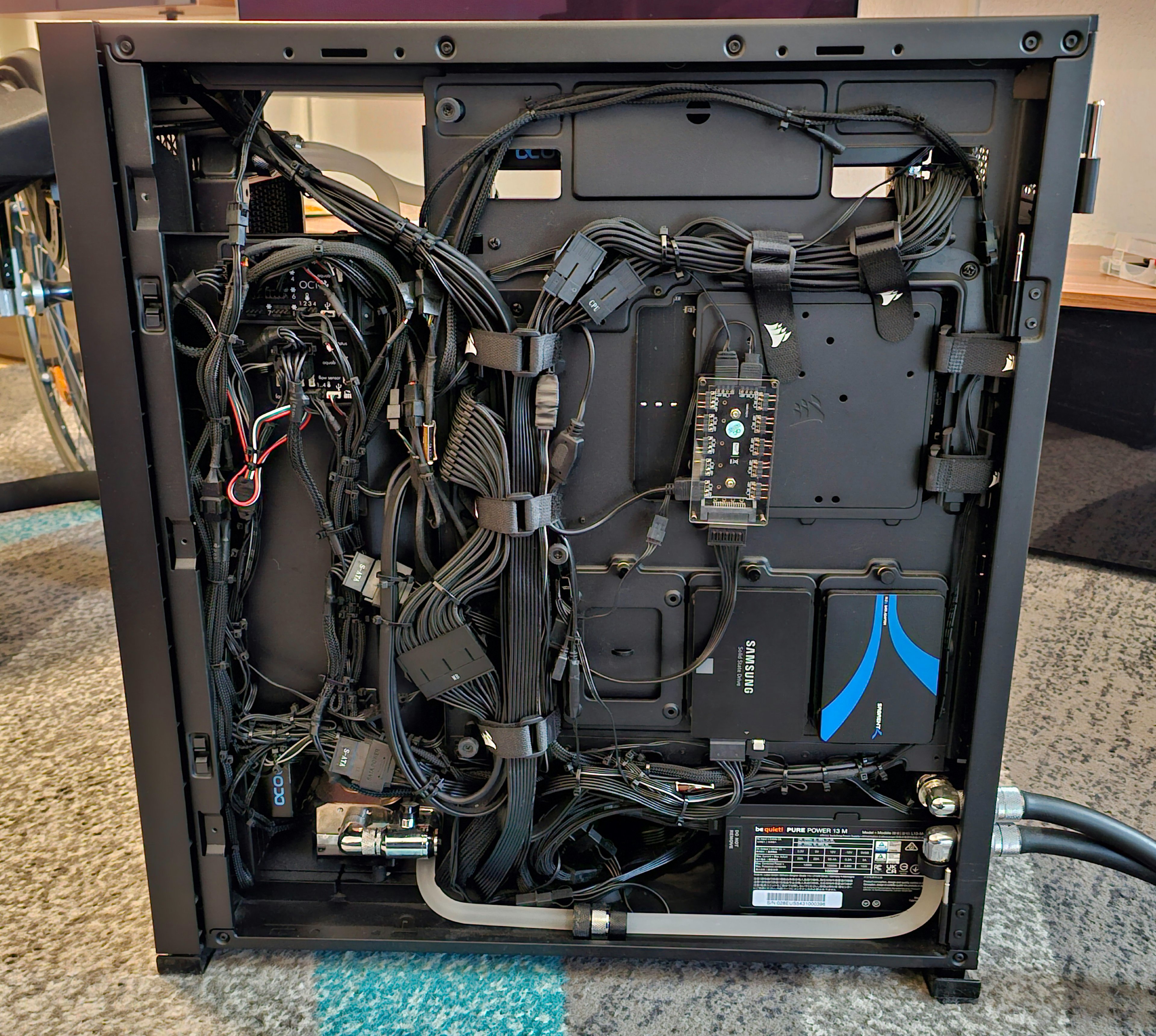

Bei mir lässt sich das Netzteil auch nur von der Rückseite entnehmen. Habe vorn zwar auch so einen kleinen Sichtbereich, aber da würde es nicht durchpassen. Genauso wenig von hinten.

Reaktionen: AB´solut SiD und PCSteve

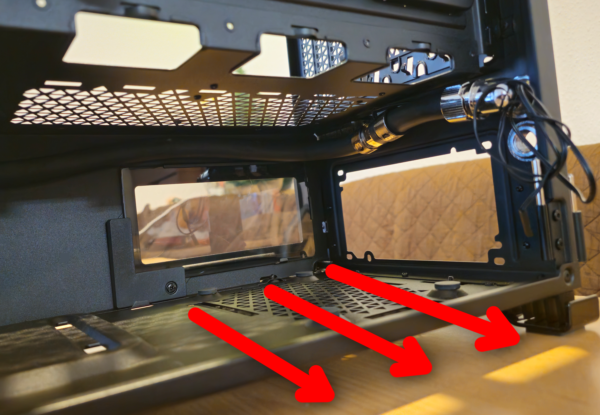

@PCSteve und @LiniXXus In Eurem Wortschatz kommen im Zusammenhang mit PC-Gehäusen die Begriffe "links" und "rechts" nicht vor?
PCSteve: Was Du vorne, Vorderseite, Rückseite und hinten nennst, nehme ich als vorn (Front, Vorderseite), linke Seite, rechte Seite und hinten (Rückseite) wahr.
LiniXXus, die drei Pfeile weisen für mich rechts aus dem Gehäuse heraus. Was ich als Rückseite sehe, habe ich markiert:
Ich hoffe, dass wir uns zumindest bei oben und unten verstehen werden, falls das mal von Belang ist.

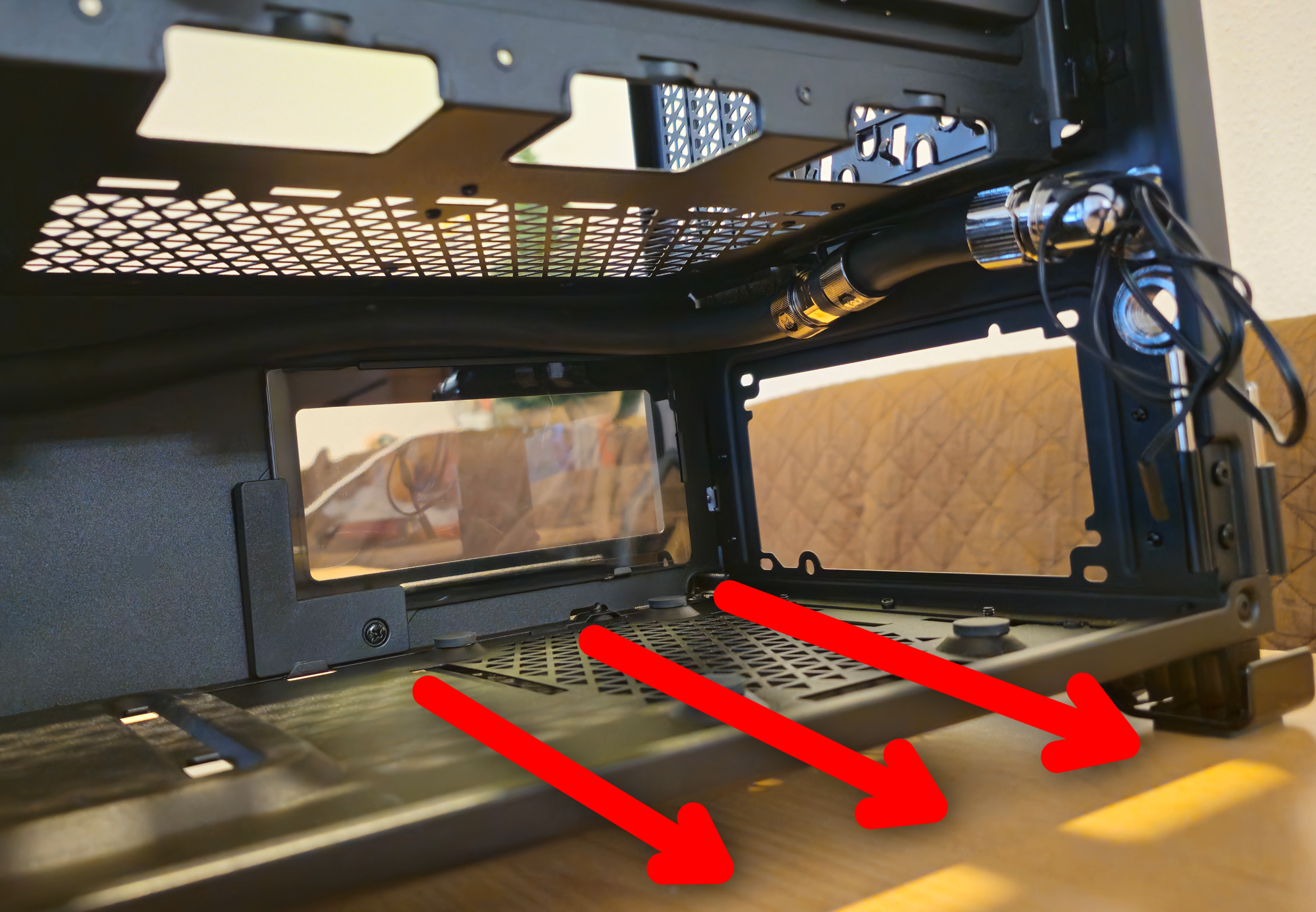

Das Bild, das ich eingestellt habe, ist von meinem Aufbau, und da war zu der Zeit noch kaum was verbaut. Im fertigen Aufbau können daher auch Kabel im Weg sein und je nach Gehäuse kann es auch enger ausfallen. Bei mir handelt es sich um einen Big-Tower, und selbst mit meinen eingebauten Röhren und Schläuchen, die sich auch mit darunter befinden, bekomme ich das Netzteil noch heraus.
Habe ich letztens sogar mit meiner neuen Grafikkarte problemlos ausgetauscht. Mit einem Enermax-Gehäuse musste das Netzteil auch ausgetauscht werden, nur war dort viel weniger Platz, zum seitlichen Herausziehen. Da musste ich einige Kabel vom Mainboard abstecken, unten herausziehen und dann zur Seite legen.

Die 4 Schrauben vom Netzteil entfernen. Das Gehäuse links und rechts entfernen und dann nach Abzug aller Stecker das Netzteil entnehmen.
