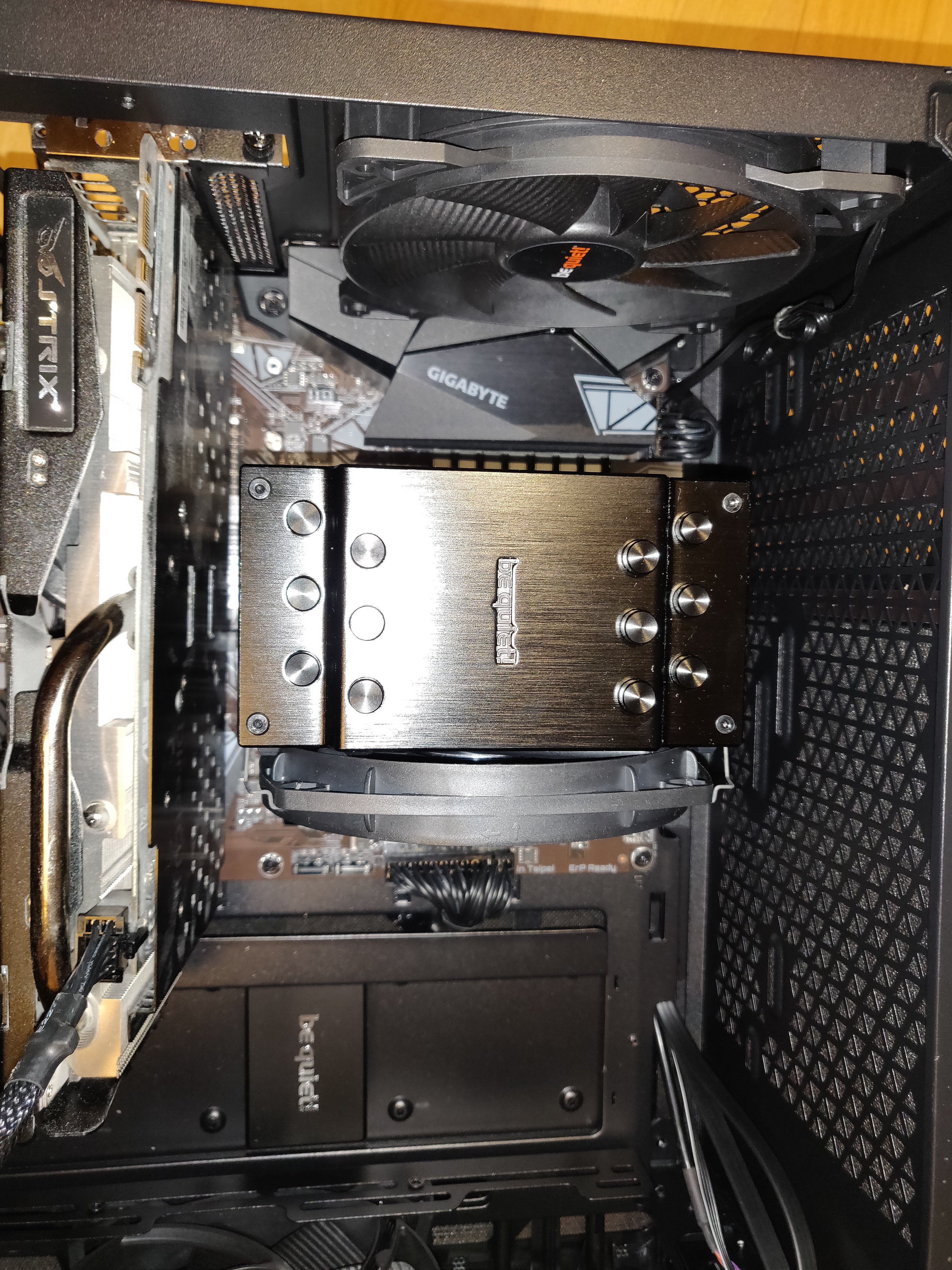

Motorrad schrieb:
Wo genau hast du die am Netzteil eingesteckt?

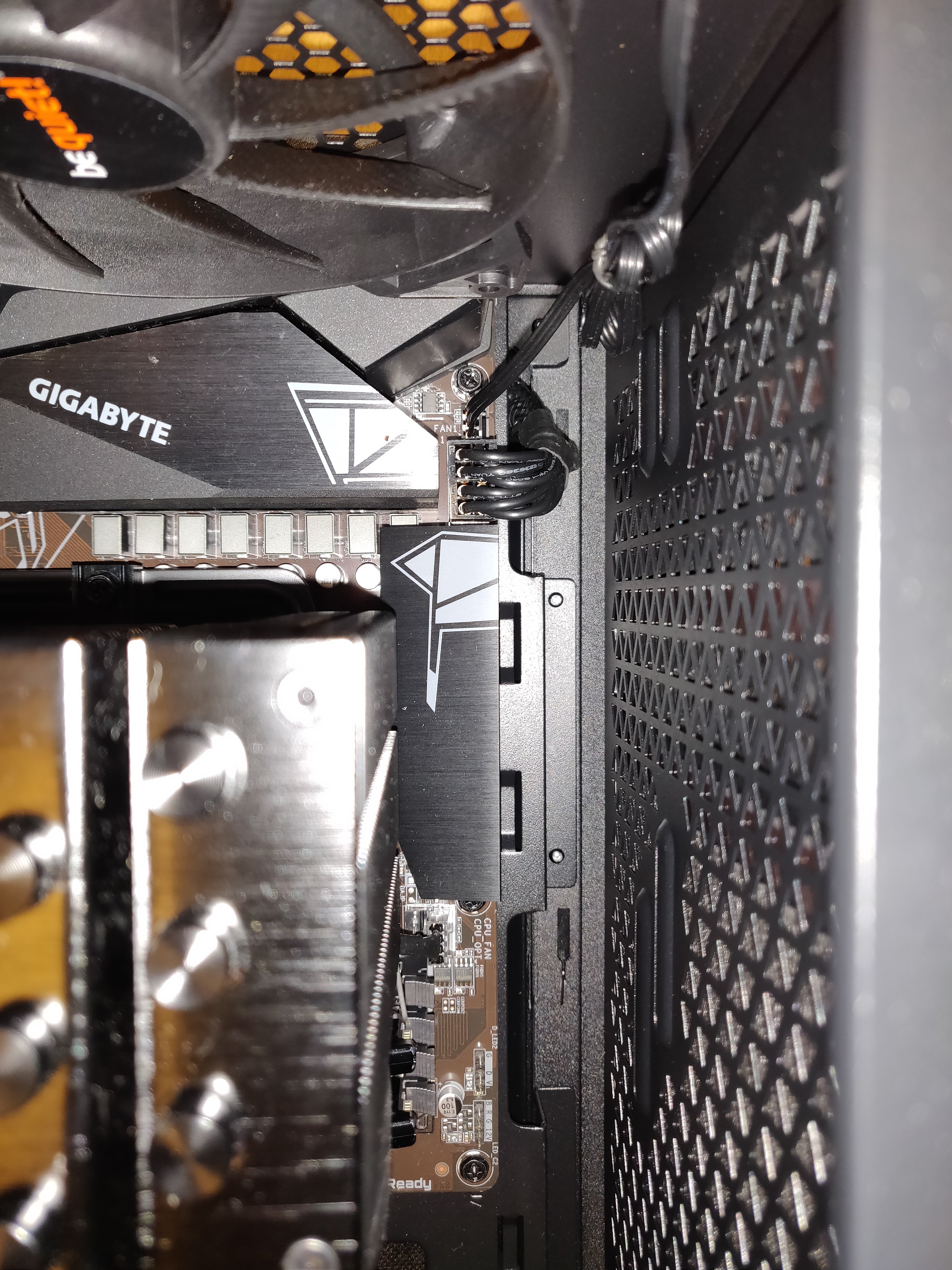

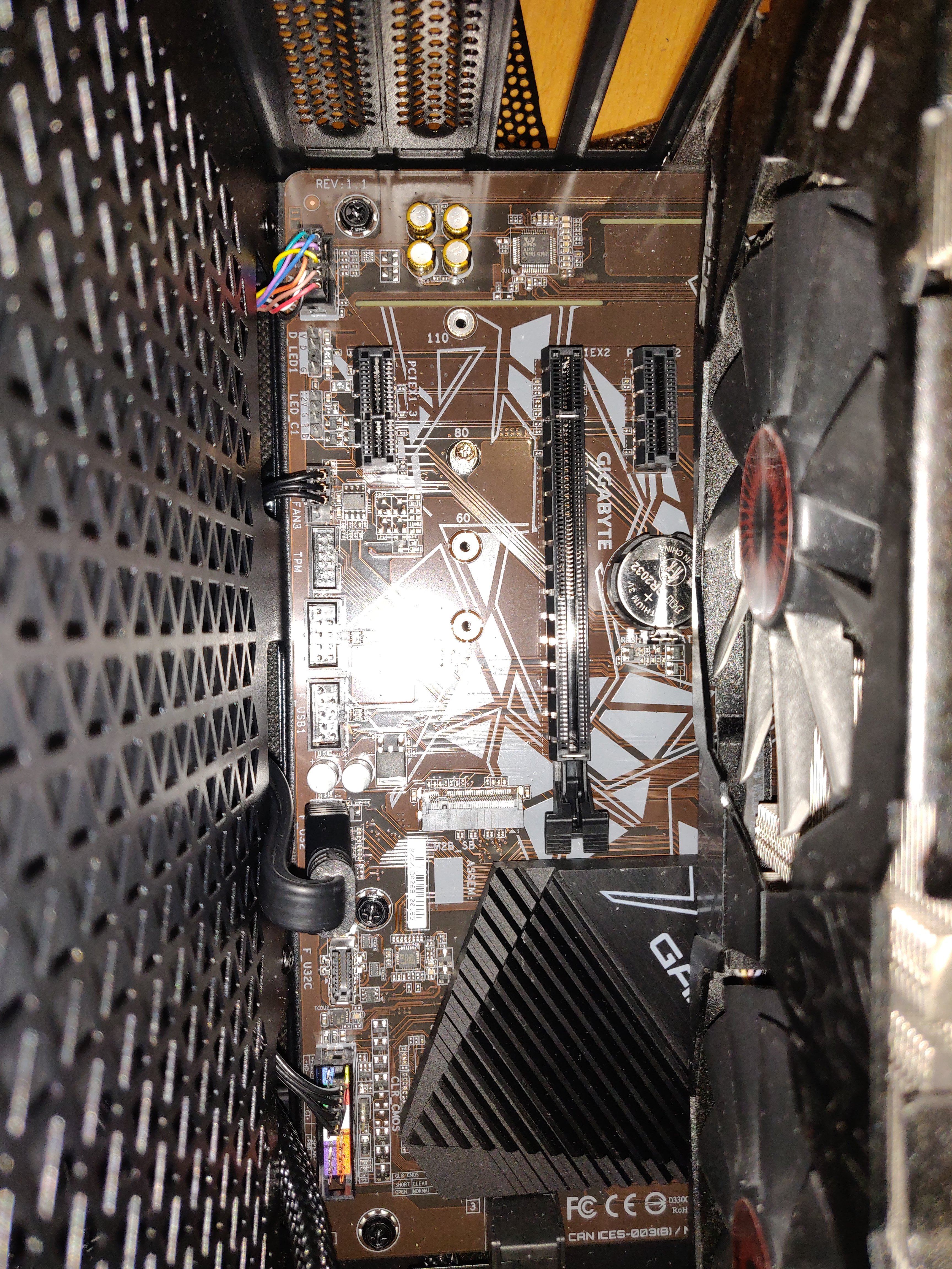

Wie ist der Rest des Mainboards verkabelt? Zwei, drei scharfe und gut ausgeleuchtete Bilder könnten hier hilfreich sein!
Wie ist z.B. die Zusatzstromversorgung des Prozessors genau verkabelt (am Mainboard und am Netzteil)?

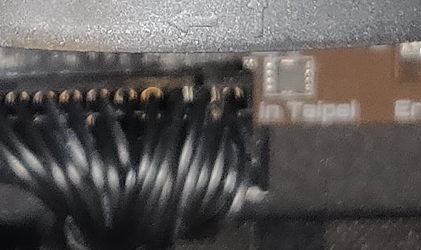

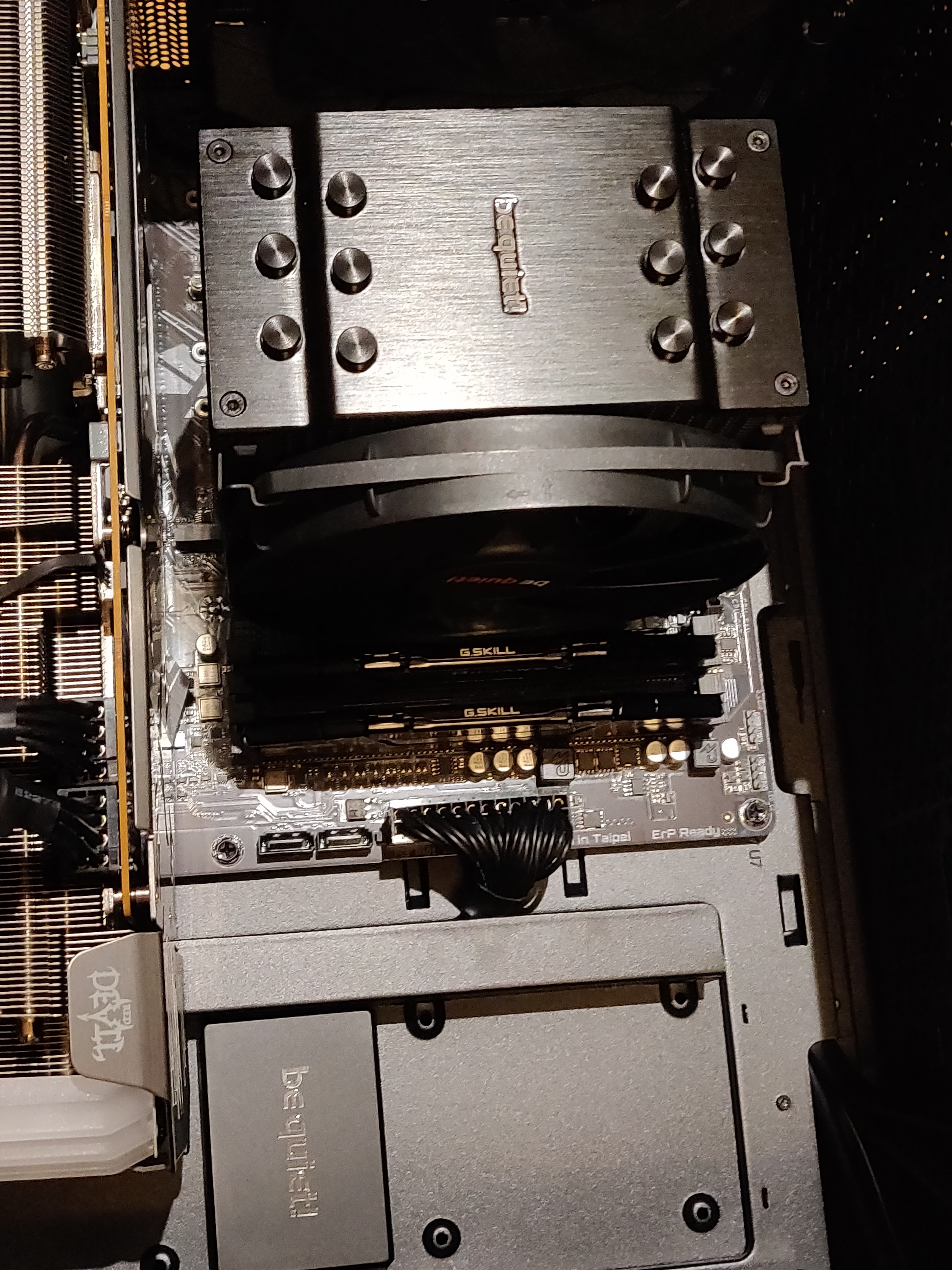

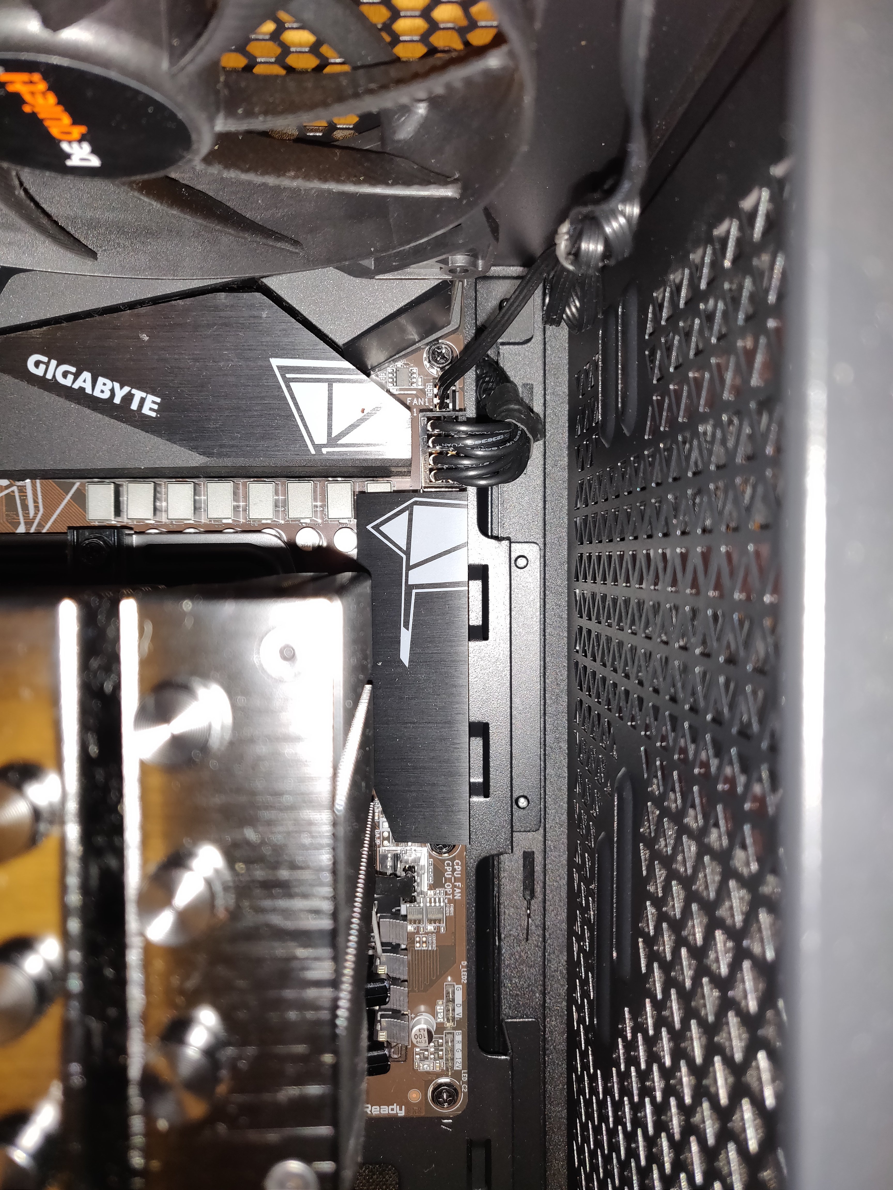

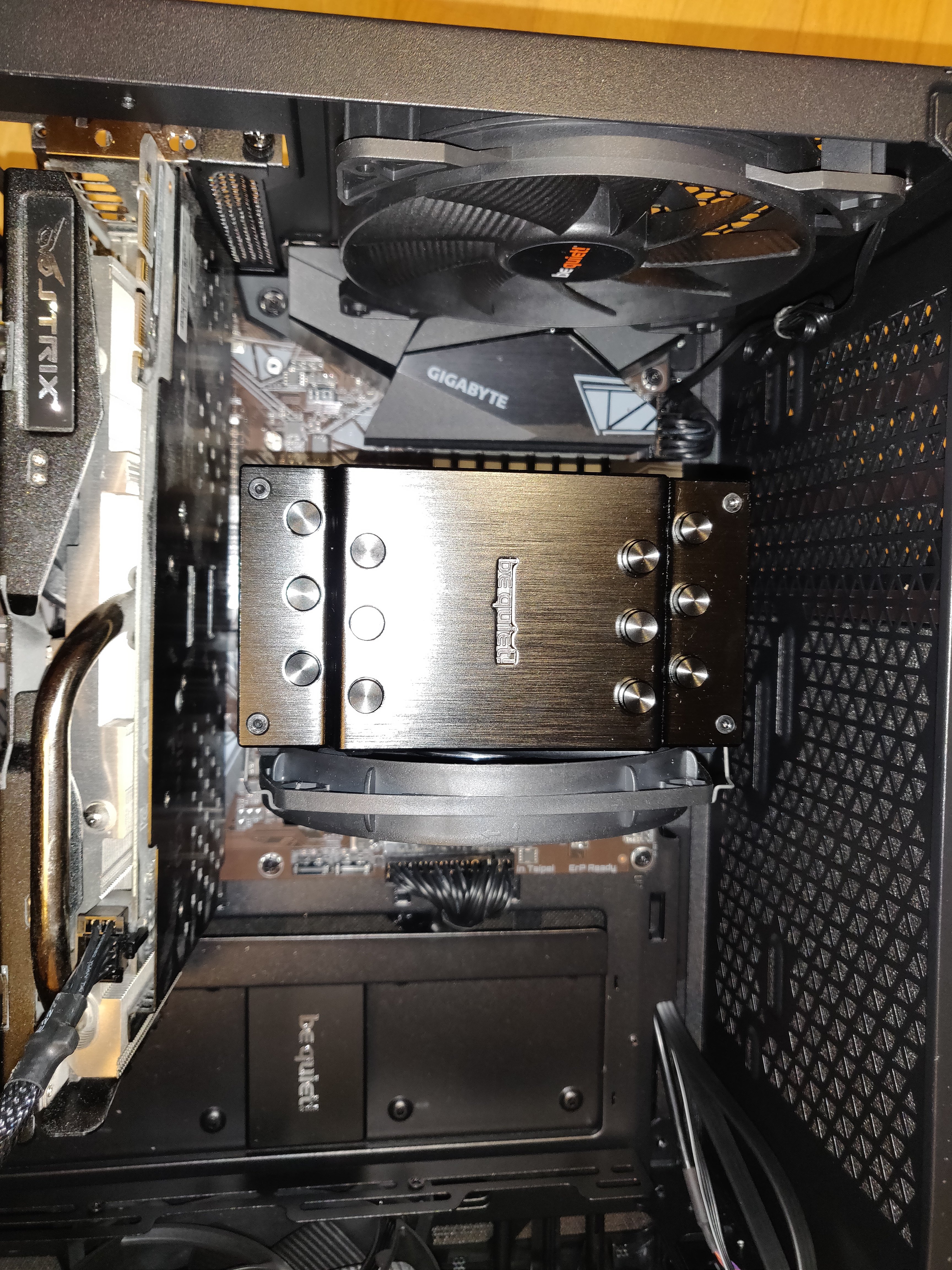

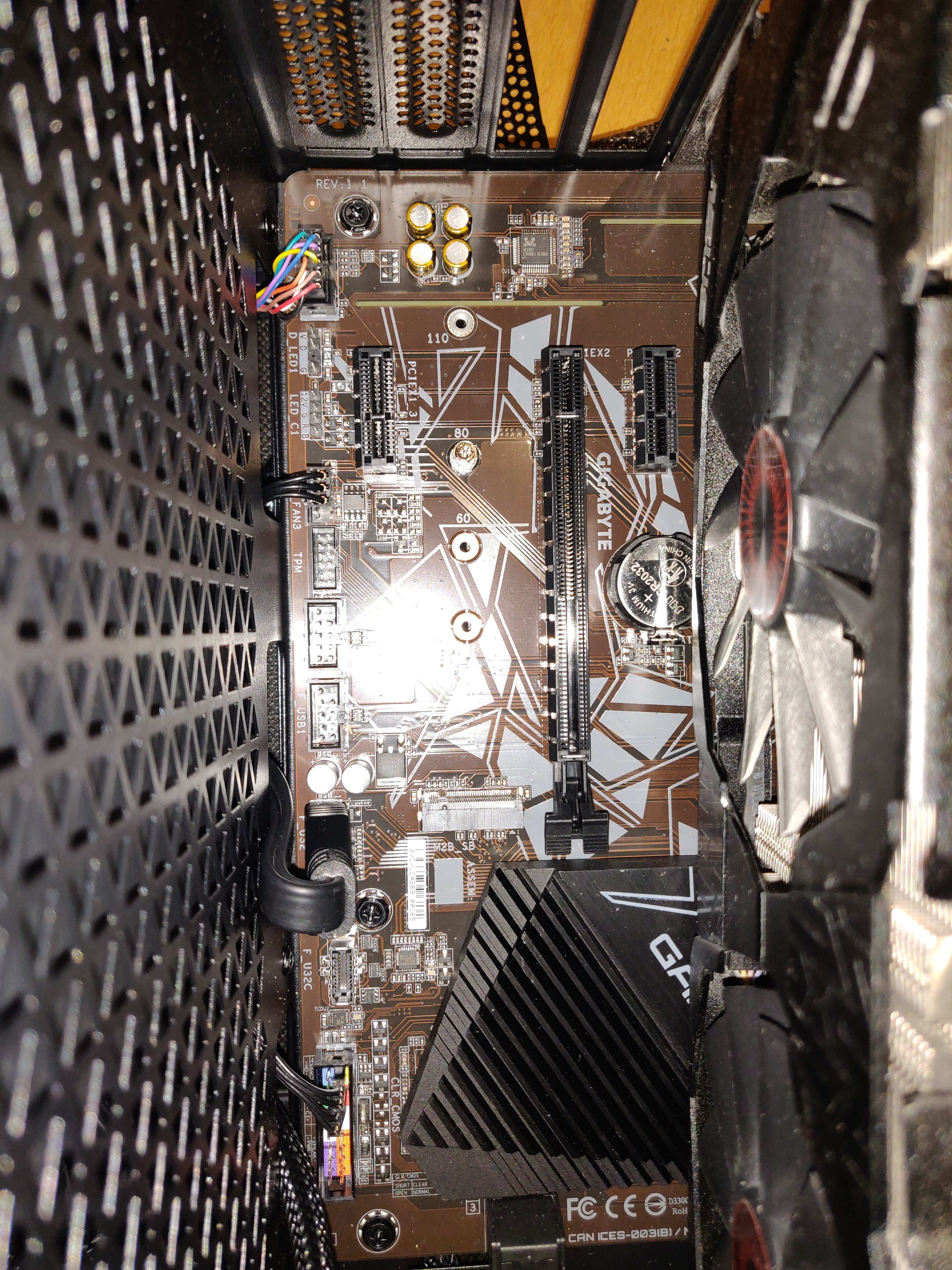

Die waren schon eingesteckt, ich komme gar nicht mehr wirklich ran ans Netzteil. Ich hoffe, die angehängten Bilder reichen, um etwas zu erkennen.
Wurstfach schrieb:
Das musst Du erklären. Ist das Netzteil in einem Geheimfach? Vielleicht öffnest Du einmal die andere Gehäusewand. Dann siehst Du das Netzteil in seiner vollen Pracht.
Vielleicht verstehe ich das Gehäuse auch nicht richtig, aber von der anderen Gehäusewand sehe ich bloß deutlich mehr Kabel. Das Netzteil liegt in einem eigenen Fach und ich muss es dort rausziehen (wofür ich erstmal alle Kabel lösen muss), sofern es keine weitere Wand gibt, die ich öffnen kann.

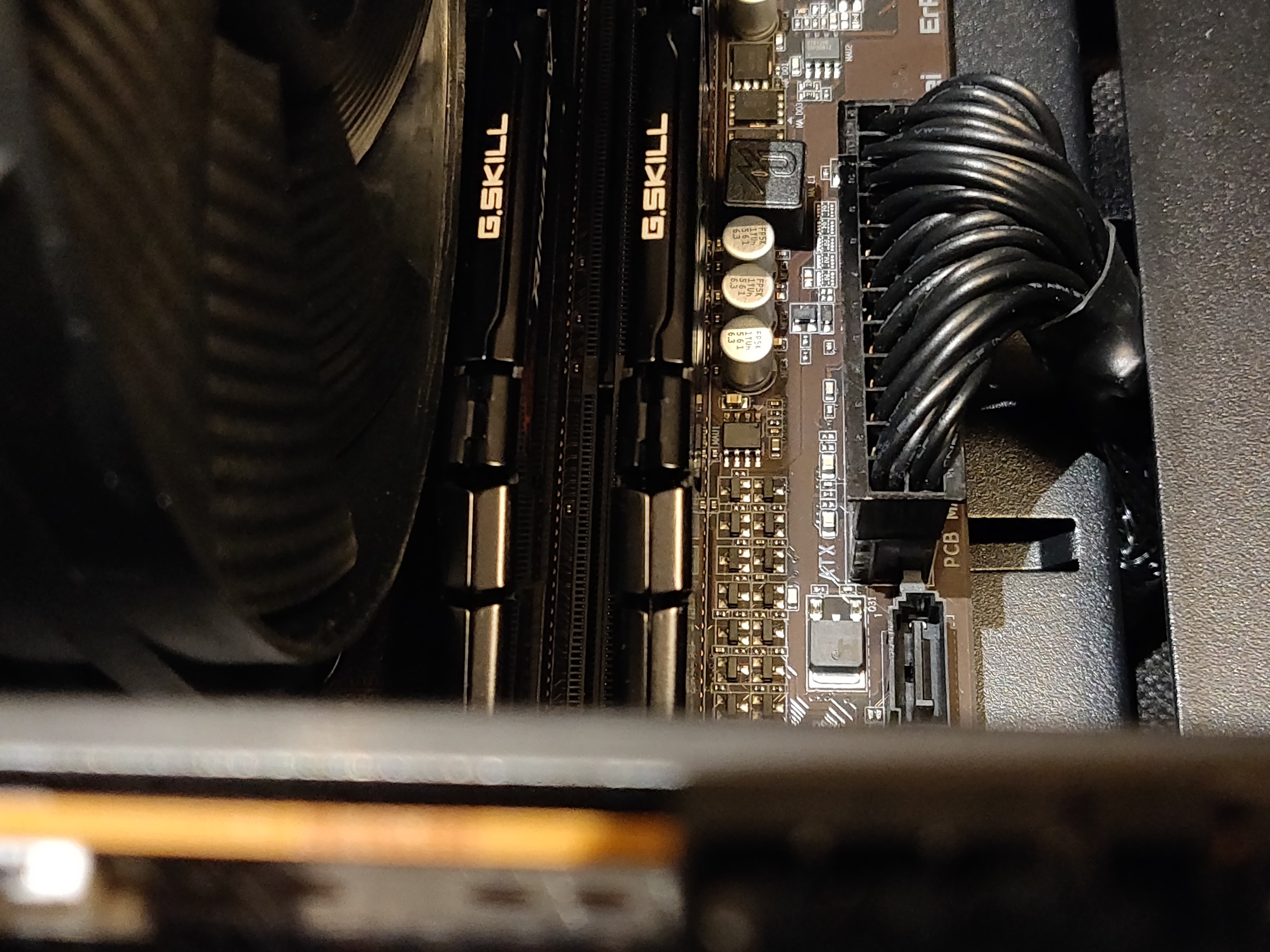

Motorrad schrieb:

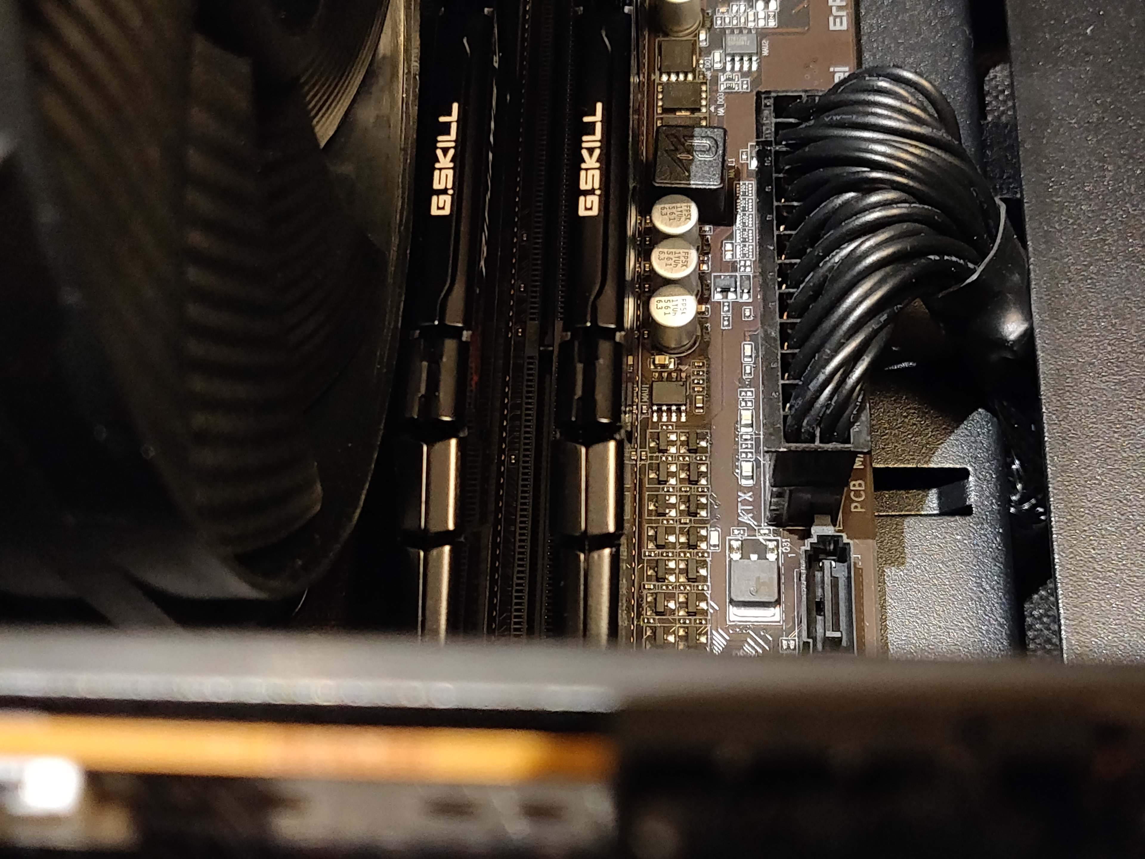

Sitzt der Mainboard ATX- Stecker richtig auf dem Board, also rechts die zusätzlichen vier Pins (s. Bild 3!)?
Danke für den Hinweis, ich wusste nicht, dass der rechte Teil etwas separat ist, aber der sitzt genauso fest wie der Rest des Steckers, das passt.

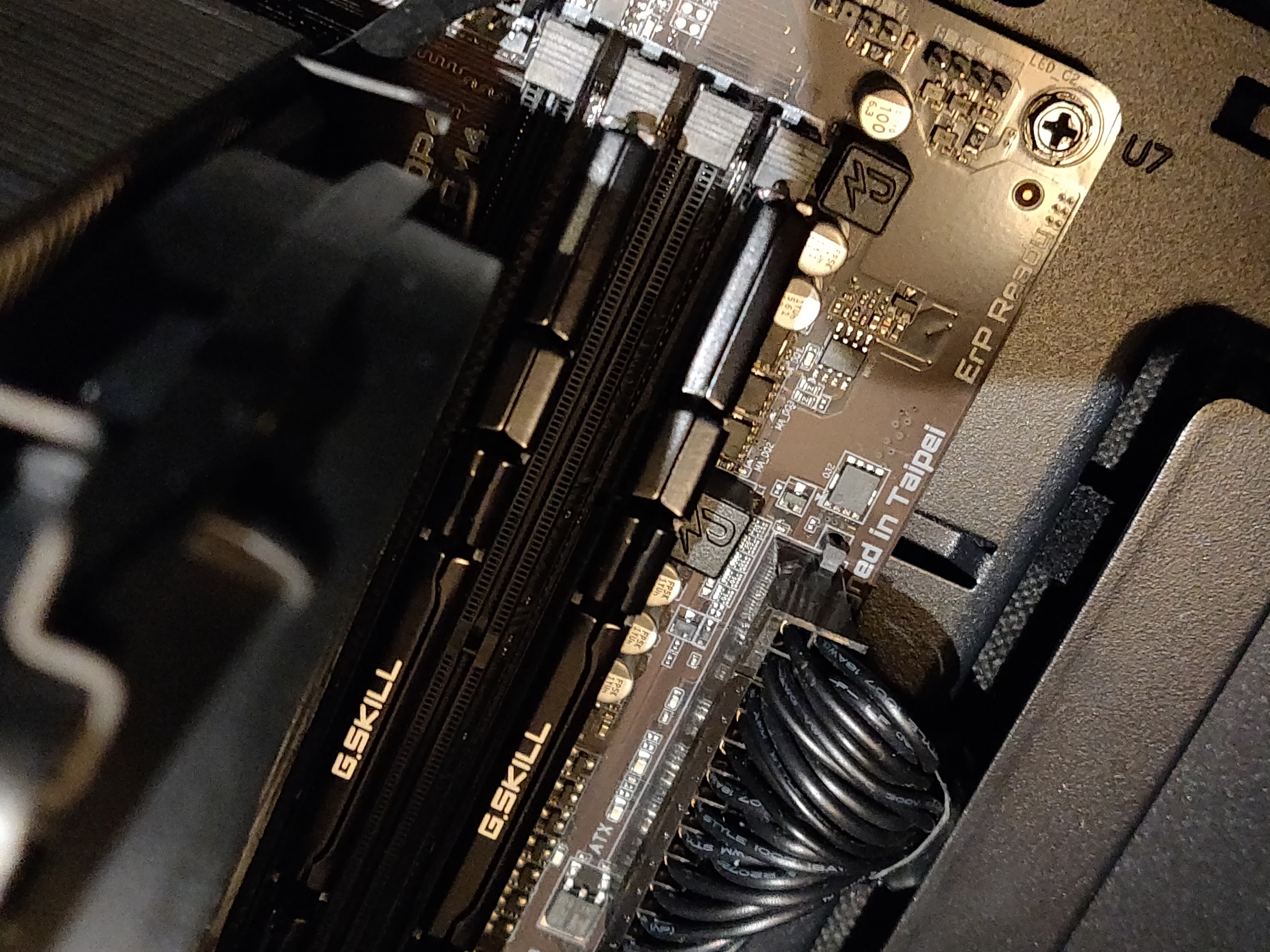

Auf dem Foto (Bild 3) sieht es allerdings so aus, als wäre zwischen dem 20PIN ATX Stecker und dem 4PIN Zusatzstecker eine kleine Lücke. Das kann täuschen, aber eine Lücke sollte da keinesfalls sein.
Vermutlich ist das meiner schlechten Bildqualität und einem blöden Lichtverhältnis geschuldet. Man merkt, dass die Stecker nicht aus einem Stück sind, aber da ist wirklich keine Lücke. Ich reiche gleich nochmal ein neues Foto nach.
//edit: Auch die neuen Fotos würden nur täuschen. Aber mit dem Finger fühlt man, dass alles auf einer Höhe ist und auch keine Lücke da ist.
Zeige mir bitte trotzdem eine scharfe Version von deinem ursprünglichen Bild #3!
Wenn möglich kannst du den Steckerbereich auch noch mit einer Taschenlampe nacheinander aus zwei Richtungen ausleuchten und abfotografieren.

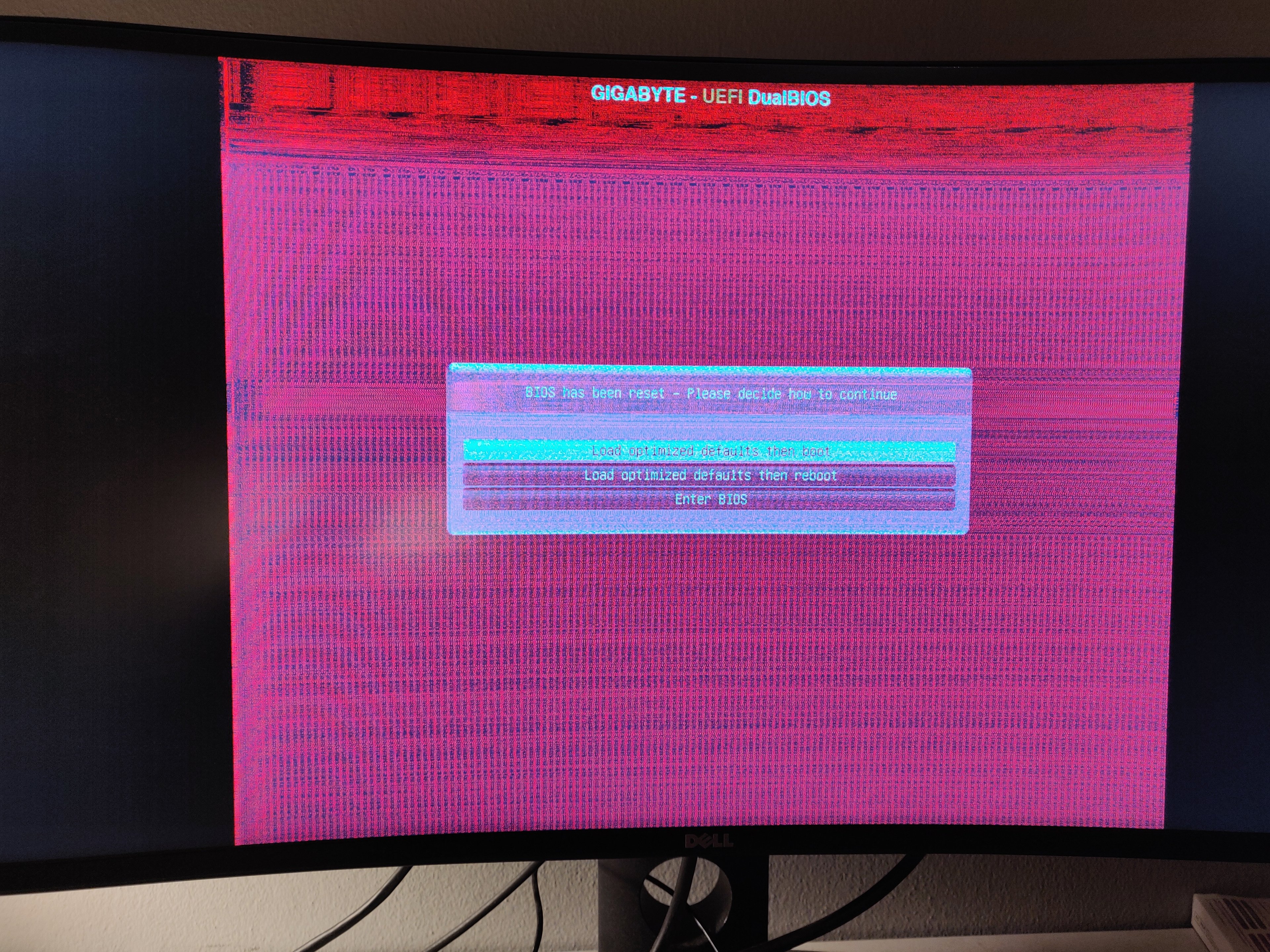

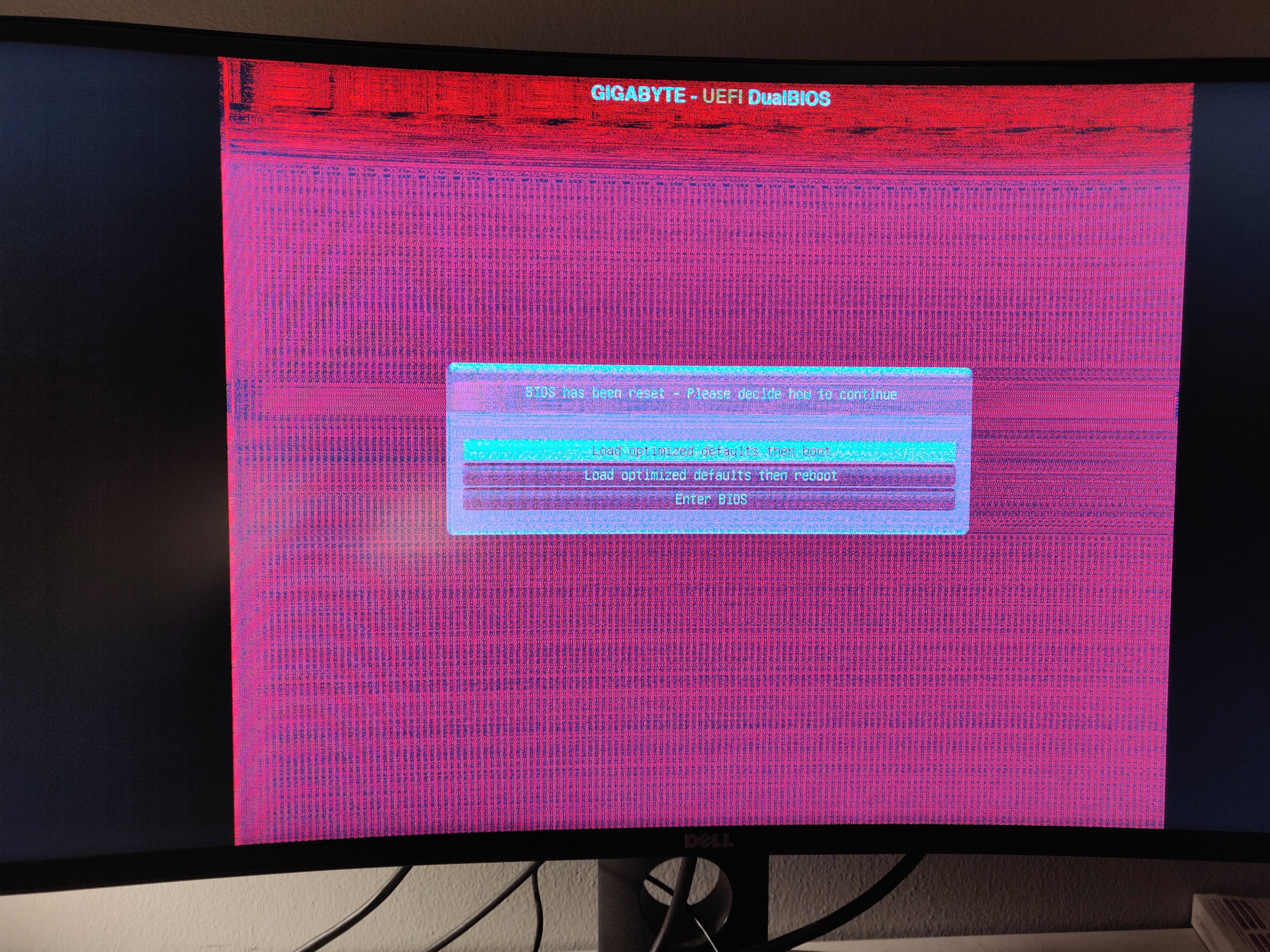

Danke für den Tipp, ich habe also mal die Batterie für 3 Minuten rausgenommen. Jetzt sehe ich wenigstens mal etwas, aber das sieht nicht gerade gesund aus. Irgendwelche Ideen dazu? :o
Grafikkarte defekt. Aber ... immerhin ein Bild.
Ist das jetzt der alte oder der neue Rechner?
Ist das die alte oder die neue Grafikkarte?
So sieht es idR aus, wenn der VRAM auf der Grafikkarte defekt ist. Was eigentlich nicht durch Kurzschluss oder so passiert.
Au backe, die Karte scheint hinüber. Da wird nicht mehr viel zu machen sein. Was ist da für eine CPU drin. Kann man ja auch die interne GPU nutzen.
Und jetzt noch die Hinweise von "Motorrad" aus Beitrag 31 abarbeiten.

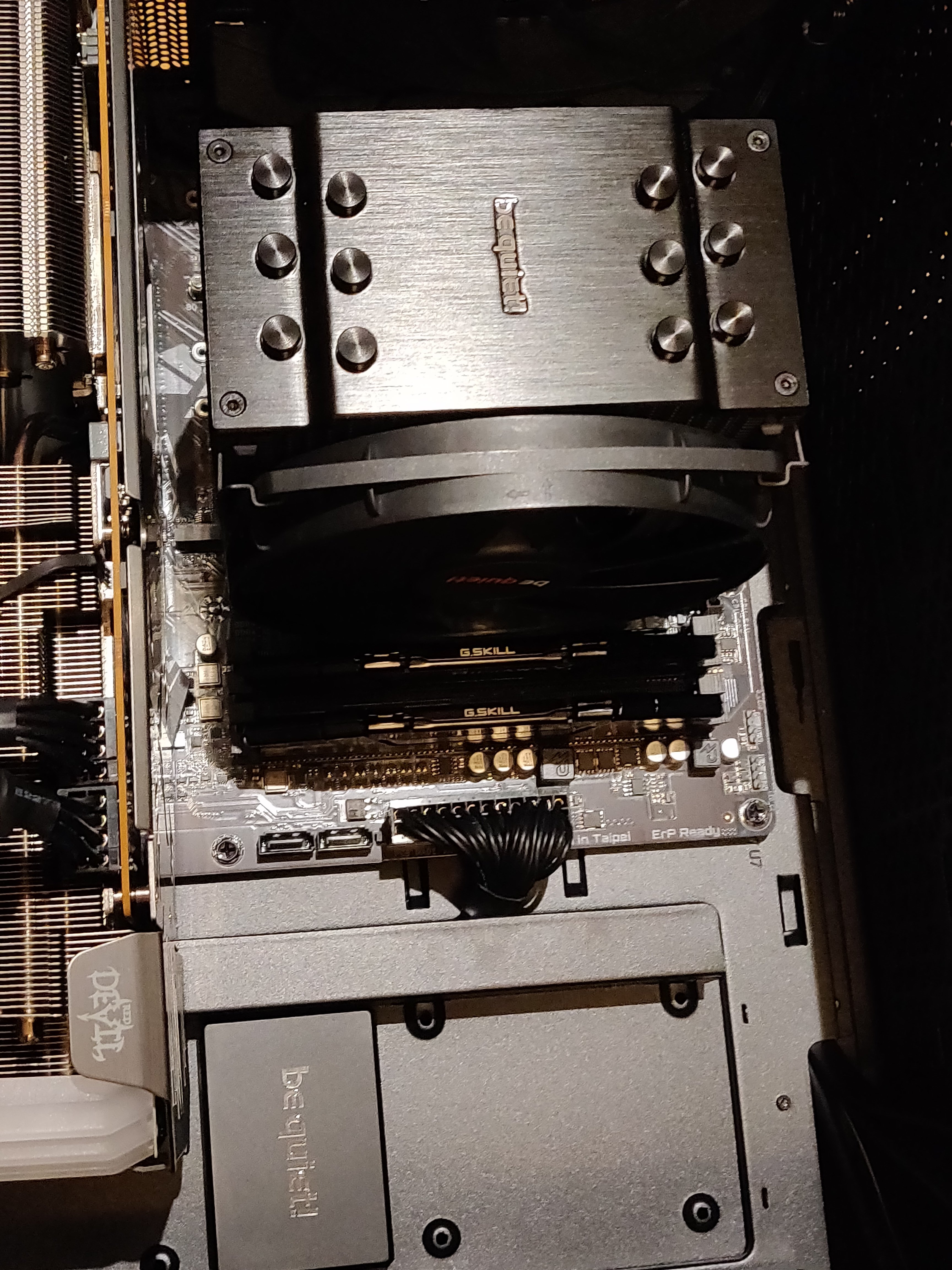

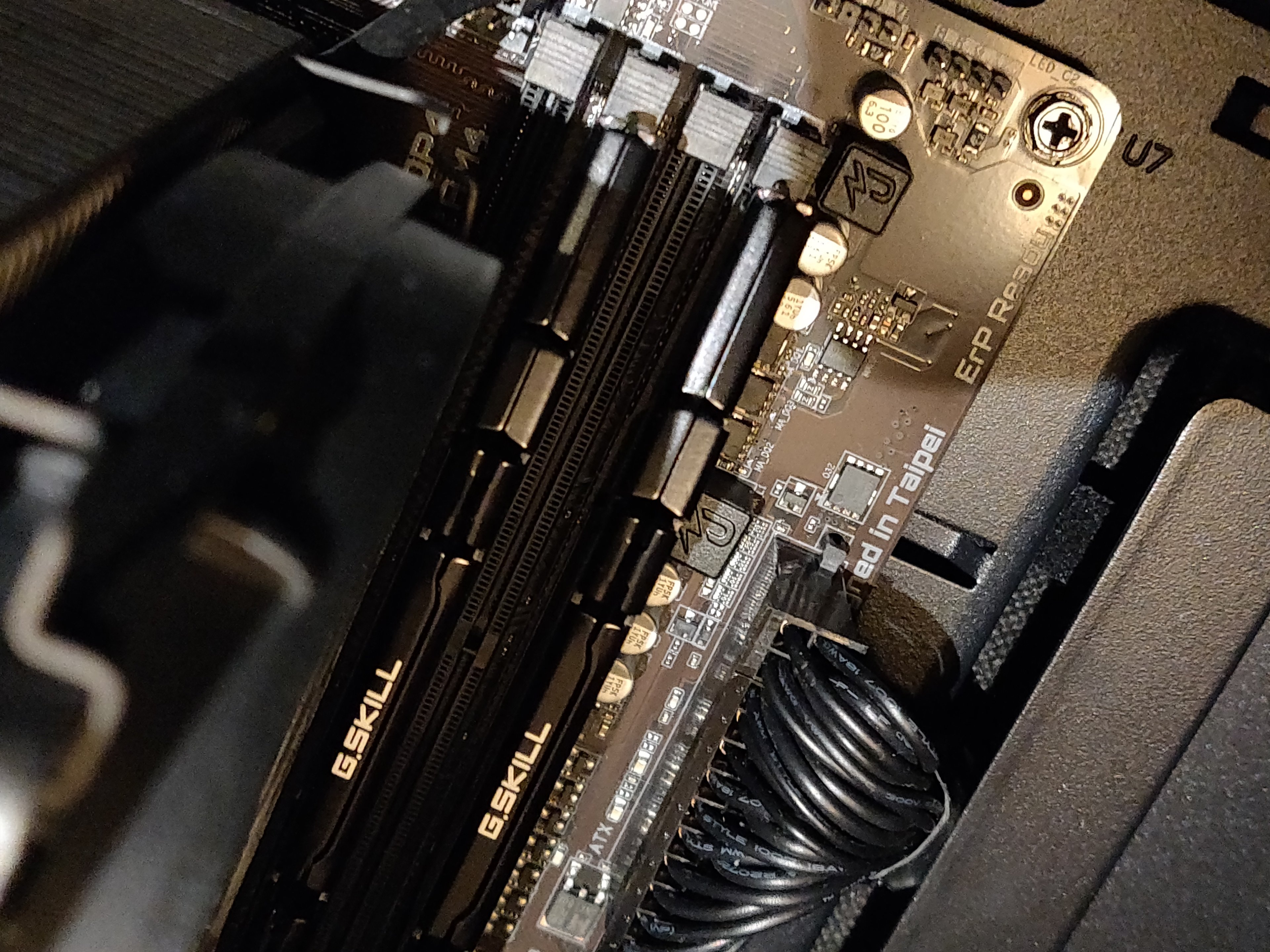

Anbei drei neue Bilder.

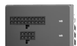

Und schaue auch bitte nach, ob dort beide Buchsen "MB" mit dem Mainboard- ATX- Kabel belegt sind!
Ich kann maximal von einem Schacht oben auf diese Seite vom Netzteil greifen und gerade so ertasten, dass beide Buchsen belegt sind. Ob sie korrekt angeschlossen sind, kann ich nicht sagen.
Dann paßt das! Ich wüßte nicht, daß man dort den jeweiligen Stecker auch andersherum einstecken könnte.
