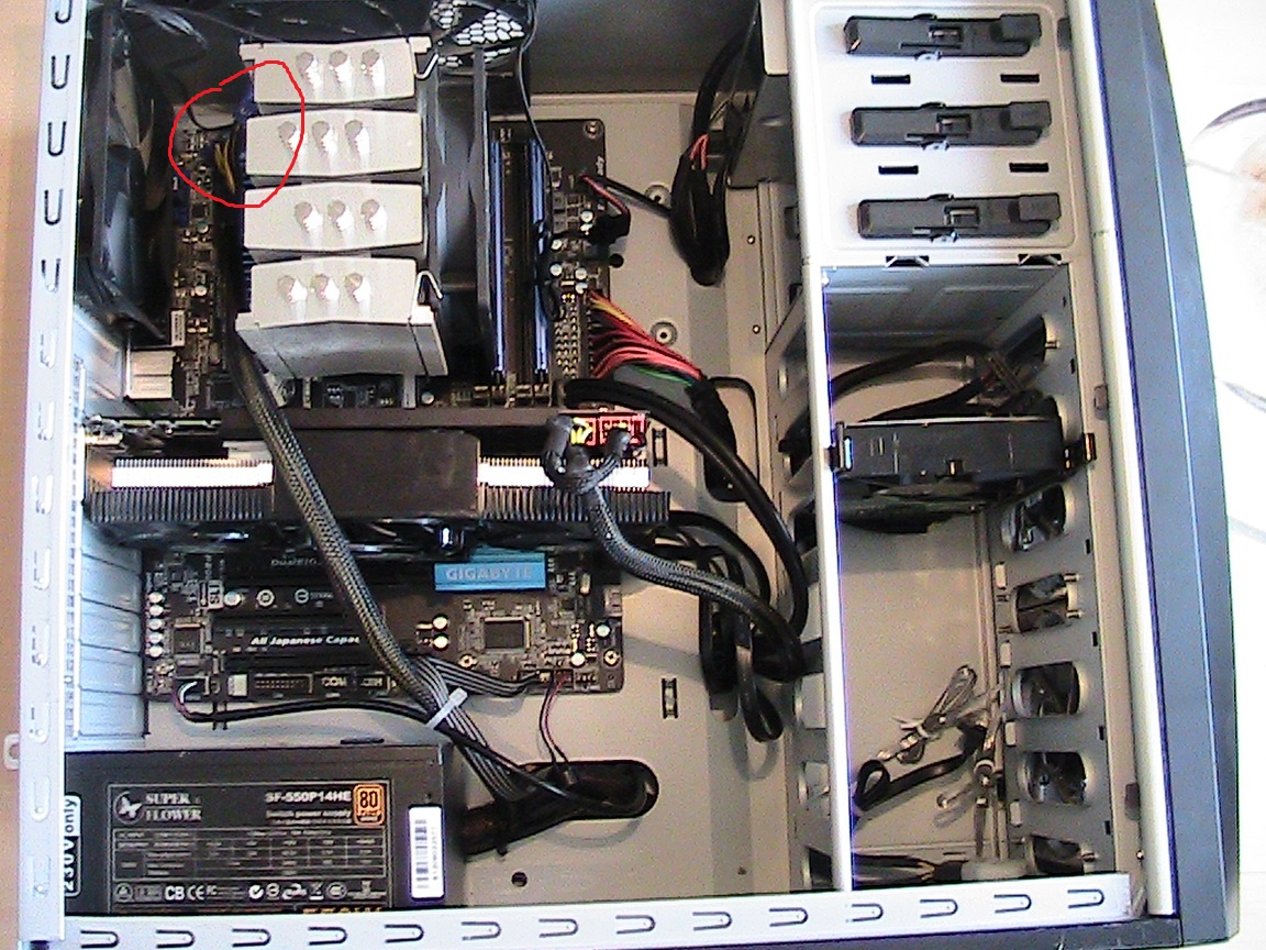

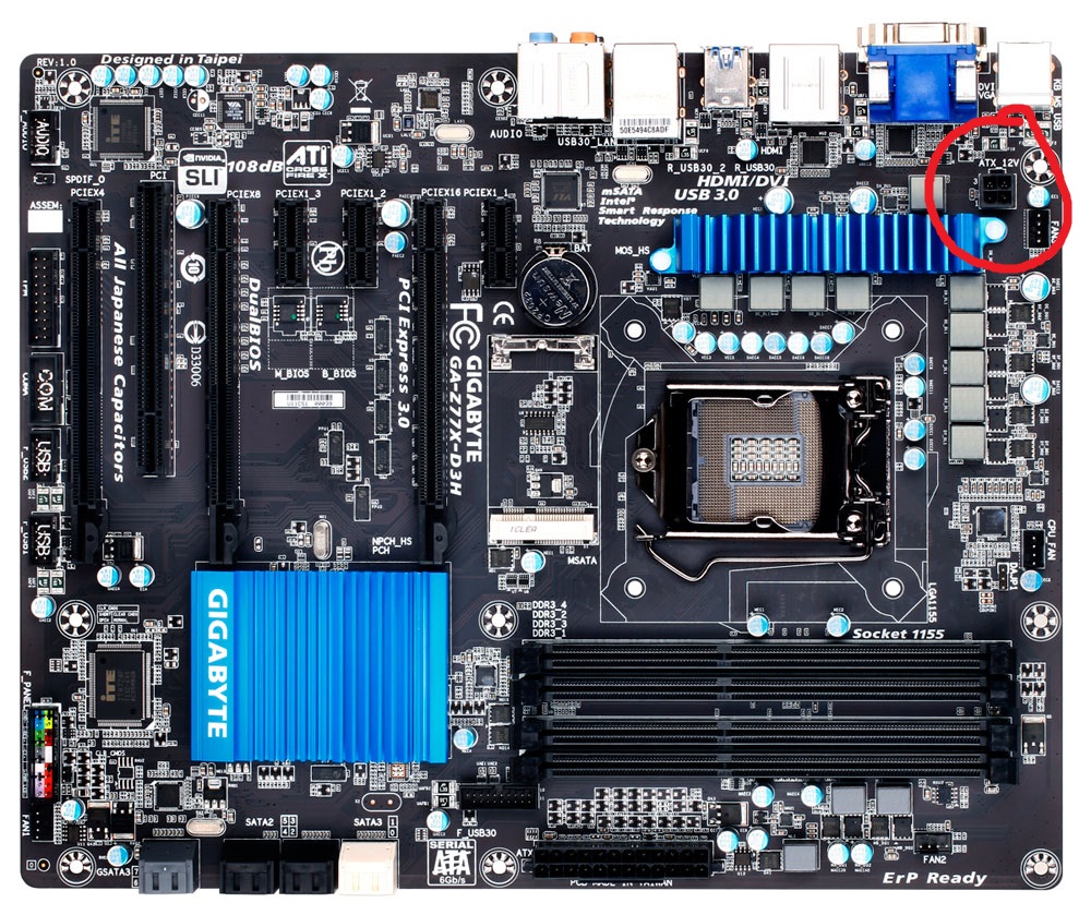

Welches würdet ihr mir empfehlen? Lautstärke ist vollkommen egal. Hab insgesamt 1xSSD, 4xSATA HDD und 1xSATA Laufwerk, Außerdem brauch die Graka 600x338.jpg Ihre Stromversorgung. Außerdem habe ich bei dem jetzigen Netzteil das Problem, dass das Kabel des 4 poligen Stromstecker zu kurz ist. Denn es muss über die Grafikkarte, und dann neben dem CPU Lüfter in den Slot. Das ist sau eng, das Kabel spannt, und ich schlitz mir jedes mal die Hand an den Kühlerrippen auf, die nebenbei gesagt voller Blut sind^^

be quiet! Straight Power E9 450W
Kannst ja mal nachmessen
Kabellänge zu Mainboard (55mm)
Kabellänge zum 1. Stecker (5mm)
Maximale Kabellänge (115mm)
7 SATA wird schon wieder knapp, weil ich jetzt das problem habe, dass die zu kurz sind. Das heißt, ich muss manche SATA verlängern indem ich ein Adapter von IDE>SATA nehme.
Du meinst Millimeter oder?^^
hier noch ne zeichnung der kabellänge
jup , mm :-)

Super Flower Amazon 80 Plus 550W ATX 2.2 BxHxT: 150x86x165mm
be quiet! Dark Power Pro 10 550W ATX 2.31 BxHxT: 150x86x190mm
Die Tiefe ist ja egal, ich hab ja einen haufen Platz siehe Anhang anzeigen 357655
