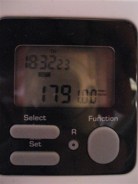

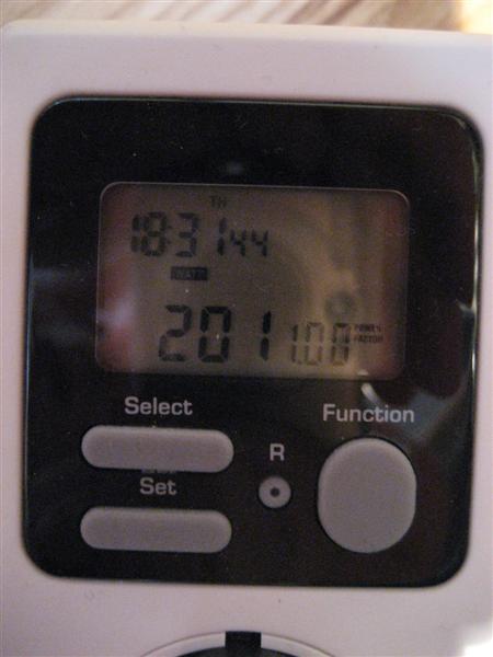

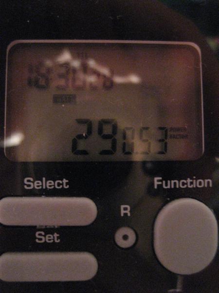

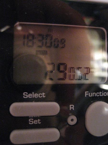

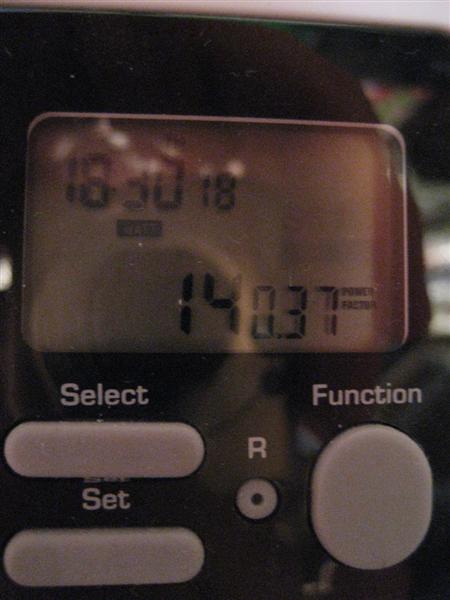

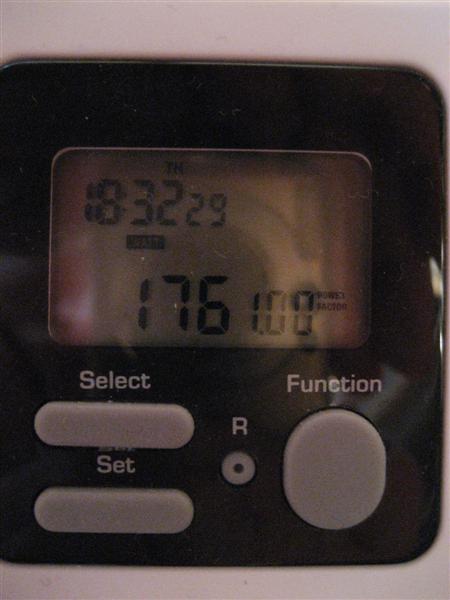

Ich hab es jetzt gemessen:
Wenn der PC eingeschaltet ist, braucht er im Leerlauf etwa 200W
Wenn der PC ausgeschaltet ist, schwankt die Leistung alle paar Sekunden zwischen 10 - 40W :confused_alt:

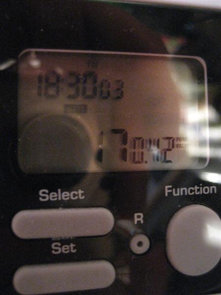

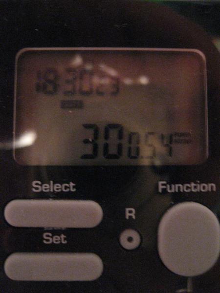

Ich bin mir nicht ganz sicher, ob die ich Anzeigen meines Messgeräts korrekt interpretiert habe. Deshalb habe ich sicherheitshalber mal ein paar Fotos des Displays gemacht, welche ich demnächst hier posten werde. Danke für eure Hilfe in dieser Sache! :)

Hier sind nun die Bilder die ich versprochen habe. Wie deutet ihr diese Ergebnisse - besonders in Beachtung des "Power Factors" :confused_alt:

Die Standby Schaltung eines Netzteil hat keine PFC (power factor correction), daher der niedrigere power factor.
d.h.? :confused_alt:
wieso so lange grübeln
einfach umtauschen, woher das schlechte Gefühl?
ich glaube eher du hast eine Prüfung :)
Das heisst es zieht mehr Scheinleistung als Wirkleistung.
Bei einem power factor von 0,5 ist die aufgenommen Scheinleistung doppelt so gross wie die Wirkleistung.

Das oben gezeigte Leistungsmessgerät ist ungeeignet für auch nur auf 10% genaue Wirkleistungsmessungen im Standby-Bereich bis hinunter zu 1W. Schlechte Auflösung, schlechte Genauigkeit, merkwürdiges Verhalten bei nicht sinusförmigem Eingangsstrom (wie bei Schaltnetzteilen). Baumarkt-Schrott (sorry).
Brauchbar u.a. Energy Monitor 3000 (nicht Energy Check) von Conrad.
