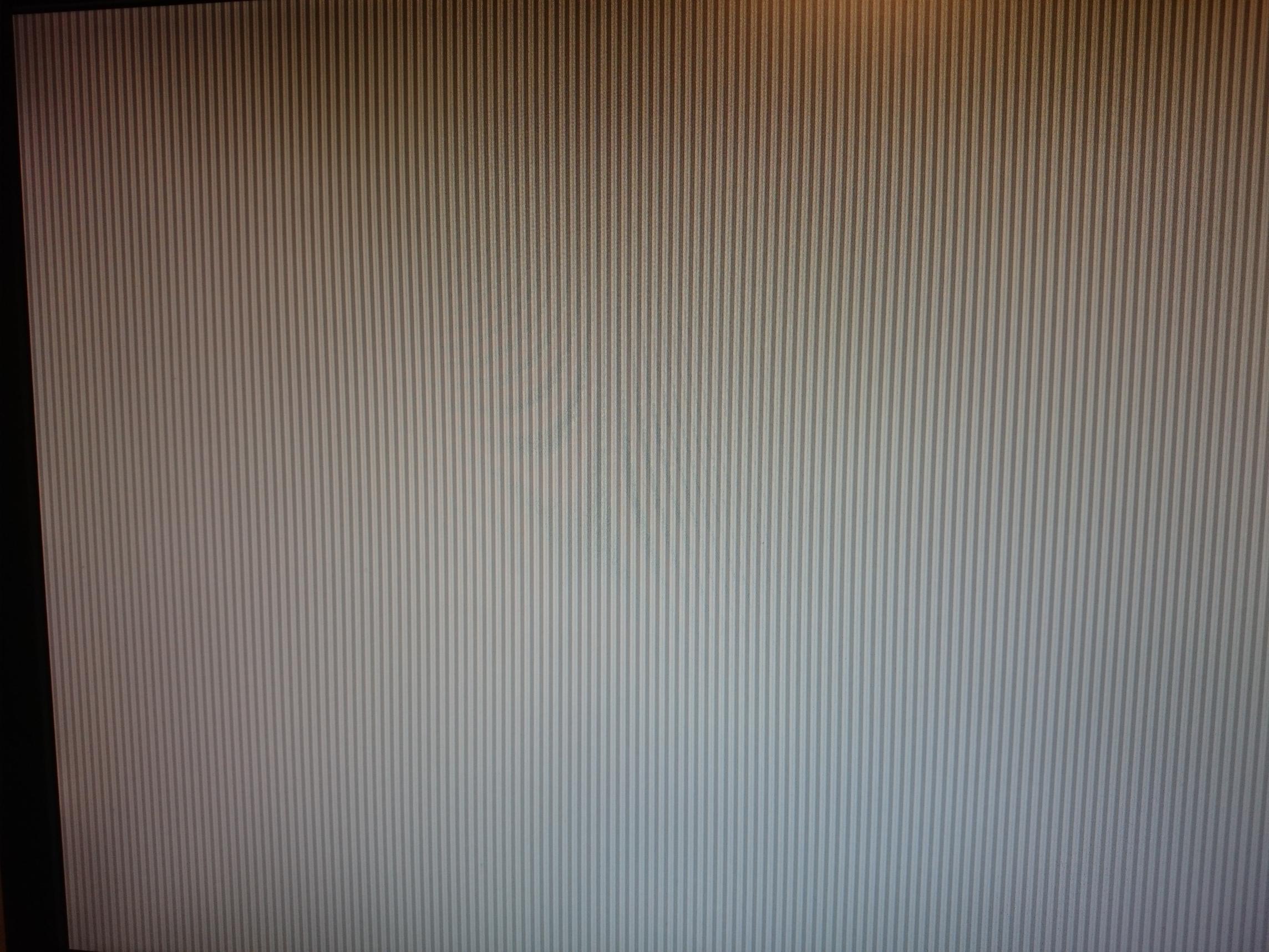

Ich habe nämlich folgendes Problem: Wenn das System mehr Leistung braucht bekomme erscheinen grau-weiße Streifen am Bildschirm und das System "friert" ein. Zuerst dachte ich die Grafikkarte ist defekt, das kann ich jetzt aber ausschließen da ich die Grafikkarte dann in einem anderem (schwächeren) System ausprobiert habe, da gab es keine Probleme. Ich hab dann auch versucht eine ATI Radeon HD4890 in mein System einzubauen und auch damit gab es keine Probleme.

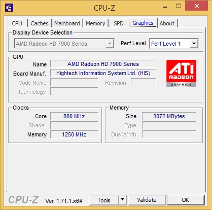

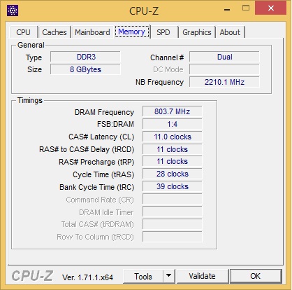

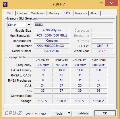

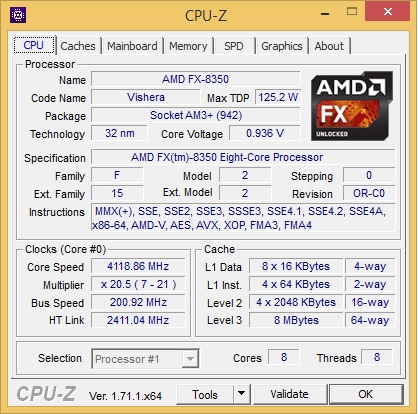

1. Alle Bilder aus CPUz wären nicht schlecht.
2. RAM Test mit memtest86+ (von CD, oder USB starten) - min. 3x

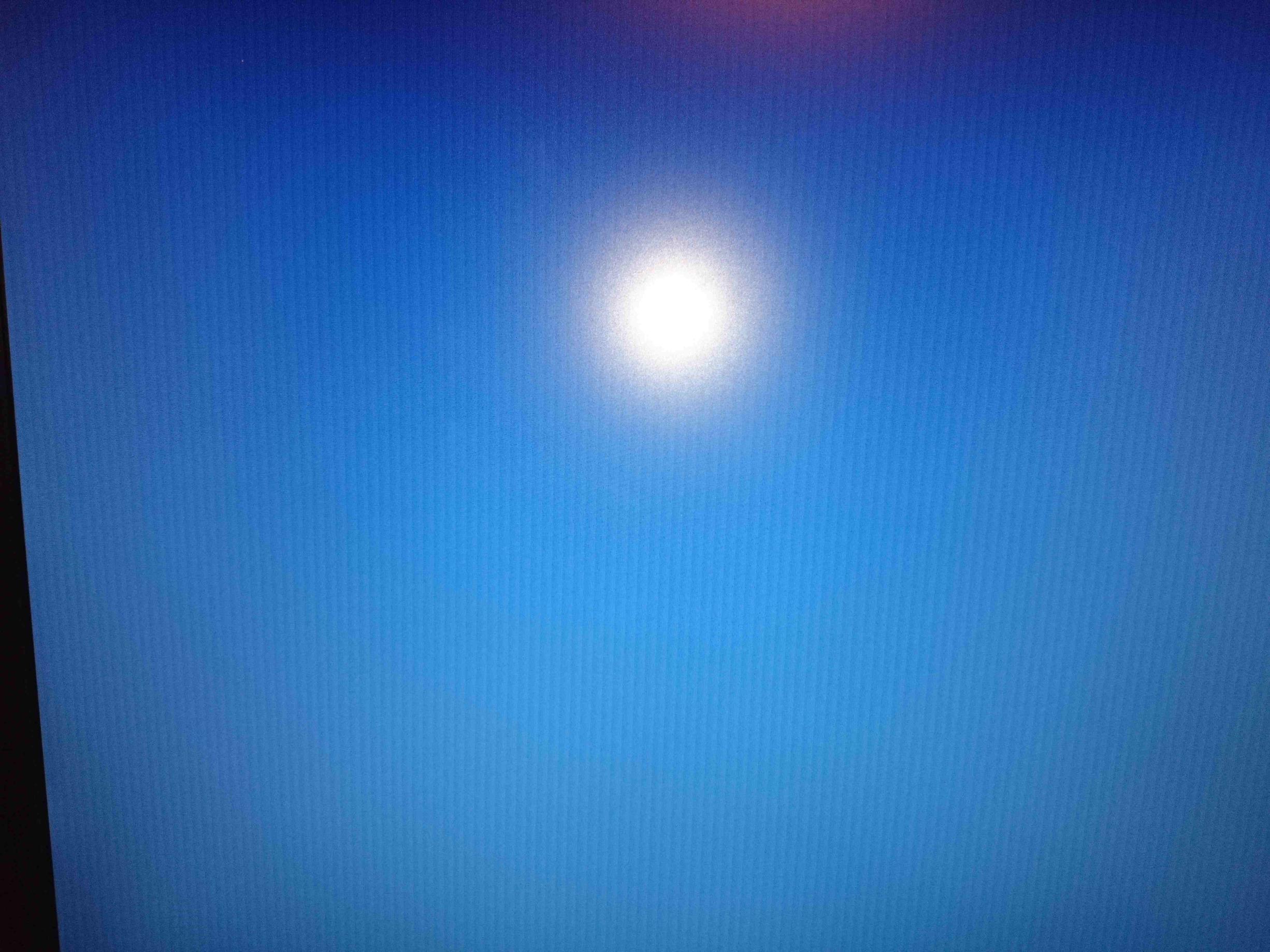

Hab jetzt an meinem Rechner das Tool Furmark ausprobiert. Es sind auch wieder die Streifen gekommen. Das Bild flackert auch kurz bevor die Streifen kommen.
Habe das mit dem Einfrieren jetzt nochmals genauer getestet, es friert nur das Streifenbild ein im Hintergrund läuft alles weiter -> konnte nämlich mit Shortcuts den Rechner ausschalten.
In gelb ist es auch schonmal aufgetreten.

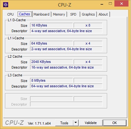

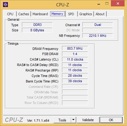

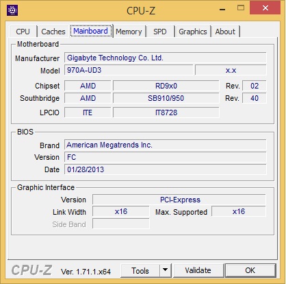

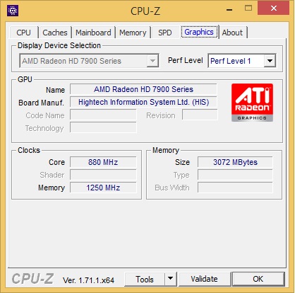

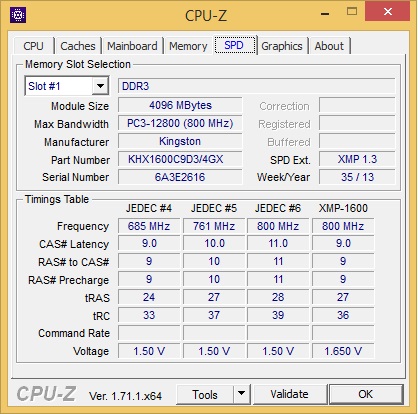

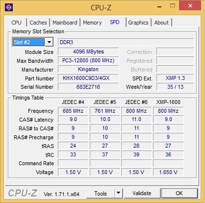

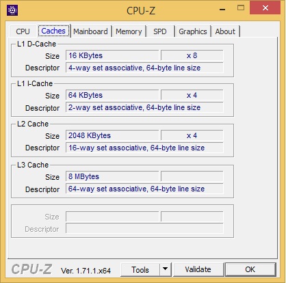

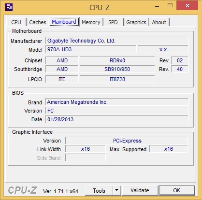

Hier die Bilder aus CPUz:
Caches.jpgCPU.jpgGraphics Perf Level 0.jpgGraphics Perf Level 0.jpgMainboard.jpgRAM.jpgSPD Slot1.jpgSPD Slot2.jpg

Keine Ahnung, wie kann ich das herausfinden? Bzw. ist jetzt gerade auch nur beim Hochfahren das Problem schon aufgetreten bzw. ein etwas anderes -> es waren einige horizontale Striche (verschiedene Farben) über dem Bild zu sehen bis schlussendlich wieder das ganze Bild weg war.
