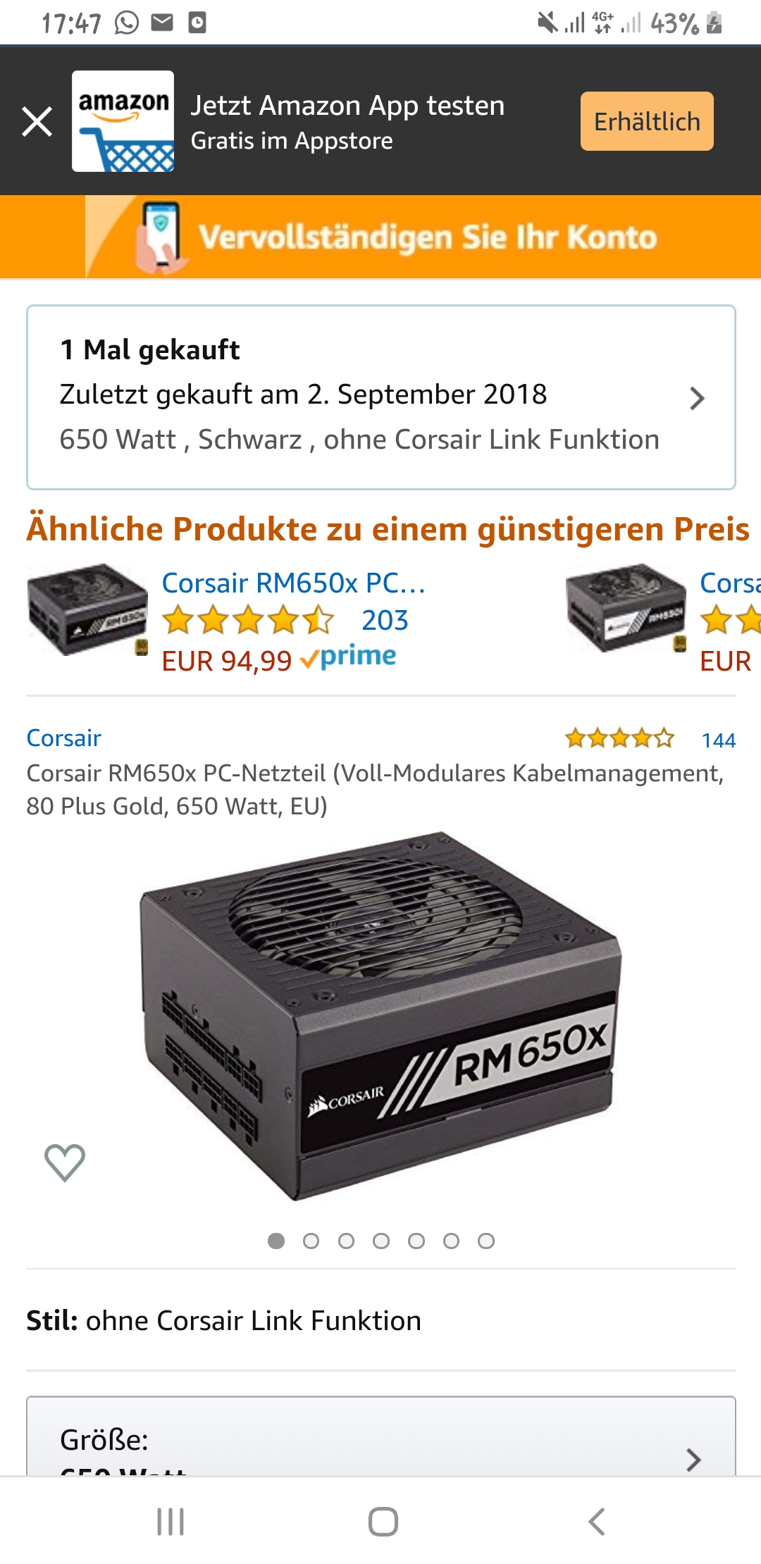

Im Anhang ist das netzteil was aktuell verbaut ist.

MaW85 schrieb:
Am besten mal Bilder wie du angeschlossen hast.
Und die genaue Bezeichnung vom Netzteil, da es nur 650Watt Netzteile von Corair gibt die man im netz findet und die sind schon alt.
Habe ein Bild gepostet.
Ist nen Singlerail Netzteil mit genügend Leistung und da ist es egal wie die Grafikkarte angeschlossen ist! Hauptsache sie ist angeschlossen!
