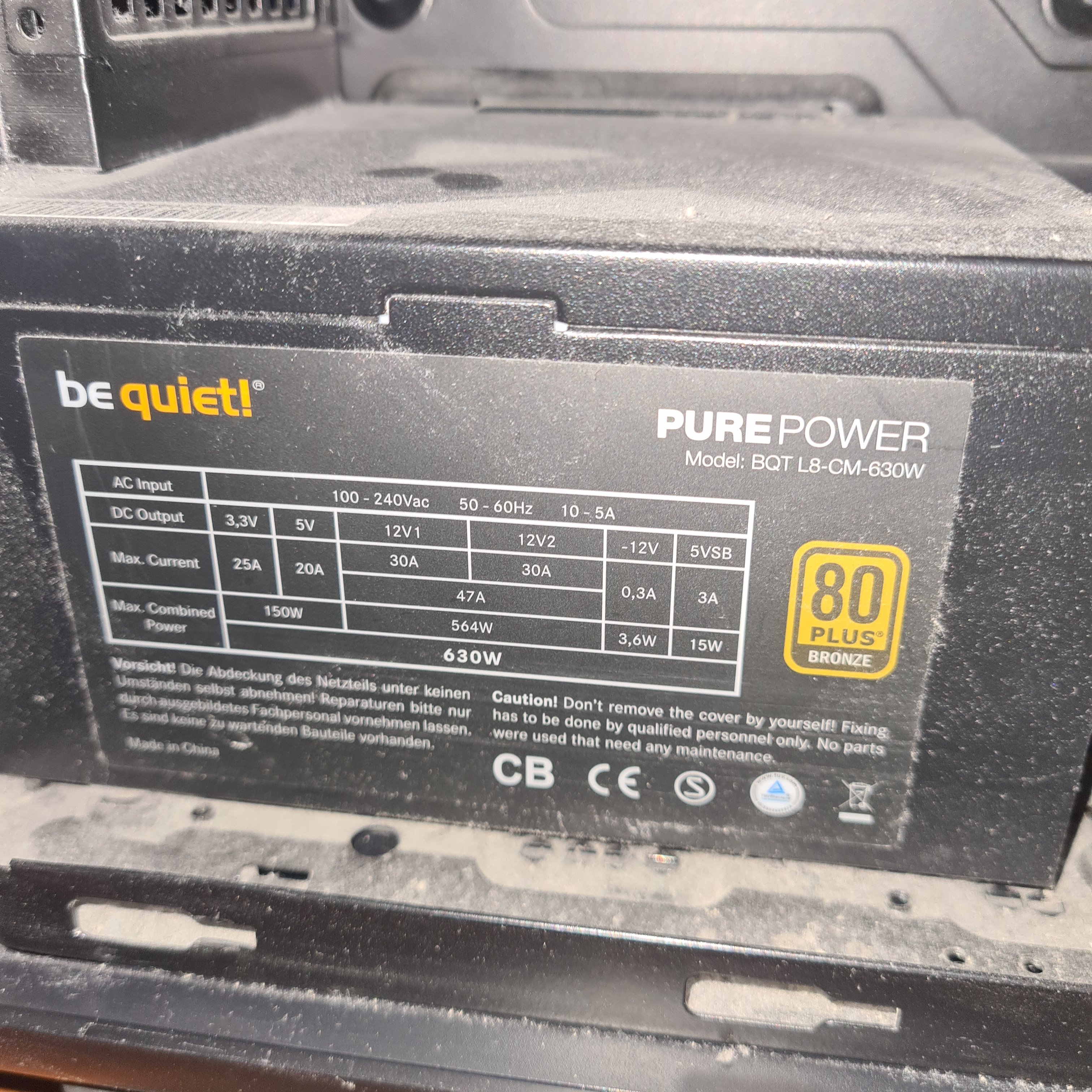

Nun möchte ich hierfür mein altes Netzteil behalten, das 630 Watt be quiet! Pure Power L8 CM Modular 80+ Bronze.
Ist das Netzteil ausreichend?
Rein von den Specs wird es locker reichen.
Tauschen würd ich allerdings dennoch, L8 sind / waren keine guten Netzteile und moderne Hardware bringt die schnell an ihre Grenzen, speziell die schnellen Schaltzyklen der Grafikkarte wird dem NT zu schaffen machen.

Sollte gehen, aber das Gehäuse solltest noch vorher reinigen.

Das Netzteil wurde vor ca. 13 Jahren vorgestellt. Ich weiß jetzt nicht wie lange du es besitzt und wie viele Arbeitsstunden es auf dem Buckel hat. Die Leistung sollte zwar reichen, aber ggf. macht ein Neukauf dennoch Sinn.

Für 50€ gibts bei Amazon Staubbläser, am besten vor der Tür auspusten.
Pure Power Bronze ist schon ziemlich am unteren Ende der Qualität, aber die Leistung sollte reichen.

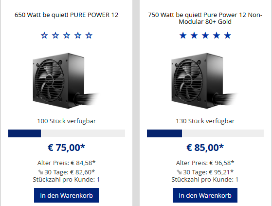

Ich würde dem alten Knochen keine neue Hardware anvertrauen, so tolle neue Sachen und dann an nem Netzteil geizen ist irgendwie nicht richtig. Wenn man grad keine Kohle hat, dann tut es auch das ältere Pure Power 11 für 65€

Ich würde hier aber tendenziell auch ein solides neues günstiges Netzteil dazu nehmen. Wer 400 Euro für eine 7700 XT hat, der sollte auch noch einmal 60-70 Euro für ein halbwegs ordentliches Netzteil investieren können.
