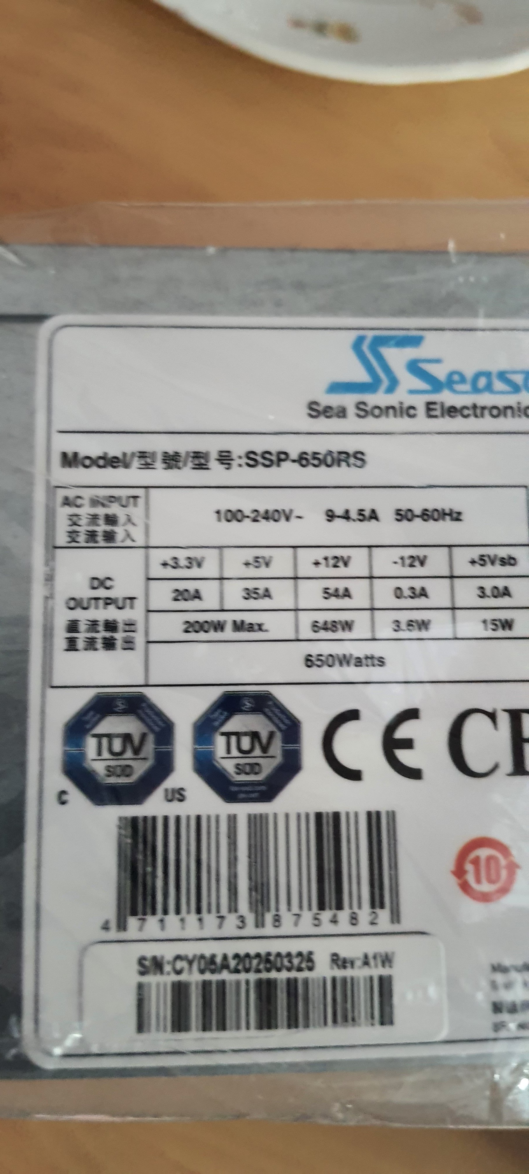

Seasonic hat Industrienetzteile mit dicker 5V Schiene. (und passenden 80mm Lüftern für die passende Soundkulisse)
