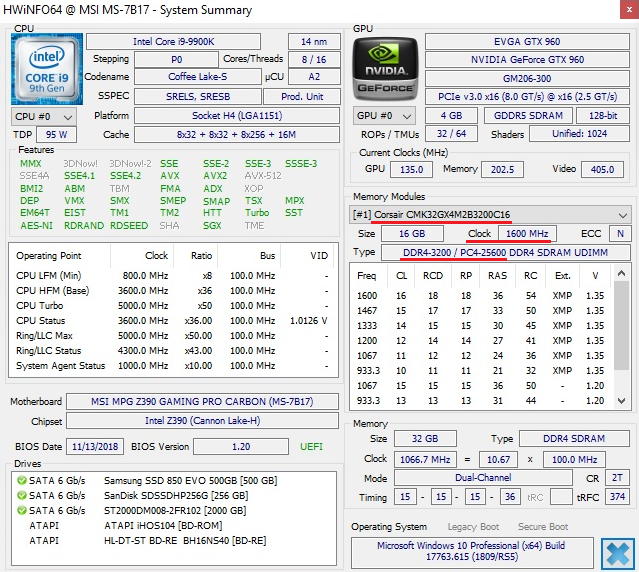

Ich habe bis jetzt nach einem Tag keinen Problem feststellen können. Ich sehe nur das der CPU bei HWinfo auf volle Auslastung geht was der Grund bezgl. des Netzteil Lüfter sein doch kann ich nicht sehen warum der CPU unter Volllast steht obwohl im Taskmanager keinen Grund erkennbar ist.

Anbei ein Auszug aus HWINFO
Hier noch ein Auszug von CPU-Z bezgl der Core Speed. Dies wechselt auch in Sekunden Takt auf max 5000Ghz.

Dass die CPU Frequenz ständig schwankt ist vollkommen normal, aber dabei wird die CPU überlicherweise nicht wirklich stark belastet. Vor allem sind 5GHz ein Zeichen dafür, dass eben nicht die gesamte CPU ausgelastet wird.

sicher dass es nicht z.b. der CPU-lüfter ist? HWiNFO zeigt in der Summary nur den takt, nicht aber die auslastung der CPU an.
hinweis: dein RAM läuft nur mit 2133, da müsstest du im BIOS noch das XMP-profil für 3200 laden.

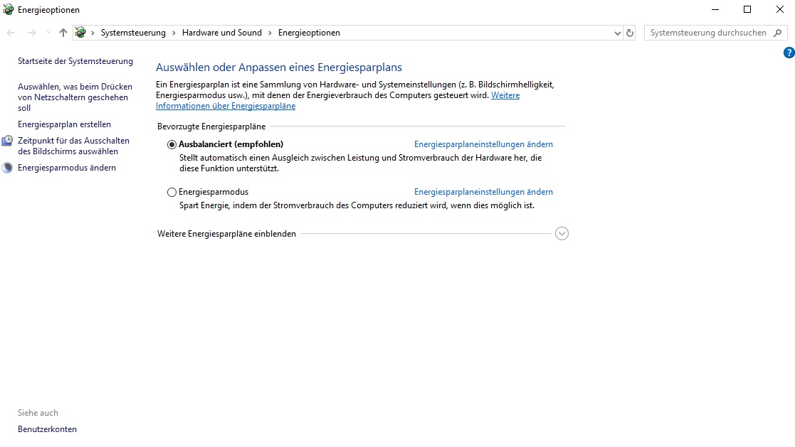

Ist das profil Höchstleistung aktiv? Wenn ja in den Energieoptionen auf Asubalanciert stellen.

Wo kann ich das einstellen?
Rechtsklick auf Windowssymbol unten links - Energieoptionen - zusätzliche Energieeinstellungen

Ok, ich habe grade in meinen Bestellungen nachgesehen und es sind die 3200er...werde jetzt das XMP Profil einstellen. Danke.

Die Energieoption ist auf Ausbalanciert. Danke

Der rest sieht okay aus, das mit dem RAM wurde dir ja schon gesagt und das die CPU ihre Taktraten permanent ändert ist ebenfalls normal so.
