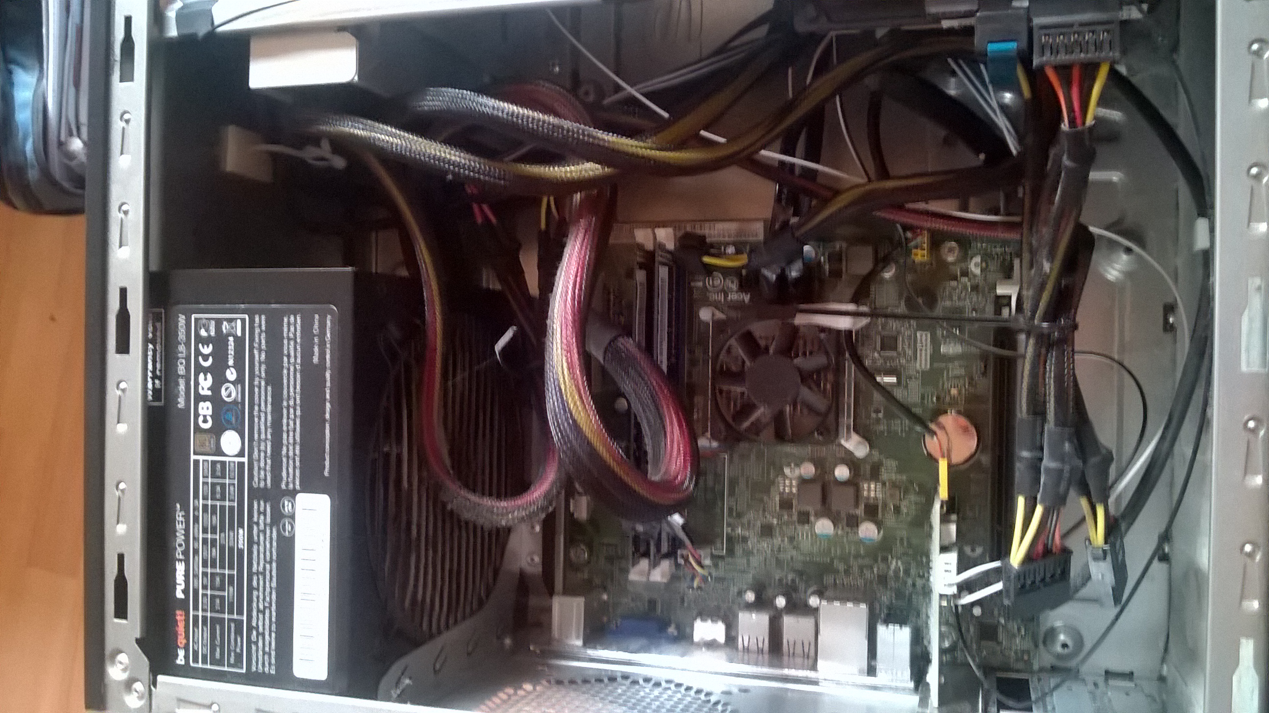

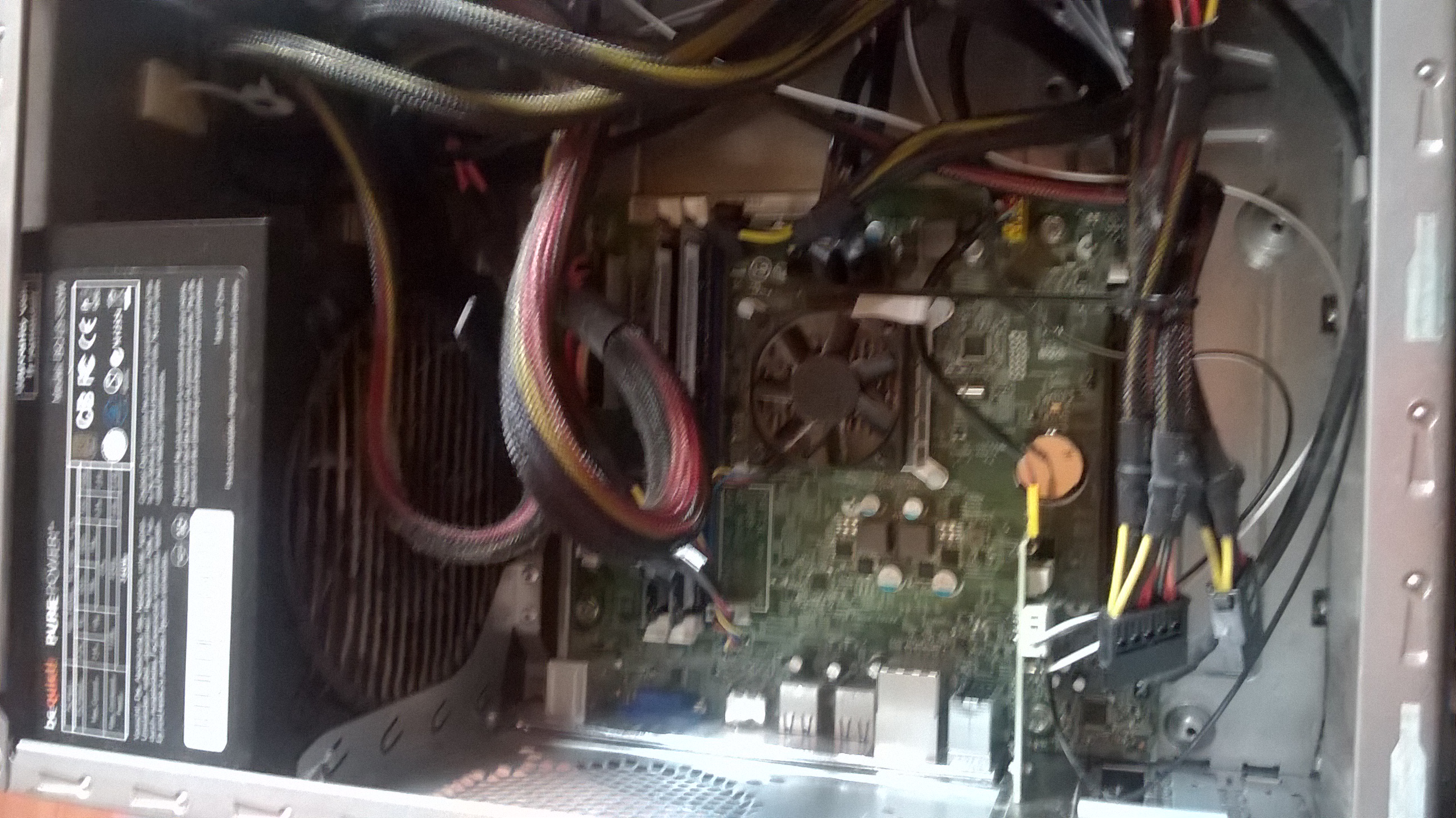

SnapTrap schrieb:
Moment ich versuche es mal..wundert euch nicht.. war nen 400€ PC ausm Elektromarkt.. Netzteil hab ich selber eingebaut aber sonst alles noch Schrott^^

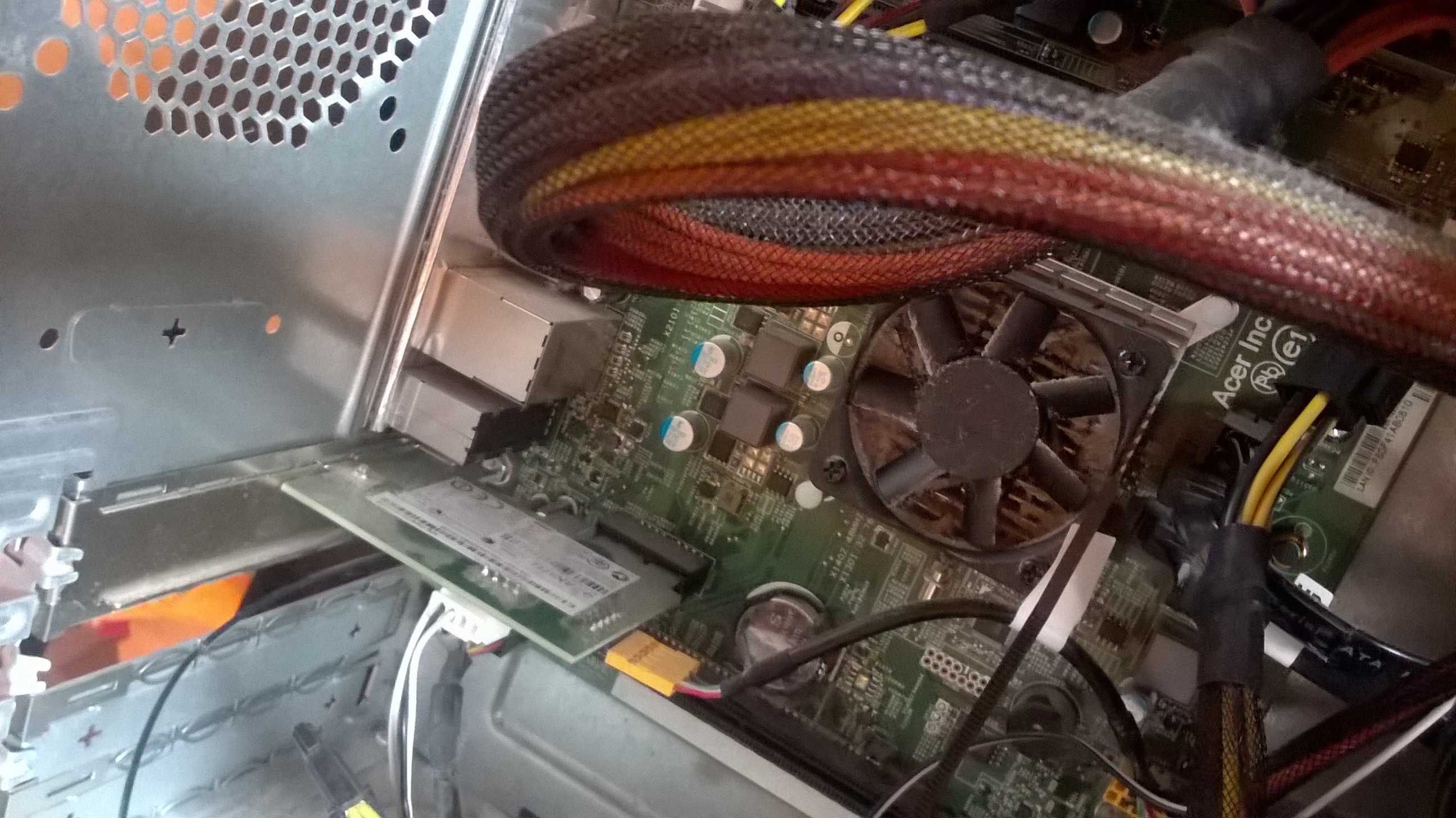

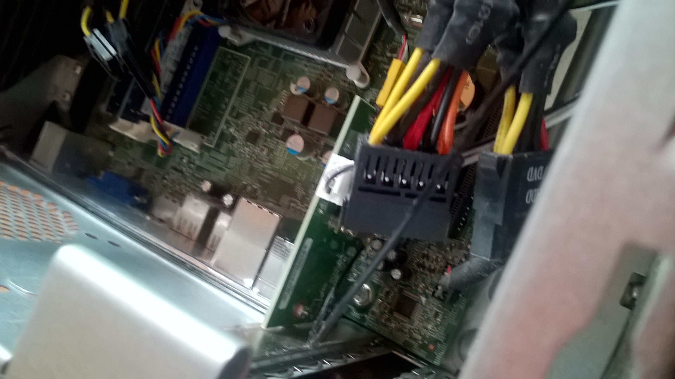

So hier sind die Bilder. Wunder euch net über das kleine mainboard...Grafikkarte ist wegen Onboard net vorhanden aber ist auch egal, ist das Ding die Karte?
und nochmal ein Foto von der PC rückseite bitte.
PS dein PC vorallem der CPU Kühler ist stark verdreckt, den sollte man mal dringent sauber machen

Ja, das ist die W-LAN Karte. Die sitzt auf einem PCI-e 1x Slot, der aber wohl nur zur Befestigung dient. Die Karte wird wohl über USB angesprochen (gelber Stecker). Die schwarzen und weißen Kabel sind die Antennen.
Prinzipiell kannst du das ganze ausbauen und in deinem neuen PC verwenden.
