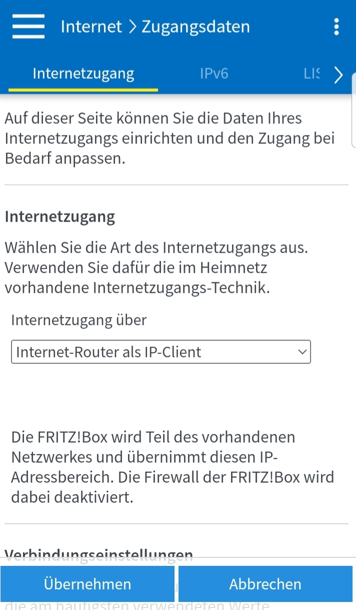

Ich sehe gerade in der mesh einstellungs Anleitung steht man soll den lan nicht den WAN nutzen Q_o bei mir stecken beide 4040 im WAN.
Ist das jetzt auch wieder ein totaler Fehler? 😅

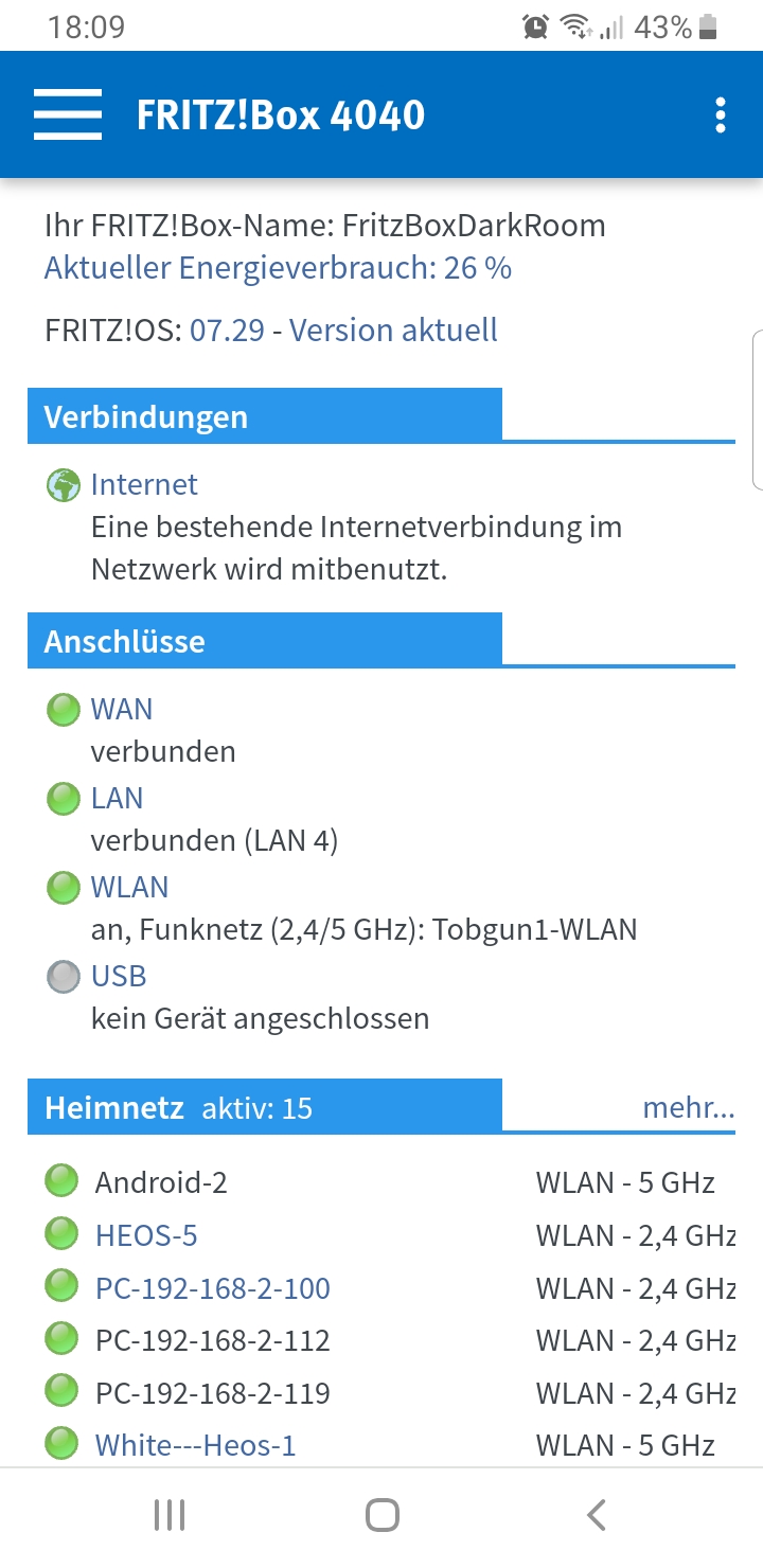

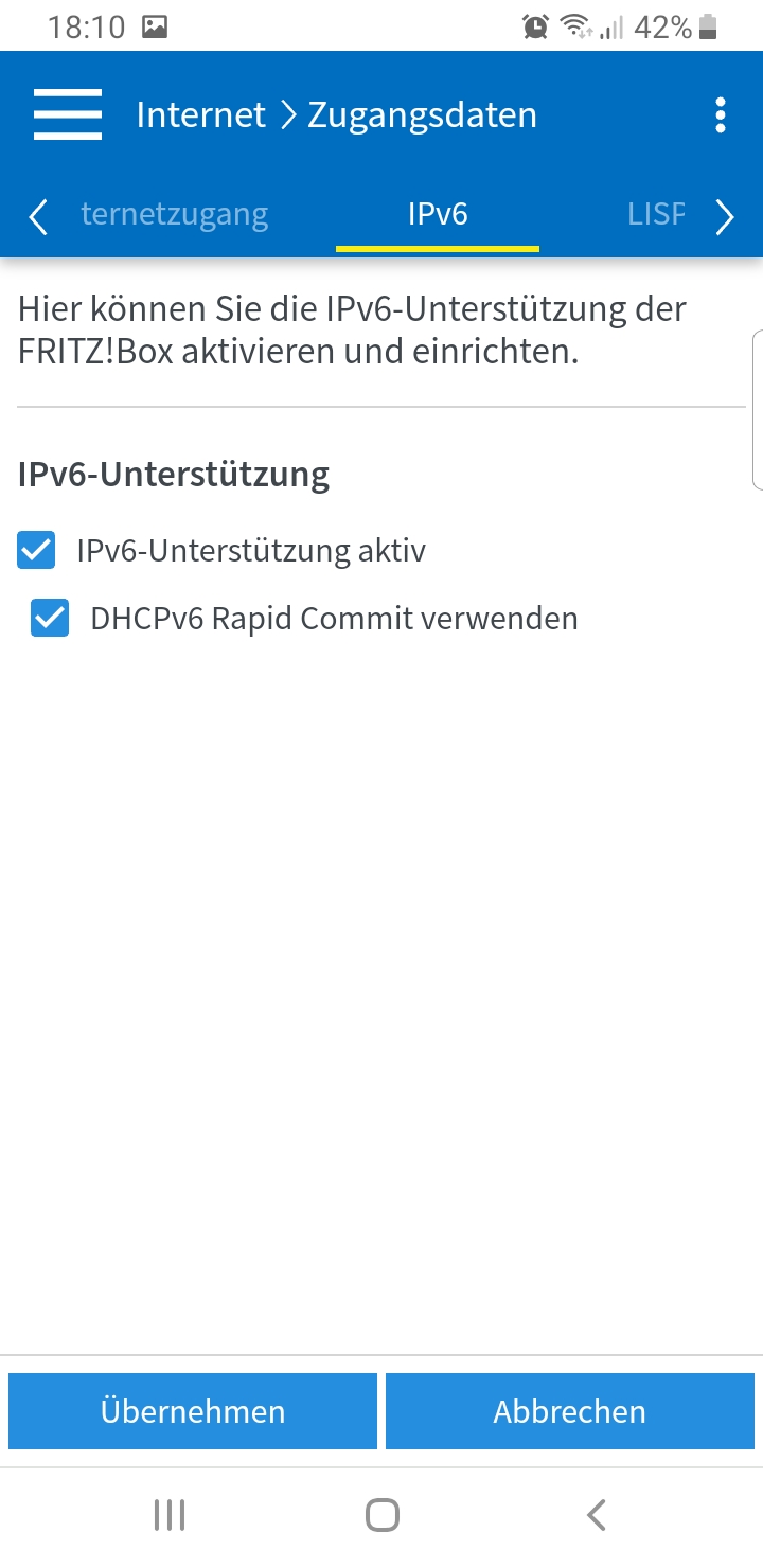

Das mit dem Springen und haften Bleiben ist btw. ebenfalls eines der Probleme eines nicht ECHTEN Mesh.
Bei einem Fritz-Mesh das auch unter der Übersicht Mesh vollständig ALS Mesh angezeigt wird, ist sowas mittlerweile ausgeschloßen. Das ist ja gerade der Grund wegen dem es Mesh überhaupt GIBT.
