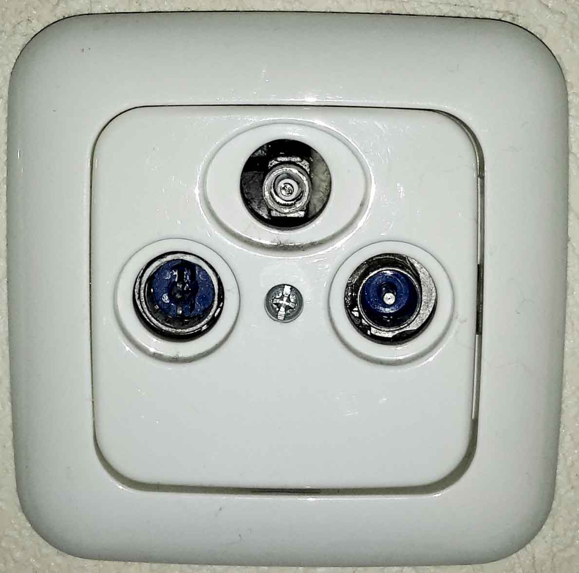

Wir haben eine Wohnung bezogen (Neubau) die komplett verkabelt ist. In jedem Raum haben wir eine Kabeldose. Nach meiner Recherche scheint es sich wohl um eine EuroDocsis 3.0 Verkabelung zu handeln (Runde stecker von Wand zu Router - Siehe Foto).

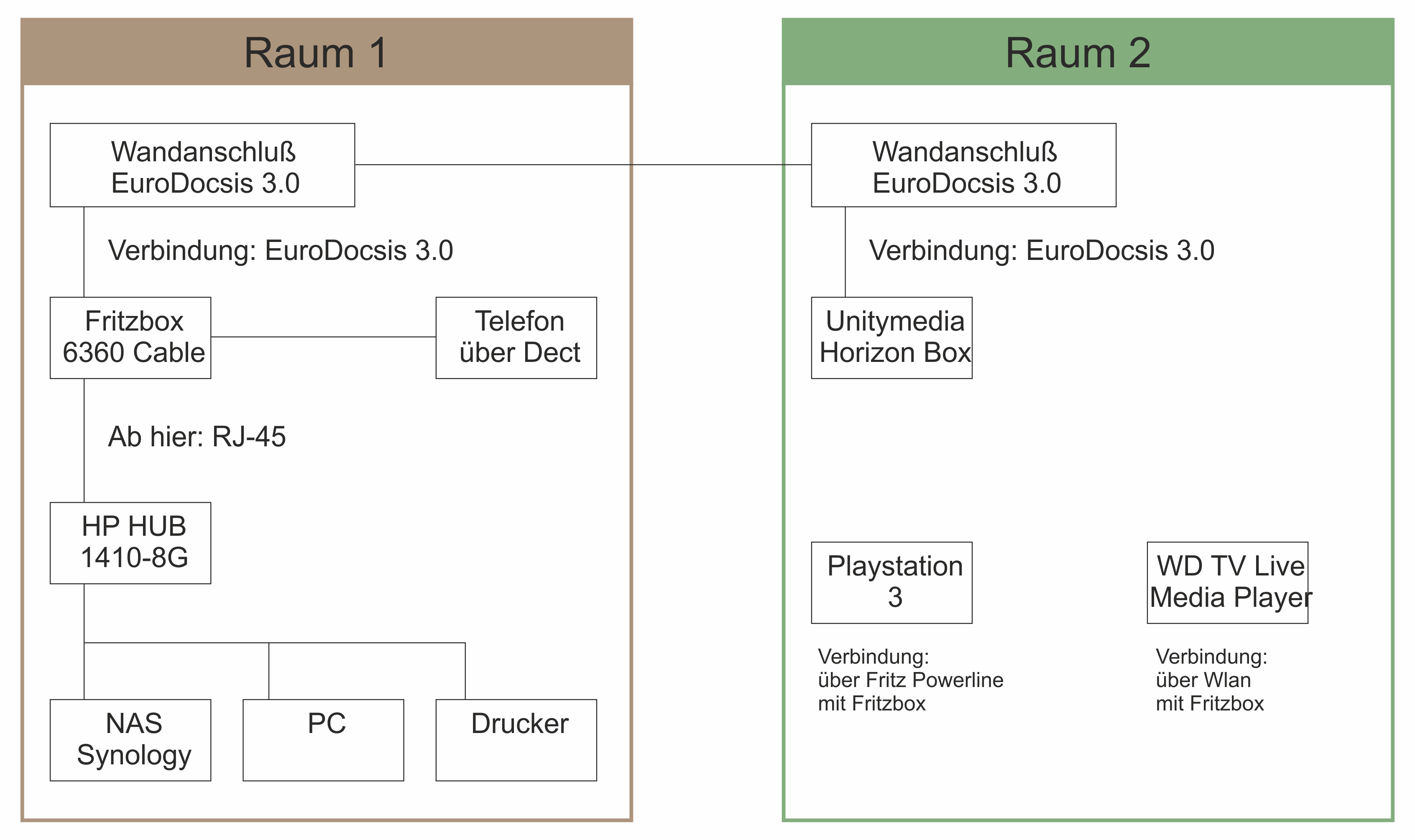

Im Raum 1 habe ich meine Fritzbox Cable (6360) daran über ein HP-HUB angeschlossen: PC's, Drucker und mein Synology NAS.
Im Raum 2 habe ich meine Unity Horizon Box meine PS3 und mein WD TV Live Media Player zum Streamen von Filmen von meiner Synology.
Skizze wie ichs angeschlossen habe:

Meine PS3 habe ich mittels Fritz Powerline mit meinem Netzwerk verbunden. Zum Spielen reicht die Verbindung aus.
Meinen WD Live Player habe ich per Wlan (2,4GHZ) ins Netzwerk eingebunden. Trotz Repeater reicht aber die Qualität der Verbindung nicht aus, das Streamen der Filme reißt regelmäßig ab. Wir haben auch zahlreiche Wlan Netze in unmittelbarer Nähe. Die Verbindung mittels Powerline reicht da auch nicht aus (habs schon ausprobiert).
Da das Haus ja bereits verkabelt ist, möchte ich dieses nun auch nutzen. Aber ich hab keine Ahnung wie ich das machen muss.

Es gibt ein EoC Set von Corinex, welches keinen für Koax verwendeten Frequenzbereich stört (nutzt 2-30 MHz), erreicht aber 100 Mbit (hier im Betrieb seit zwei Monaten, kein Bandbreiteneinbruch und kein Absturz). Das Problem mit dem Axing ist, dass es bis in die 60er MHz geht, wo der Kabel-Upstream beginnt. Und schon alleine deswegen steht auf der Axing-Seite (zumindest meine ich, das mal gelesen zu haben), dass das Set nicht in Verbindung mit Kabelinternet genutzt werden kann.
