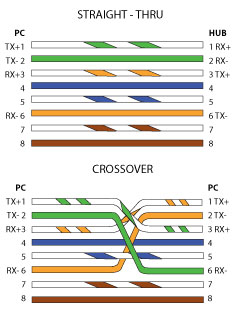

Direkt mit Kabel? Dann braucht ihr (wenn nicht beide GBit haben) evtl ein Crossover Kabel oder ein Switch. Dann jedem PC eine feste IP zuteilen. Jetzt solltet ihr euch sehen. Wollt ihr Daten austauschen noch die freigaben einrichten. Wie das jeweils geht verrät google.
Guten Morgen. Danke für die Antwort. Ein Lan Kabel hab ich ja da und dachte, ich kann einfach beide verbinden. Ursächlich war der Grund, dass ihr laptop kein cd laufwerk hat und ich ihr so die möglichkeit geben wolllte, von cd--über meinem pc-- software installieren zu können.
Was meinst du mit Gbit?
"LAN" gibt es in verschiedenen Geschwindigkeiten. 10 / 100 Mbit und Gbit. GBit Geräte können selbst entscheiden ob die Verbindung "normal" oder "Crossover" ist. 10 / 100 MBit Geräte nicht immer, vorallem wenn sie älter sind.

Wie du siehst sind beim Crossoverkabel einige Adern gedreht /vertauscht.

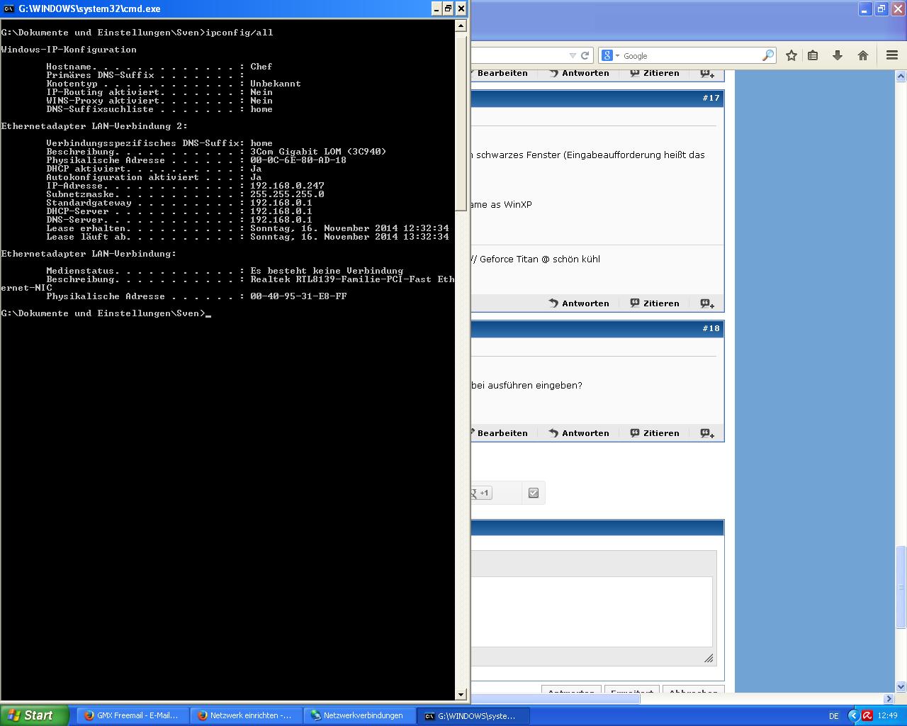

dann mach das mal auf beiden Rechnern bitte:
WinXP-PC > Start > unten eingeben "cmd" dann müsste ein schwarzes Fenster (Eingabeaufforderung heißt das glaube in Deutsch) aufgehen.
Ins Fenster eingeben:
ipconfig /all
Win8-PC > oben rechts auf die Lupe(Suche) > "cmd" rest same as WinXP
das Ergebnis bitte von beiden hier posten
achso.. meine lg hat win7
unten meinst du bei ausführen eingeben?
ist von meinem
Genau so, und die vom anderen Rechner?
wo ist das bei win7?
welche zeilen brauchst du genau? die müsste ich ja abschreiben
