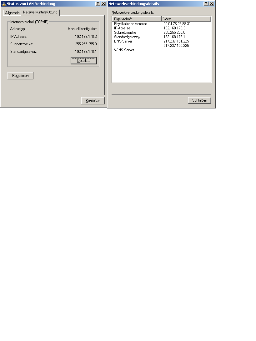

Um auf den Router zu kommen musst Du erst mal die IP des Routers wissen, dazu geh mit der Maus auf das Icon in der Taskleiste, dann rechte Maustaste drücken und Status auswählen, dort sollte sich nun ein Fenster öffnen, Netzwerkunterstützung anklicken und nachsehen was dort eingetragen ist. Der Standardgateway ist normalerweise die IP vom Router. Diese merken und im Browser folgendes eingeben (natürlich mit Deiner Adresse):
http://192.168.178.1/
dann solltest Du schon mal auf den Router kommen, Du wirst nach dem Passwort gefragt, das sollte im Handbuch stehen (wenn es noch keiner geändert hat).
Um Zugriff auf die Dateien im Netzwerk zu bekommen solltest Du entweder Benutzer auf den Rechnern anlegen und denen die Rechte zuweisen oder die einfach Datei und Druckerfreigabe aktivieren und den Gastzugang aktivieren. Die einfachste Methode ist den Windowsassistenten für die Einstellungen zu benutzen.
