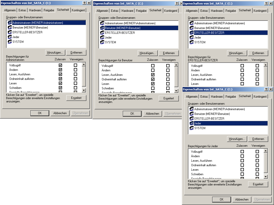

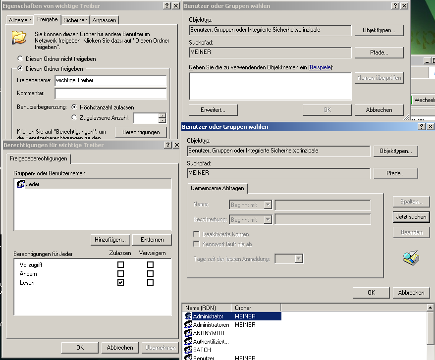

Es liegt daran ob die "einfache Datei und Druckerfreigabe" ("Gast" und "Jeder") oder die "benutzerdefinierte Freigabe" ("Benutzer" mit Namen und Passwort müssen auf den Rechnern vorhanden sein auf den sie zugreifen wollen und die Berechtigung haben) aktiviert ist, die Berechtigungen stellt man in den Sicherheitseinstellungen ein.
