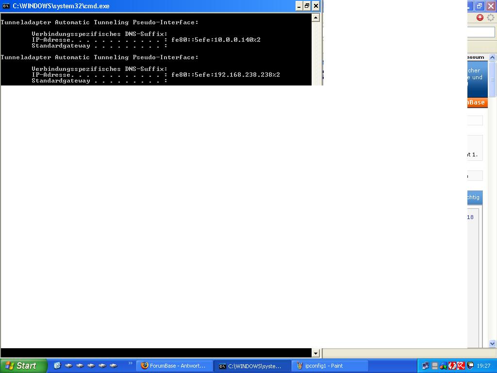

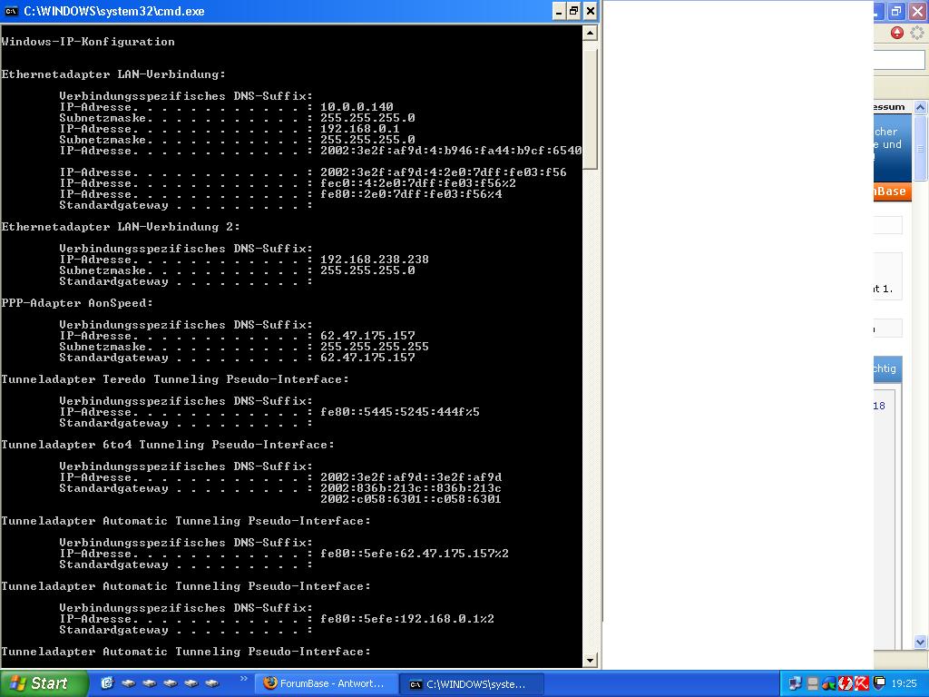

also,hier sind 2 screenshots von ipconfig am xp-rechner.ich hoff ihr findet den fehler..
bezüglich router: ich würd mir liebend gern einen router kaufen.ein router wäre mir viel lieber (allein schon wegen der integrierten firewall) doch den kann ich mir im moment nicht leisten..in 1 bis 2 monaten kann ich mal schauen wie es finanziell ausschaut und dann werd ich mir einen zulegen..
egal ob mit oder ohne router:ich will dass das netzwerk funktioniert damit ich vom anderen pc aus auch die mp3s vom xp rechner abrufen kann usw.
noch was: lan verbindung 2 ist nur die dvb-karte die fürs satelliteninternet verwendet werden kann..also nichts wichtiges.

Also wenn ich das jetzt richtig lese, hast du auf deiner 1. NIC zwei IP-Adressen. Außerdem fehlt dir die NW-Brücke, die du brauchst, damit die ICS über XP funktioniert.

auf der 1. NIC müssen 2 adressen eingestellt werden. die 1. ist fürs modem (10.0.0.140) und die 2. fürs netzwerk(192.168.0.1).ich hab ics über 1 jahr lang ohne netzwerkbrücke laufen ghabt und des hat funktioniert..was genau muss ich denn überbrücken?
