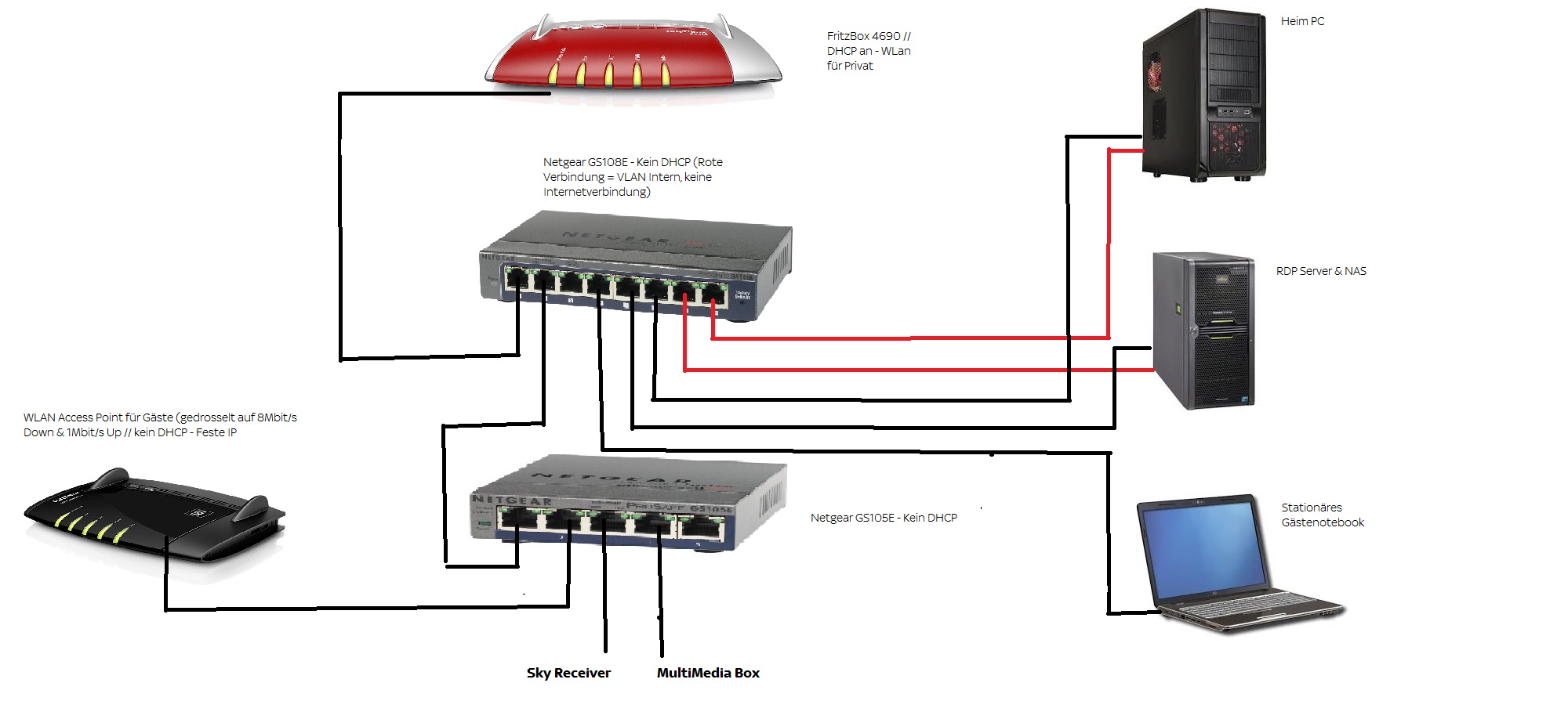

so langsam bin ich mit meinem Latein am Ende und bitte euch einmal eine Konpfiguration anzuschauen.
Anbei habe ich eine grobe Skizze mit Paint zusammen gezimmert, ich hoffe sie reicht aus.
Nun zu meiner Problematik, seit einigen Wochen habe ich das Phänomen das einige Internetdienste laggen, sei es Skype oder eben auch der RDP Dienst für Windows.
Es funktioniert einige Minuten sehr gut, anschließen Laggt es einige Sekunden bis es sicher fängt.
Dabei habe ich schon folgende Dinge unternommen:
  1. Fritz!Box 4690 Cable auf Werkseinstellungen zurückgesetzt und neukonfiguriert
  2. Sämtliche Netzwerkgeräte geupdatet & neukonfiguriert (feste IP)
  3. andere Kabel ausprobiert, ohne Erfolg
  4. Einen anderen DHCP Server ausprobiert
  5. Und wie im Bild zuerkennen, die VLAN Verbindung getrennt/gelöscht (PCs nur mit einer Verbindung verbunden)
  6. Verschiedene Pingtests Intern & Extern ausprobiert - der Ping liegt zwischen <1ms bis 9ms Intern & max. 32ms Extern)
Meine Internetanschluss kommt von PrimaCom und bietet 60MBit/s DOWN und 4MBit/s UP.
Vielleicht habt Ihr ja noch den einen oder anderen Denkanstoß, ich danke euch erst einmal im Voraus. :)
Liebe Grüße,
Red-John
Naja, Kabelanbieter haben ja öfters mal Probleme mit zeitweiser Überlastung ...
Ja das stimmt schon, der RDP Server laggt jedoch auch intern.
hmmmm Sky Receiver ? IPTV ?
hast du IGMP Snooping (v3) auf den Switchen aktiviert ?
Sonst würden die Multicasts in Broadcasts umgewandelt werden (Netz wird überflutet), somit wird Unicast verwendet.
Evtl. könnte es daran liegen
wie sind denn die pings zwischen den einzelnen maschinen und wie ist der switch so ausgelastet?
mal die ports auf dem switch gewechselt? intern 1-9ms ist schon komisch intern sollte immer 1ms sein.
kabel mal geprüft ggf. geknickt oder schlechter als cat5e(selten aber kann mal sein)
mal nen dauer ping machen und schauen wie der ping bei dem "lagg" ist
aus testen...
alle geräte vom netzwerk trennen und stück für stück testen...
smartphone und tabletts auch überprüft?
ich geh mal davon aus das keine ip adresse doppelt belegt ist
Das ist ein sehr guter Tipp, werde ich mir anschauen.
Die Internetverbindung dient nur für Sky on Demand bzw. jetzt dem Sky Store, ansonsten kommt das Bild via Coax Kabel. :)
EDIT:
Habe rein geschaut, die Option IGMP Snooping ist deaktiviert gewesen, kann dort folgende Funktionen aktivieren:
IGMP Snooping Status (disable/enable)
Validate IGMPv3 IP Header (disable/enable)
Block Unknown Multicast Adress (disable/enable)
Welche davon muss ich nun aktiverien?
Ich hatte zu der Zeit ein "Dauer" Ping vom Notebook auf den Server geschickt, das selbe eben auch vom Heim PC.
Werde es nochmal testen.

Versuch mal:
- IGMP Snooping Status - enable
- Validate IGMPv3 IP Header - disable
- Block Unknown Multicast Adress - disable
Des Weiteren solltest du es auf allen Switchen konfigurieren wenn möglich, auch wenn direkt im ersten Switch der Multicast in Unicast gewandelt wird.
Ich danke für eure Hilfe, das IGMP Snooping hat in der Tat die Pings verbessert und auch die Performance für Skype/RDP Server. =)
