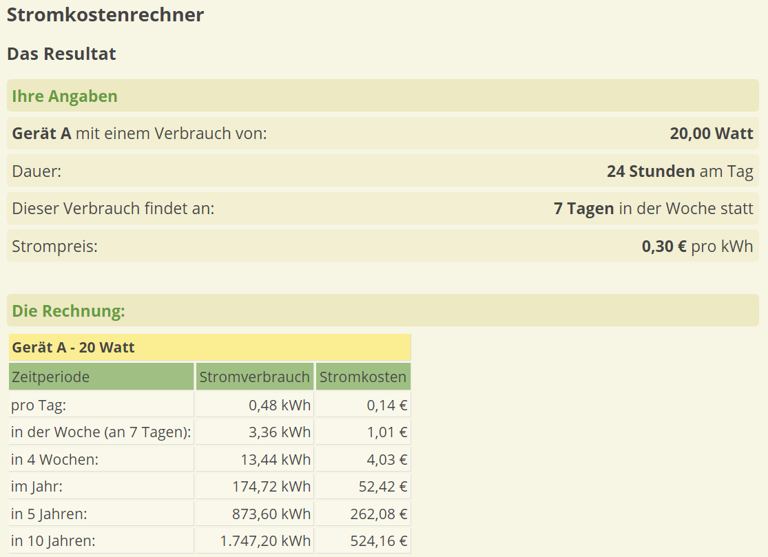

Da du mit der Menge an hardware eher hohe Stromkosten bekommen koenntest: ist server mieten eine Option? je nach Last und Anbieter rechnet sich das alleine schon durch die Hardware. Ich wuerde mir sowas nicht mehr daheim hinstellen, sich aber ein gescheites Heimnetz zu planen un realisieren macht aber halt auch einfach spass :)
Das ist definitiv ein Punkt den es zu bedenken gibt. Wenn man nicht gerade sowieso ne PV-Anlage mit fettem Batteriespeicher hat, fällt da ganz schön was an. Selbst wenn man nur mit nem sparsamen NUC rechnet, ist man schon bei 4€ pro Monat. Da bekommt man schon nen V-Server der besser angebunden ist und evtl. sogar leistungsstärker ist.
Andererseits kann ich es auch absolut verstehen wenn man am Basteln und Administrieren einfach Spaß hat und zusätzlich noch genau weiß wo die Hardware steht und wer physischen Zugriff darauf hat :)
Aber ich gehe davon aus dass sich der TE schon diese Frage gestellt hat und sich für eine Lösung entschieden hat^^

Also mal abgesehen von der wirklich unpraktischen Hintertür in Form des NAS. Ich würde es mir wirklich überlegen so viele Server daheim zu betreiben. Ich betreue beruflich eine kleine Server-Farm und das ist mein Vollzeitjob. Dir fliegt hier und da mal ne Platte um die Ohren. Letztens erst wars ein defekter RAM Riegel. Also die Hardware kann immer mal Probleme machen. Wenn ich dürfte, dann wären alle unsere Server außer Haus in einem richtigen Rechenzentrum. Wir versuchen da mit einer kleinen Abteilung es so gut es geht auf ähnlichem Niveau zu betreiben, aber es ist wirklich schwierig mit paar Leuten die ganze Maschinerie rund um die Uhr am laufen zu halten.
Also bedenke, Server die nicht bei dir stehen, sind im Grunde eine reine Wohltat. Und zur NAS-Problematik. Sofern die Server ansonsten mit deinem Heimnetz nichts zu tun haben und für die Games bereitstehen, zieh da einfach eine komplette Grenze und stelle für die Server einen separaten Backup-Space auf.
Nächster gut gemeinte Rat, wenn du planst mit der Geschichte auch nur irgendwie Geld zu sparen, dann verrechnest du dich. Hosting-Anbieter gibt es wie Sand am Meer, die leisten sich schon einen riesen Preiskampf. Glaubst du wirklich, du bekommst es langfristig zu Hause besser und günstiger hin?
Edit: Meine Aussage am liebsten alle Server im RZ stehen zu haben ist natürlich etwas utopisch. Gewisse Systeme wie das AD sind meiner Meinung nach Vorort schon gut aufgehoben. Aber alles was bspw. im DMZ steht und von dort aus für externe erreichbar sein muss, hätte ich liebend gern nicht bei uns stehen.
