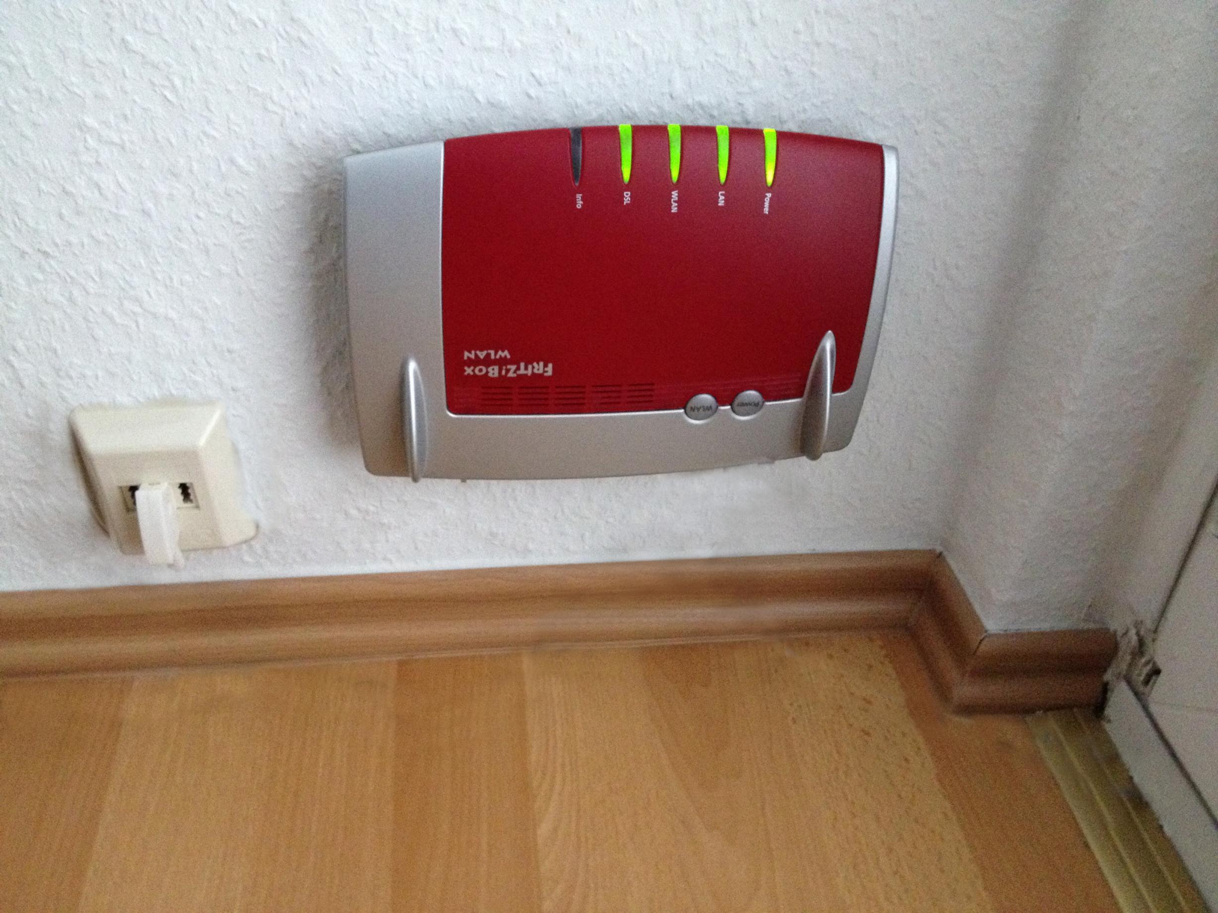

Hinter der Fußleiste oder Kabelkanal oberhalb der Fußleiste anbringen.

xCtrl schrieb:hinter der Fußleiste zum Beispiel?
Eine andere Option gibt's ja eigentlich nicht. Sind die Leisten genagelt oder geklebt oder gar gesteckt? Die Ecke sieht so aus, als ob einer mit Silikon die Fugen noch abgedichtet hat (bzw. es veruscht hat).
Entweder hinter der Fußleiste oder du "baust" dir einen Kabeltunnel, was glaub ich erst recht "be*****" aussehen würde im Gegensatz zu jetzt.

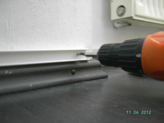

Sockelleisten-Kabelkanal z.b. von ERÜ mit Innen- und Aussenecken (kostet zwar ein bisschen, aber genügend Platz für Kabel aller Art).
http://www.ebay.de/itm/Sockelleiste...00?pt=Holz_Holzwerkstoffe&hash=item5647c213a0

ich sehe da zwei Möglichkeiten.
1. Kabelkanal über der Fußleiste. geht am schnellsten ist abewr weniger hübsch.
2. Kabel hinter die Leiste. Das dürfte aber aufwendiger sein. Die Leiste scheint geklebt zu sein und nicht nur mit Acryl (Silikon nimmt man da meines Wissens nicht) verfugt. Dezenter Schnitt mit dem Teppichmesser oben an der Kante lang und mal schauen, ob sie sich lösen läßt. Wenn ja, Kabel verstecken, evl. ein wenig versenken. Leiste wieder ankleben.
