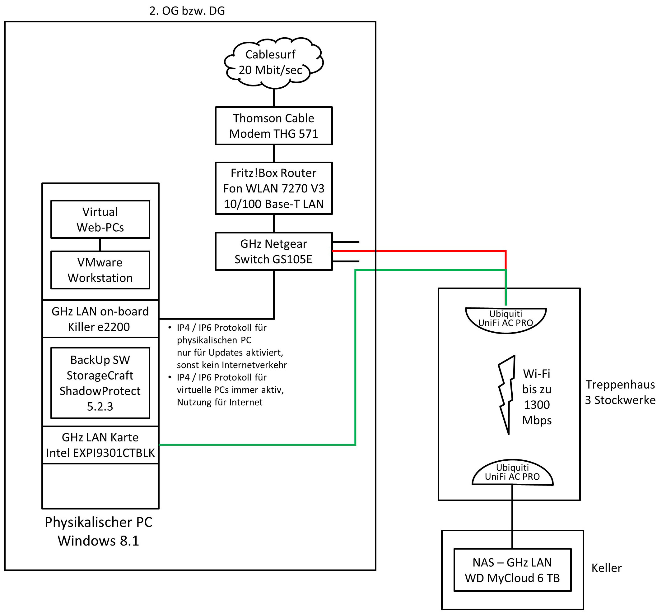

Hallo liebe CB-ler,
ich bin brandneu hier im Forum und kaum Experte was Computernetzwerke betrifft.
Eine Frage hätte ich, da mir das Thema für eine Back-Up Lösung mit NAS im Keller (vom 2.OG / DG aus) schon lange im Kopf rumgeht. In den Keller soll es verbindungstechnisch dann übrigens durchs Treppenhaus mit WiFi-Kompontenten gehen (z.B. mit 2 Stck Ubiquiti UniFi AC PRO).
Meine Frage: Könnte in der tollen Skizze oben von DeusoftheWired statt z.B. dem Laptop-PT einfach auch ein NAS (Western Digital: MyCloud 6TB) angeschlossen werden und somit BackUps direkt über den Switch mit 1000 Mbit/s ermöglichen ?
Danke vorab schon mal für Eure Unterstützung.

Hi Raijin,
das mit den Übertragungsraten hätte ich soweit mal verstanden.
Habe deshalb auch eine WiFi Lösung gewählt, welche möglichst schnell ist mit max. 1300 Mbit/sec in der Hoffnung, dass im Keller dann noch hinreichend Speed ankommt.
Funktioniert eigentlich die Datenübertragung auch, wenn IP4 & IP6 Protokolle nicht aktiviert sind?
Bei meiner Killer LAN Karte wäre das nämlich meistens der Fall (rote Verbindung).
Sonst müsste ich über die Intel LAN Karte gehen (grüne Verbindung) und das NAS dort (über WiFi) direkt anschließen. Dann müsste ich wahrscheinlich feste IP Adressen für die Intel LAN Karte und für das NAS verwenden, da das NAS direkt ohne Router oder Hub dranhängt.
Die Killer LAN Karte würde ich auf DHCP lassen damit die Fritz!Box sie findet ...
Mir wäre die rote Verbindung ehrlich gesagt lieber, aber ich weiß nicht, ob die Datenübertragung bei deaktivierten IP4 & 6 Protokollen funktionert. Zum Konfigurieren könnte ich natürlich die IP Protokolle aktivieren.
Weißt Du oder jemand anders im Forum, ob die Datenübertragung bei deaktivierten IP4 & 6 Protokollen funktionieren würde?
Gruß Torsten

Warum zum Henker deaktivierst du IPv4? Ohne IPv4 müsstest du über ein anderes Layer3 Protokoll kommunizieren, zB IPX. Theoretisch ginge SMB auch via IPX, aber dafür müsste das NAS auch IPX können und das bezweifle ich stark. IPX ist eben ca 20 Jahre alt....
Erkläre lieber was deine Beweggründe sind anstatt mit einer eigenen Idee zu kommen, die beliebig sinnfrei ist.
Im übrigen wirst du über WLAN niemals auch nur in die Nähe von 1300 Mbit/s kommen. Das sind Bruttoangaben und netto kommt WLAN nur auf ca 50% davon, unter Laborbedingungen. Sobald Störungen dazukommen, Entfernung, Repeater modus, etc, geht's weiter runter (Stichwort: geteiltes Medium) . Der Bruttowert ist nur Marketing. Zum Vergleich: Gigabit-LAN kommt auf ca 90-95% netto (exklusives Medium).
IP4 & IP6 sind deaktiviert, weil der physikalische PC keinen Internetanschluß zwingend braucht; außer eben gelegentlich mal für ein paar Updates. Dafür aktiviere ich dann temporär die IPs.
Habe nie behauptet, dass ich 1300 Mbit/s erwarte - muß wohl ein Missverständnis sein.
Das BackUp NAS soll physikalisch möglichst weit vom PC entfernt sein und soll daher im Keller stehen.
Hoffe, dass mit den Zusatzinfos jetzt meine Fragen in Post #7 und #9 besser beantwortet werden können.

Die Internet-Protokolle (IPv4/IPv6) werden nicht nur fürs Internet benutzt, sondern auch fürs lokale Netzwerk (LAN). Sie zu löschen ist deshalb keine gute Idee... :D
Wenn ein PC nur ins LAN soll, aber nicht ins Internet, muss man nur das "Default Gateway" in den IP-Einstellungen frei lassen.
Der Killer-Netzwerkchip ist übrigend kacke. Deren Software ist für Speicherlecks berüchtigt.
Zwei Netzwerkkarten gleichzeitig zu betreiben sollte man auch nur, wenn man grundlegende Ahnung von Netzwerken hat. Ansonsten ist ein Netzwerk mehr als genug. :)
Der physikalische PC soll möglichst von der Aussenwelt abgeschnitten bleiben und daher ist auch LAN kein Thema. Allerdings bin ich mit den virtuellen PCs dann schon intensiv im Internet unterwegs. Die lassen sich extrem gut wiederherstellen, da sich so ein viruteller PC komplett in einem Verzeichnis befindet was sich mit Copy & Paste aus dem BackUp kinderleicht und ohne Herzklopfen realisieren läßt. Ist mir nun schon 2x passiert und jedesmal weil sich mindestens 3 Programme gleichzeitig geupdatet haben - da ist dann plötzlich der Bildschirm schwarz. Einfach Knöpfchen drücken und aus und wieder einschalten geht dann halt beim virtuellen PC nicht.
Habe leider den Knopf für "Default Gateway" bei meinem W8.1 auf die Schnelle nicht gefinden, aber ich befürchte, dass dann auch meine virtuellen PCs nicht mehr ins Internet können, denn die sind auf den Adapter ge-bridged.
