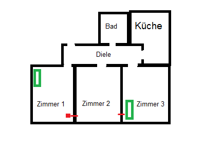

Ich möchte mein Heimnetzwerk und die dazugehörige wlan abdeckung optimieren.
Den Grundriss der Wohnung seht ihr schematisch unten im Bild.
Der rote Punkt ist mein Unitymedia Modem. Die roten Linien sind Bohrungen durch die Wände (für Netzwerkkabel).
Die grünen Kästen sind Schreibtische die per Kabel angeschlossen sind.
Aktuell führe ich ein Kabel in Zimmer 1 an der Wand entlang bis zum Schreibtisch und ein weiteres Kabel durch die 2 Wände bis ins Zimmer 3 zum Schreibtisch. Daran soll sich auch nichts ändern. Aktuell steht direkt neben dem modem der Wlan Router. In Zukunft soll zumindest in Zimmer 3 und eventuell noch in Zimmer 2 ein Wlan-Accesspoint angeschlossen werden.
Was würdet ihr mir empfehlen? 1. Welche geräte sollte ich nutzen? und 2. Wie viele Accesspoints und wo sollen sich diese befinden?
Zusatzinfo: Die Wohnung ist einem einem Altbau, dementsprechend dick sind die Wände. Aktuell kann man mit dem Wlan-Router an der besagten Stelle (roter Punkt) in Zimmer 1 und mit mittlerer bis schwacher Empfangsqualität auch in Zimmer 2 empfangen. Der hintere Teil der Diele und die Küche haben keine Wlan-Abdeckung. (Bad ist nicht dargestellt im Bild,)
edit: Wohnzimmer, zimmer 3 und Küche sollen zusätzlich mit Wlan abgedeckt sein

Was für Geräte benutzt du denn bisher? Hast du mal getestet wie es sich mit nem AP in der Diele verhalten würde?
dlink dir-300
in der diele lässt sich kein AP anbringen da diese sehr schmal ist und das ganze dann sehr unschön aussehen würde
AP's nur in zimmer 1,2,3 möglich (wenn man deswegen dann keinen empfang in der küche hat ist mir das nicht so wichtig)
habe mich mitlerweile dazu entschieden einen in Zimmer 1 und einen in Zimmer 3 zu stellen
hauptfrage ist eigentlich nur noch welche AP's sich empfehlen???

Ich würde mal provesorisch bei der Diele links und rechts jeweils zu den Zimmern ein AP setzen um zu gucken die das Signal wird. Ich denke damit solltest du doch recht gut hin kommen.
Gegebenfalls würde ich mir richtige Accesspoints besorgen mit der Möglichkeit die Externenantennen zu wechseln. Keine Rundstrahlantennen!!
Achte aber auch darauf dass du dann 2 gleiche APs kaufst und nicht einen Buntenmix ;-)
