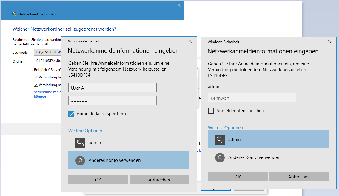

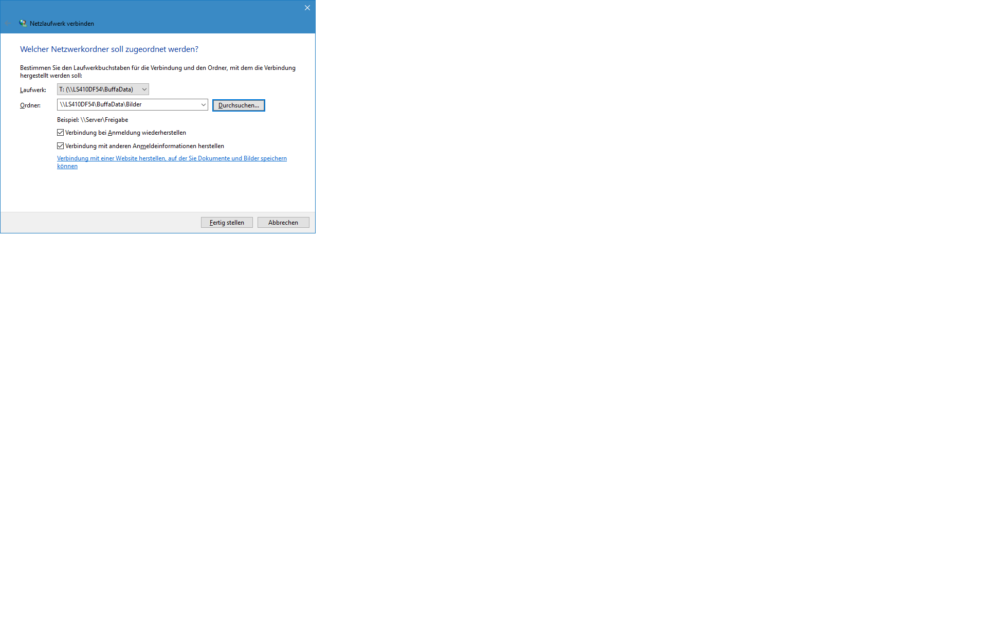

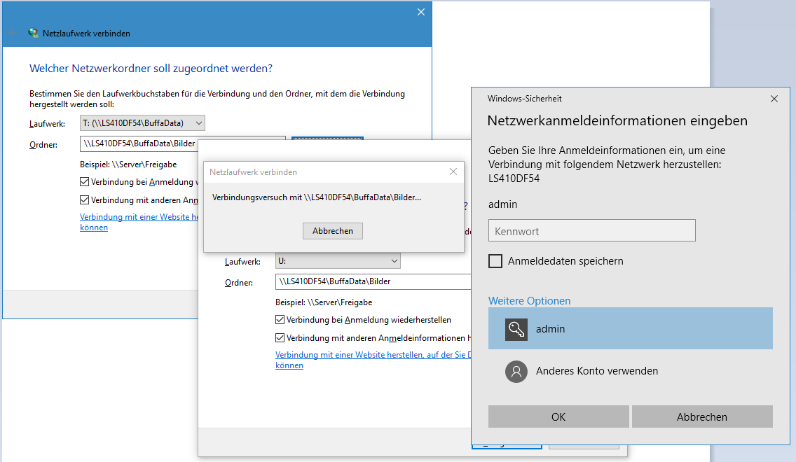

Versuche es mal per Netzwerkadresse und den Freigaben, siehe bilder

@werkam Es geht doch gar nicht darum, ein Netzlaufwerk zu verbinden !
Die Computer sind alle im selben Netzwerk, hatte ich doch geschrieben, und sie können auf die Netzwerkgeräte zugreifen; nur nicht gegenseitig auf den oder die anderen PCs ! Bevor ich keinn Zugriff im Netzwerk auf die einzelnen Computer bekomme, macht es doch keinen Sinn, die Herstellung von Netzwerklaufwerkverbindungen herzustellen versuchen !
Aber dann wären die Rechner im Netzwerk sichtbar, die Verknüpfung zum Laufwerk kann man doch wieder entfernen? Worauf möchtest Du im Netzwerk zugreifen, wenn nicht auf die Laufwerke, wenn Du doch auf Drucker und Anderes bereits den Zugriff hast?
