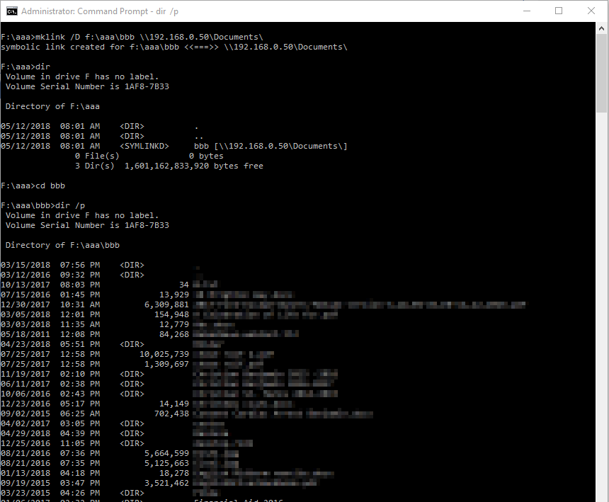

Hi,
Das geht sehr wohl. Musst es nur in der administrativen CMD benutzen.
Abgesehen davon ist die Quelle echt veraltet auch wenn das mit mklink bereits seit W7 so ist.
Code:
mklink /D C:\temp11111 \\server\share\foldername\
Microsofts DFS ist im (Grund)Prinzip auch nix anderes. ;)
So. Mal wieder benutzt.
BFF
